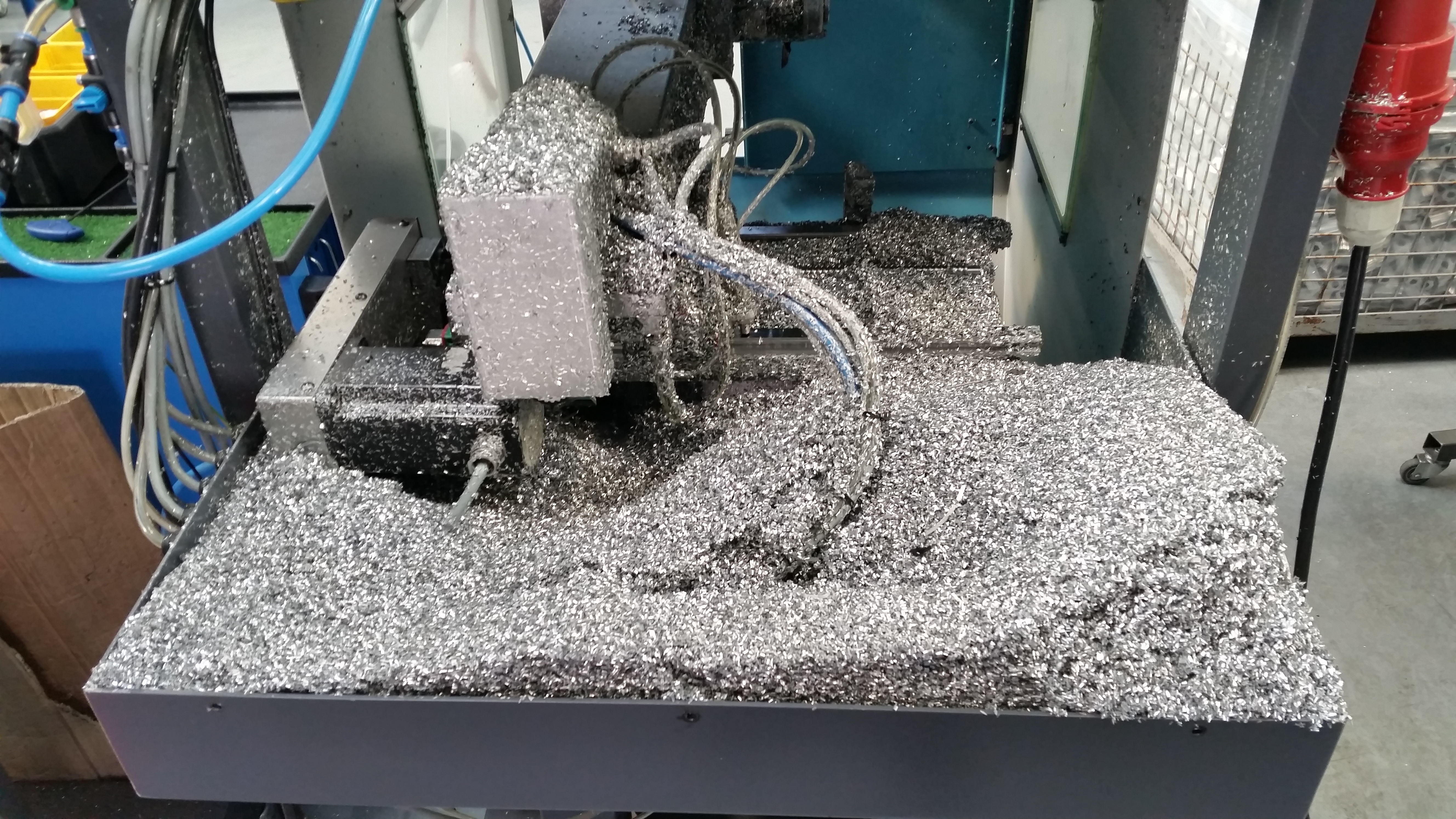

Mrosconi
Příspěvky: 2102
21. 5. 2021, 5:21
Milan199 píše: 21. 5. 2021, 3:29
zz912 píše: 21. 5. 2021, 1:14
Proto se indukčáky dávaj vodorovně, nebo svisle dolů.
Milo, to je prosím co?
Tak referáky jsou snad schované, alespoň u mně ano:)

Příspěvky: 3612
21. 5. 2021, 6:02
Mrosconi píše: 21. 5. 2021, 5:21
zz912 píše: 21. 5. 2021, 1:14 Proto se indukčáky dávaj vodorovně, nebo svisle dolů.
Tady jsou referáky taky schované. Původně to byl zadní oddělený prostor čtyřosé frézky. Jenže pak vzal mašinu nějaký debil vysokozdvihem za kryty // místo za stojan // a krásně to celé zkřížil. Po zapnutí mašiny to zdemolovalo teleskopické kryty. Tak je "odborníci" vytrhali pajcrem a provozují to bez nich. Sice tvrdí, že to pravidelně uklízí a čistí, ale tohle je standard. Pod těmi šponkami jsou dva indukční snímače a kupodivu to chodí. Jak se tu již rozebíralo při aktivaci nájezdu referencí se zapne ofuk snímačů všech os. Takže když sundáš zadní kryt vypadnou tak čtyři kýble špon a další čtyři máš tady. Je ale pravda, že špony // hliník extra // se dostanou všude.

Modros
Příspěvky: 2114
21. 5. 2021, 6:23
používám na refer pouze toto
https://www.aliexpress.com/item/4000129 ... 4c4dWIndN3
...koncák klasickej mechanickej prumyslovej .pouze jeden a dva hrby
naposled když sem měl indukční na stroji...tak sem sundal kryt a viděl sem ježka......prostě při ofuku krytování tam ty špony zalítaj
Ano a preto uz kryty neofukujeme ale pouzivame metlicku alebo emulziu...
