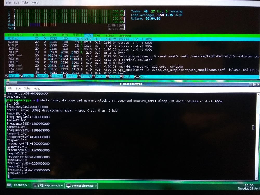

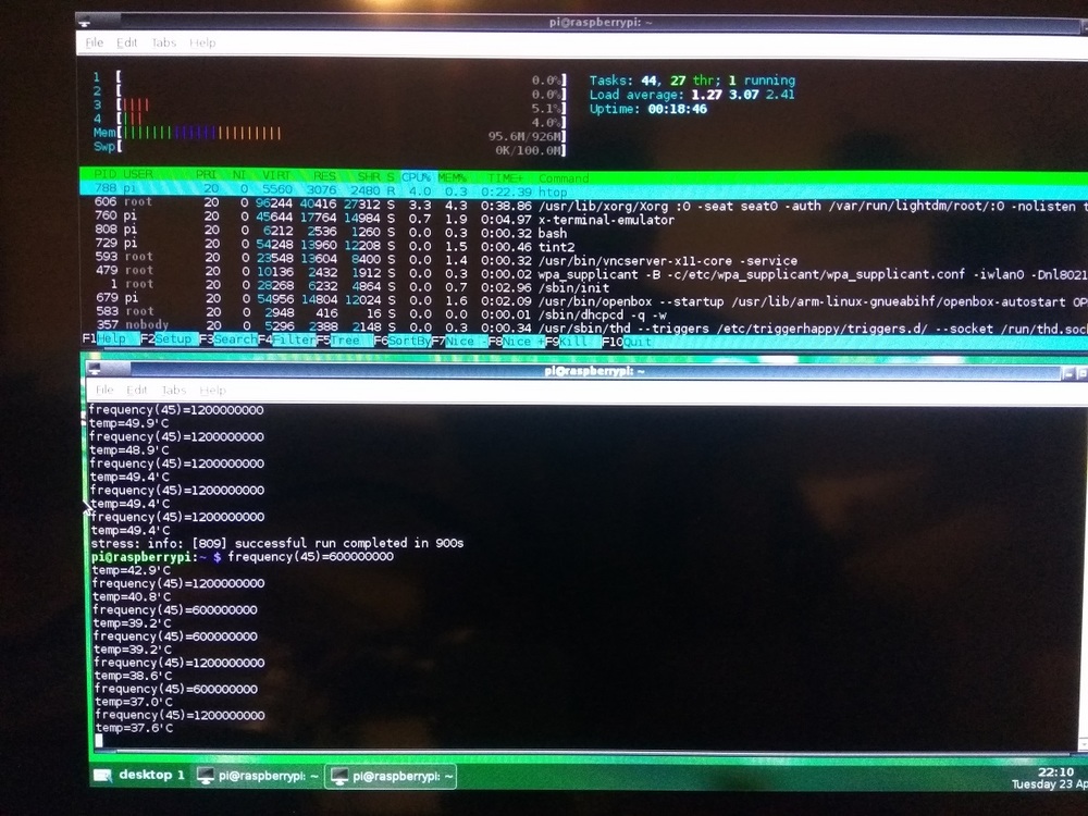

Tak som dnes skocil po vetraky a vyskusal to.
Pravdu povediac som prekvapeny ako sa to bez chladica prehrievalo. Pri 100% zatazeni to vyletelo za 30s cez 80 °C a dalej sa pre stabilizovanie teploty automaticky znizoval takt.

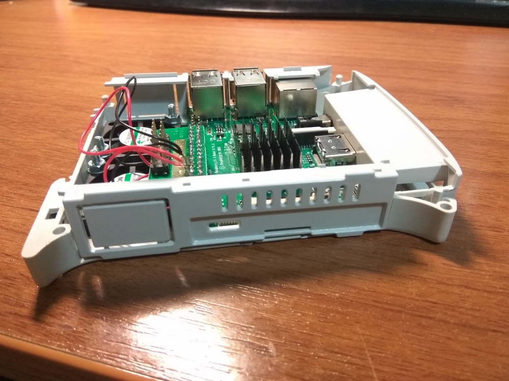

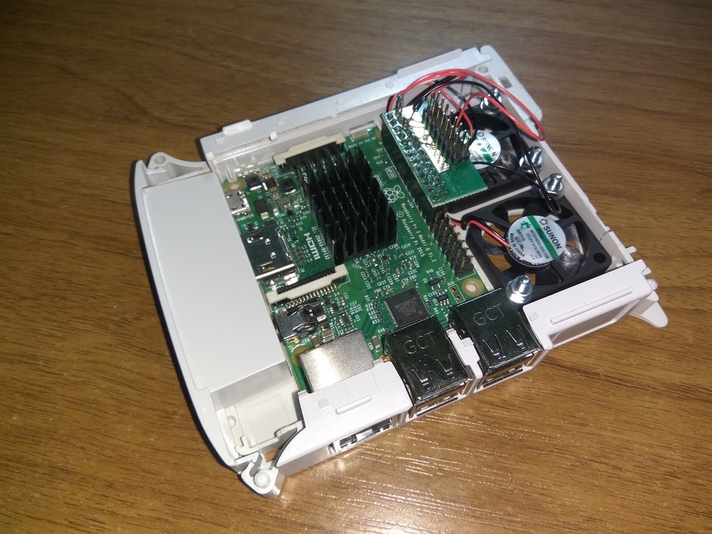

Vlozil som ventilatory tak ze tlacia vzduch dnu a prilepil cez teplovodivu pasku chladic. Ta krabicka ma vetracie otvory na vrchu cez ktoru moze unikat vacsia cast vzduchu von.

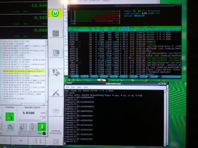

Vysledky su velmi dobre, teplota nepresiahla ani po 15 min 50 °C, myslim ze by sa to malo uchladit aj v zavretom teplom rozvadzaci. Skor si myslim ze je to chladenie predimenzovane, budem este testovat smer vzduchu dnu-von a jeden vs dva ventilatory.
