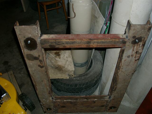

takze som trochu pokrocil so stavbou mojej druhej frezky, posielam par fotiek, nezlaknite sa

pkremla píše:Používám vřetena Kress pro běžnou práci se dřevem, pro práci s kovem a pro přesné frézování obecně či gravírování potom vřetena Elte. S těmi jsem velmi spokojen. Vyrábějí se v několika řadách a provedeních variantně mj. se standardními kleštinami ERxx či SK30 (ISO 30). Elte ale rovněž patří k dražším výrobcům.
Motory od ISELu Vám příliš nedoporučuji. Nezkoušel jsem je, ale rozmluvil mi to sám jednatel společnosti. Obchodní politika ISELu v ČR je navíc taková, že jejich prvky jsou v porovnání se stejnými v Německu předražené. Někde bych ještě našel ceník. Vřetena Elte vycházela kupodivu levněji.
Takže patrně zbývá zhotovit svépomocí. Zakoupit vhodný motor, frekvenční měnič a vřeteno vyrobit sám (či si jej nechat vyrobit).
