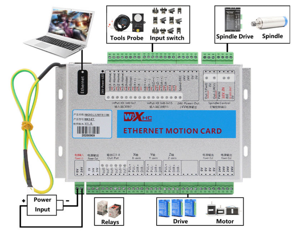

Ahoj, hledam nejlepsi reseni jak ridit vreteno otackama a pak polohovani jako osu A pro frezovani.
Kontroler:
Servo driver: AASD-30A Driver
Jediny co me napada, je pripojit na desku driver jako PWM nebo ModBus + Step/Dir na osu. Nejspis pres nejaky prepinac. Neni nejake pohodlnejsi reseni?

Chvylu mi trvalo pochopit otazku ale uz viem co chces.
Chces riadit vreteno sustruhu v "rychlostnom rezime" a potom prepnut vreteno do "rezimu pozicie" a obrobok natacat a dalsim agregatom alebo pohananim nastrojom dalej obrabat.
Servo driver ma tri rezimi rychlostny, rezim momentu a rezim polohovania. Je mozne (ak to servodriver dovoluje) prepinat medzi rezimamy jednoduchym aktivovanim jedneho zo vstupov na drivery. Treba mu navolit spravnu funkciu.
Dalej tam mas vstupy step/dir a minimalne jeden analogovy vstup +-10V (AI1). Oboje zapoj a prepinaj jednoduchym prepnutim dig. vstupu.
Ale mas problem a to ze pri polohovani potrebujes nejaky prevod, ale nie remenovy.

Diky za nasmerovani, uz mam zapojeno.
Vytahl jsem pin 22 na kontroler .
No a ted s tim mam problem, otacky neodpovidaji skutecnosti cca zhruba o 20 ot/min.
Pak jsem se na netu dopidil, ze tenhle kontroler to dela :( . Uz me ty Cinani zacinaj pekne s*at to uz je po 2 co me vypekli. Pred tim jsem mel NOVUSUN ethernet, s vstupem na index rychlosti. Po tydnu hledani jak to rozchodit, jsem se nahodou docetl, ze dosud na ten vstup neprizpusobyli plugin. :|

Neda se sehnat nejaky jednoduchy minikontroler pres usb jen na mereni otacek pro mach3 ? Uz se mi nechce kupovat novy kotroler.

paklic píše: 31. 5. 2021, 4:03 Ano, pri rizeni +- 10v.
Zkousel jsem i sestelovat voltaz tak, ze jsem zadal s1000 a k tomu prizpusobil vstup do driveru aby jel taky na 1000ot. Kdyz jsem pripojil vystup z driveru na kontroler pro skutecne otacky, tak se lisili.
Vlastne si nejsem jistej, jestli je prirustek vzdy o 20. Na rezani zavitu je to k nicemu.
V mach4 mill jde aktivovat možnost při závitování aktivovat řízení vřetena přes step dir. Akorát u frézky bych řekl že to moc použitelné není. U soustruhu by mohlo.
Controllery CSmio to mají vyřešené přes vlastní modul. Vše co ti stačí je enkodér 1:1 na vřetenu. Controller přes tento modul čte skutečné otáčky a přizpůsobuje posuv. Takže kompenzuje akceleraci motoru i náběhové zatížení a ztrátu otáček. https://en.cs-lab.eu/product/csmio-enc- ... ng-module/
Když už děláš soustruh s polohováním vřetena a poháněnými nástroji tak by to chtělo i pořádnej controller, ne ?

Poradnej kontroler by to chtelo, ale to uz bych predelaval po 3.
Ted me tak napadlo, ze driver ma i rizeni RS485, pak by mohlo stacit zapnout modbus v mach3 a poresit v brain editoru vstup skutecnych otacek. to by mohlo klapnout ne?
