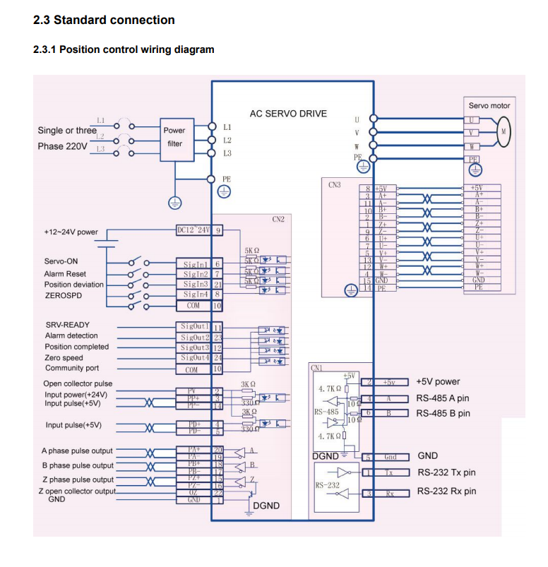

Ahoj, hledam nejlepsi reseni jak ridit vreteno otackama a pak polohovani jako osu A pro frezovani.
Kontroler:
Servo driver: AASD-30A Driver
Jediny co me napada, je pripojit na desku driver jako PWM nebo ModBus + Step/Dir na osu. Nejspis pres nejaky prepinac. Neni nejake pohodlnejsi reseni?

Chvylu mi trvalo pochopit otazku ale uz viem co chces.
Chces riadit vreteno sustruhu v "rychlostnom rezime" a potom prepnut vreteno do "rezimu pozicie" a obrobok natacat a dalsim agregatom alebo pohananim nastrojom dalej obrabat.
Servo driver ma tri rezimi rychlostny, rezim momentu a rezim polohovania. Je mozne (ak to servodriver dovoluje) prepinat medzi rezimamy jednoduchym aktivovanim jedneho zo vstupov na drivery. Treba mu navolit spravnu funkciu.
Dalej tam mas vstupy step/dir a minimalne jeden analogovy vstup +-10V (AI1). Oboje zapoj a prepinaj jednoduchym prepnutim dig. vstupu.
Ale mas problem a to ze pri polohovani potrebujes nejaky prevod, ale nie remenovy.

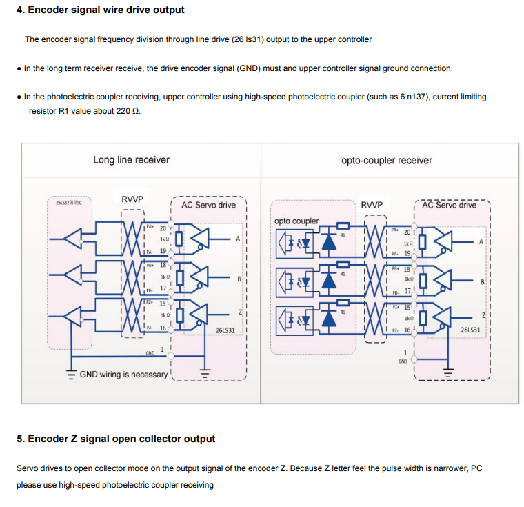

Nyni resim jiny problem, chtel bych z driveru vytahnouut "otackomer"- speed index, abych ho mohl zapojit do kontroleru k vuli závitováni. Nejsem si jistej jestli toto driver podporuje. Nechci davat na vreteno zvlast cidlo.

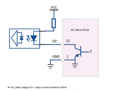

Na tom manualy zakladneho zapojenia co si tu zavesil to mas jasne.
A phase pulse output
B...
Z...
Ale kam to zapojis netusim.

Diky za nasmerovani, uz mam zapojeno.
Vytahl jsem pin 22 na kontroler .
No a ted s tim mam problem, otacky neodpovidaji skutecnosti cca zhruba o 20 ot/min.
Pak jsem se na netu dopidil, ze tenhle kontroler to dela :( . Uz me ty Cinani zacinaj pekne s*at to uz je po 2 co me vypekli. Pred tim jsem mel NOVUSUN ethernet, s vstupem na index rychlosti. Po tydnu hledani jak to rozchodit, jsem se nahodou docetl, ze dosud na ten vstup neprizpusobyli plugin. :|
