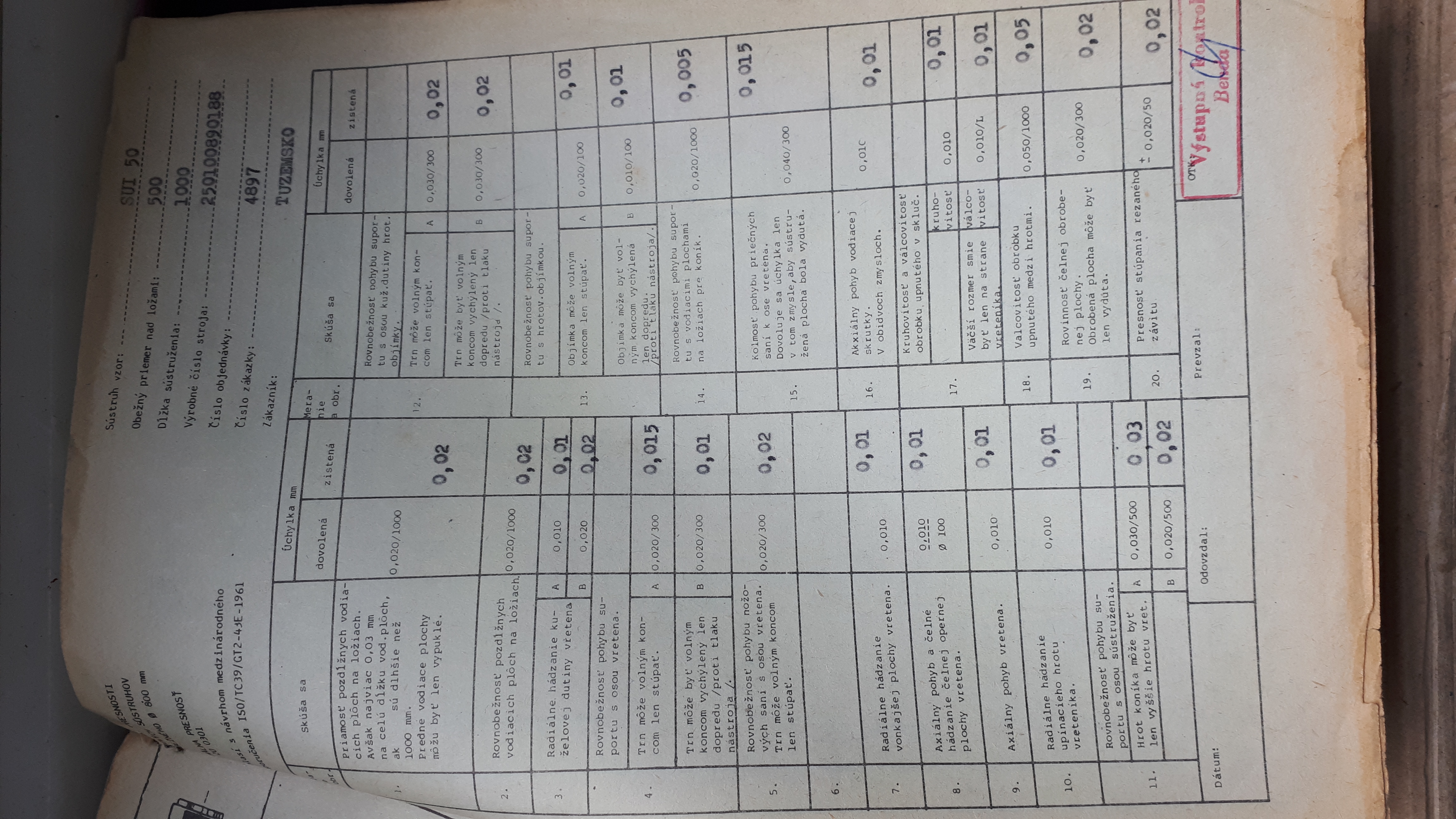

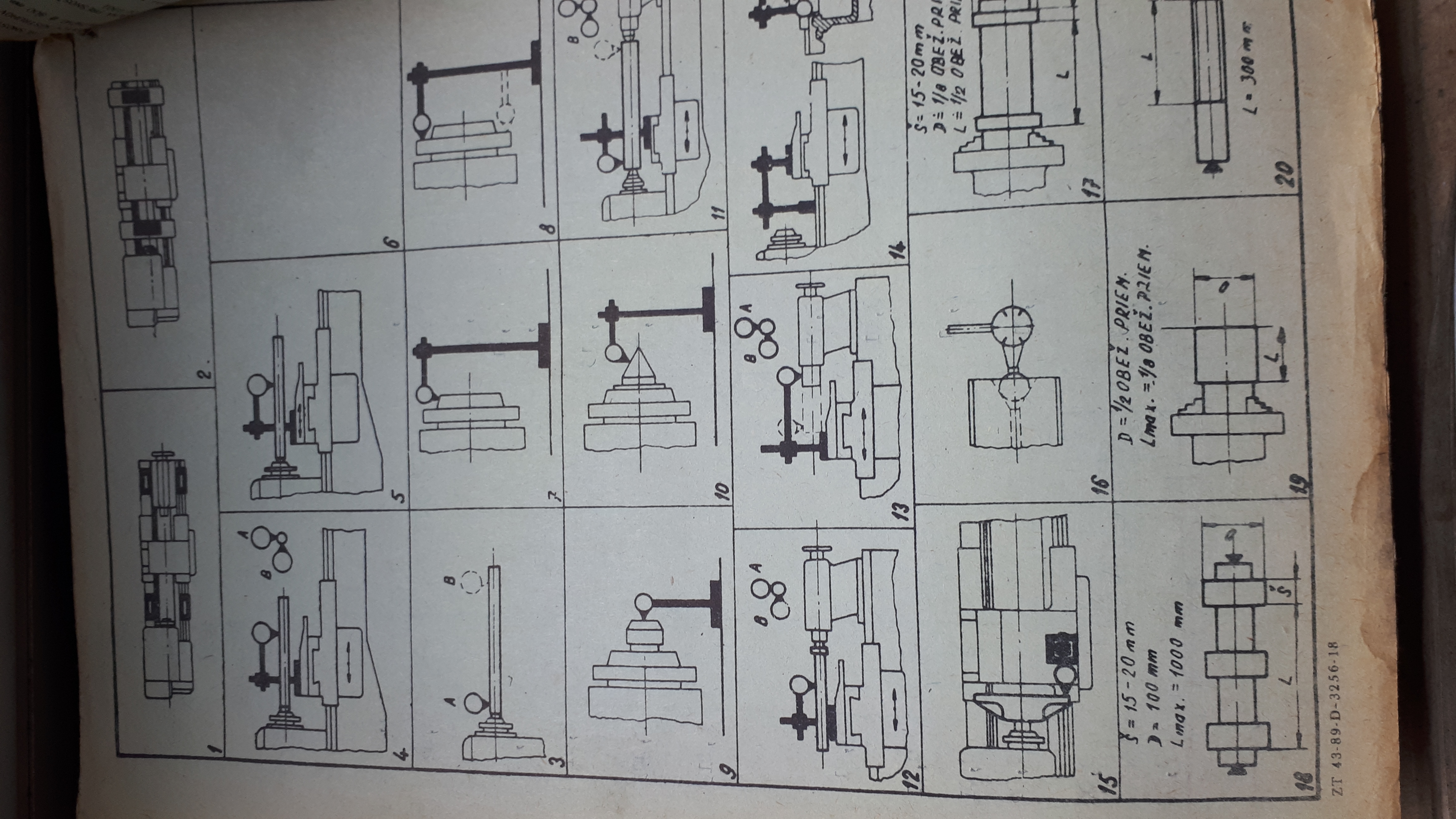

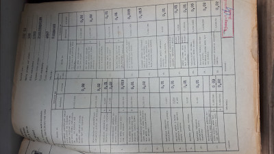

Podle smlouvy jsem mel dostat stroj, ktery ma parametry odpovidajici novemu z hlediska ruznych toleranci. Podle dokumentaci co jsem nasel na webu ten stroj je tzv. "normalni" presnosti (dneska klasifikace asi bude jina, ale ta dokumentace je z 80tych let) a protokol presnosti a namerene hodnoty lezi v teto toleranci ("normalni"/ob.pr. do 400mm), takze firma udelala presne to, co bylo ve smlouve, navic oprava vretena sla do skupiny drazsich oprav, ale presto kuzel byl prebrousen.
Doufam ze tento tyden zvladneme to privezt do dilny, pak zalsu fotky :)

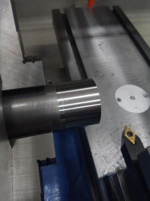

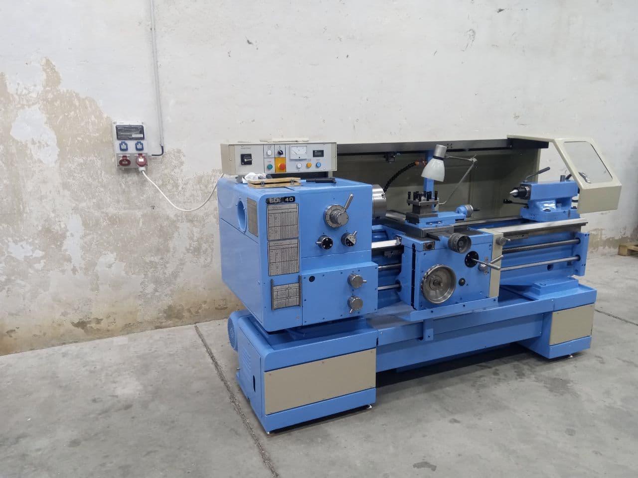

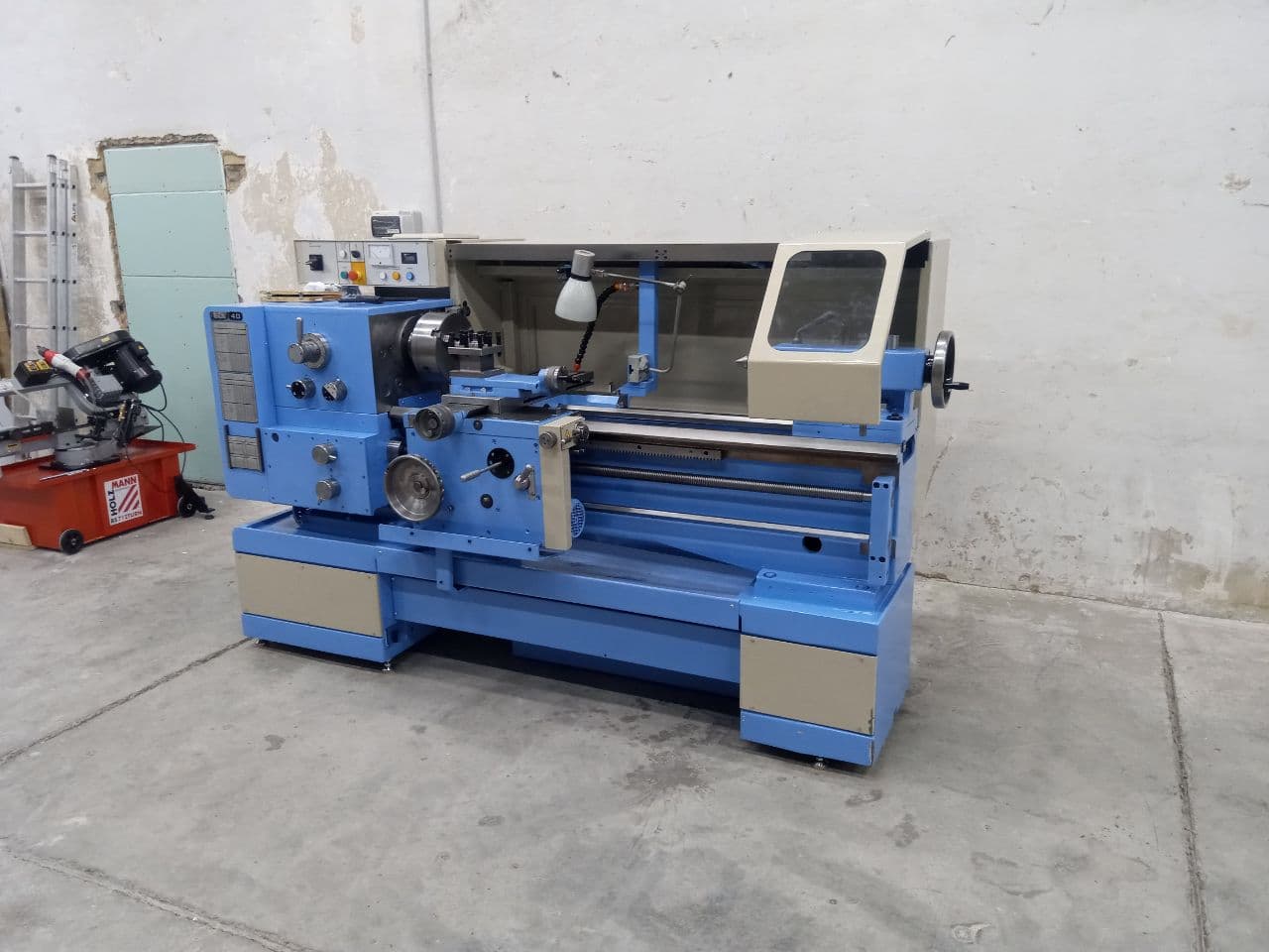

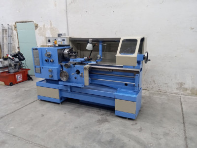

Mel jsem dost praci takze pisu jen ted' masinu od M-MOOSu jsem dostal, svepomoci ji zatahl do haly (bohuzel pri zatahovani jsem stroj zvedakem poskrabal v prave dolni casti). Umisteni provedl 60cm od zdi podle navodu. Pouzil jsem stavitelne strojni nohy s vodovahou, vzalo nejakou hodinu nez jsem dosahl prijemne polohy, na zacatku jsem mel pocit ze je to tak maximalne na 5 minut :D
Zatim skoro nemam vybaveni: par hrotu (otocny a pevny), upinaci hlavu er40, noze mam pro mensi stroj 16mm i presto jsem stroj odzkousel.
Zkusil jsem jaky bude mit povrch ocelova tyc (S235JRC+C) za obrabeni pri maximalnich otackach a bez chlazeni. Za me pro 16mm nuz vysledek je dobry. Radialni vule obrobene plochy podle uchylkomeru 1um je 9um takze pro me zase OK. Jako chtelo by to neco mensi kdyz uz jde o nova loziska ale zatim investovat dalsi vymenu lozisek za neco s vyssi tridou presnosti se mi nechce.
Prikladam par fotek.

Pozerám že máš plynulu reguláciu otacok. Ten pohon prerabali tiez, alebo si to kupoval s asynchrónym motorom ?
awpe
Příspěvky: 66
Registrován: 30. 11. 2013, 11:38
Bydliště: Praha, zlicin
1. 6. 2021, 7:38
Bylo to predelano na asynchronni motor s menicem.
