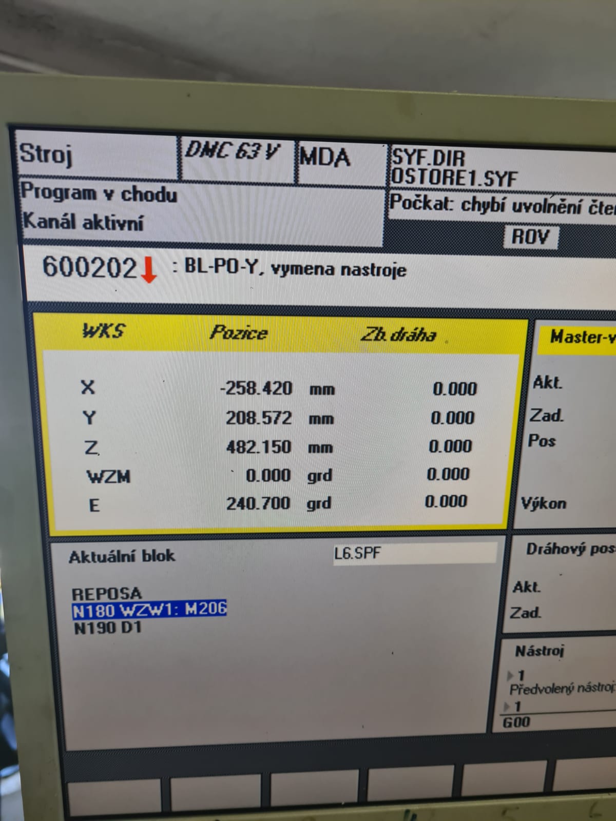

15. 6. 2021, 4:06
Před asi měsicem mi stroj přestal vyměnovat nástroje. V průběhu programu už nevyměnil.
Nikdo koho jsem oslovil si s tím neví rady.
Mechanika i elektronika je v pořádku.
Na stroji jsou pouze 2 snimače na upnutý a odepnutý nástroj a 2 snimače na přiklopení a odklopení kolotoče.
Vždy se stroj zastaví na rádku viz příloha.
Situace1: (vrácení nástroje do kolotoče)
Vřeteno vyjede do polohy pro výmenu,
Správně naorientuje dutinu
Karusel se natočí na správnou kapsu
Krarusel se priklopí k vřetenu
Vřeteno vyjede nad karusel a tady to zamrzne. Zde musím přerušit výměnu a ručně odjet s karuselem. Systém nástroj z vřetene přenese do zásobníku.
Situace2: (vyvolání nástroje ze zásobníku)
Vřeteno vyjede do polohy nad karusel
Krarusel se priklopí k vřetenu a tady to zamrzne. Zde musím přerušit výměnu a ručně odjet s karuselem. Systém nástroj ponechá v zásobníku.
Něco je pravděpodobně špatne s tou hladinou nad karuselem. Protože než do ní najede tak vše jede jak má. Hladina je v Zo nulového bodu stroje a ještě může jet do Z+1,5mm než to zastaví softwarový konec.
Prosím o radu co s tím, jestli Vás něco nenapadá.
Pokud s tím nehnu tak půjde pravděpodobně k někomu na náhradní díly. Což je škoda protože mechanicky je ok (0,01mm).
Díky
