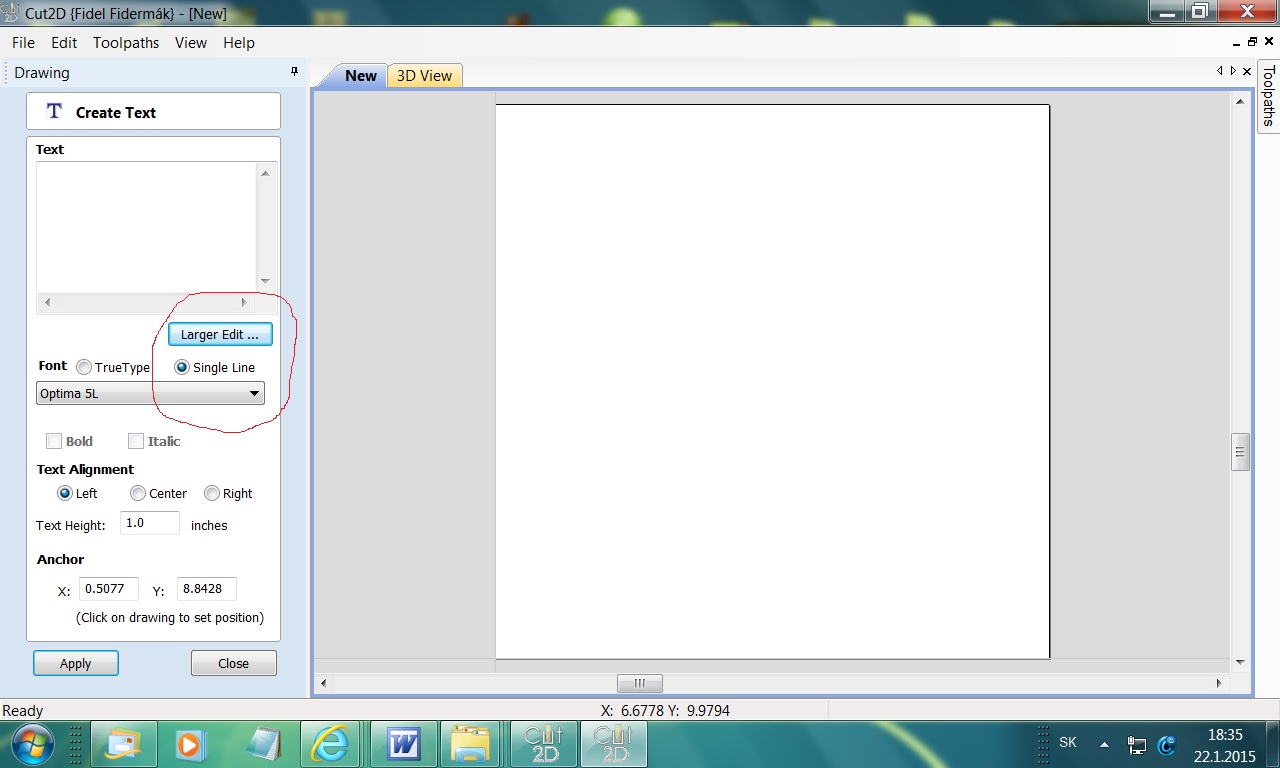

cut 2d verzia 1.5 už ma aj single

Tak jsem si stáhnul aktuální trial verzi toho Cut 2D a ten font nemohu nalézt. Jak se jmenuje?

22. 1. 2015, 5:40
NextClick píše:Tak jsem si stáhnul aktuální trial verzi toho Cut 2D a ten font nemohu nalézt. Jak se jmenuje?
skus túto

taky válčím a hledám font a program na gravírování jednořádkové písmo nebo single line. Docela dobře se dělá s Cut 2D ten bohužel v single line nemá háčky. Má někdo řešení pro tento program?
