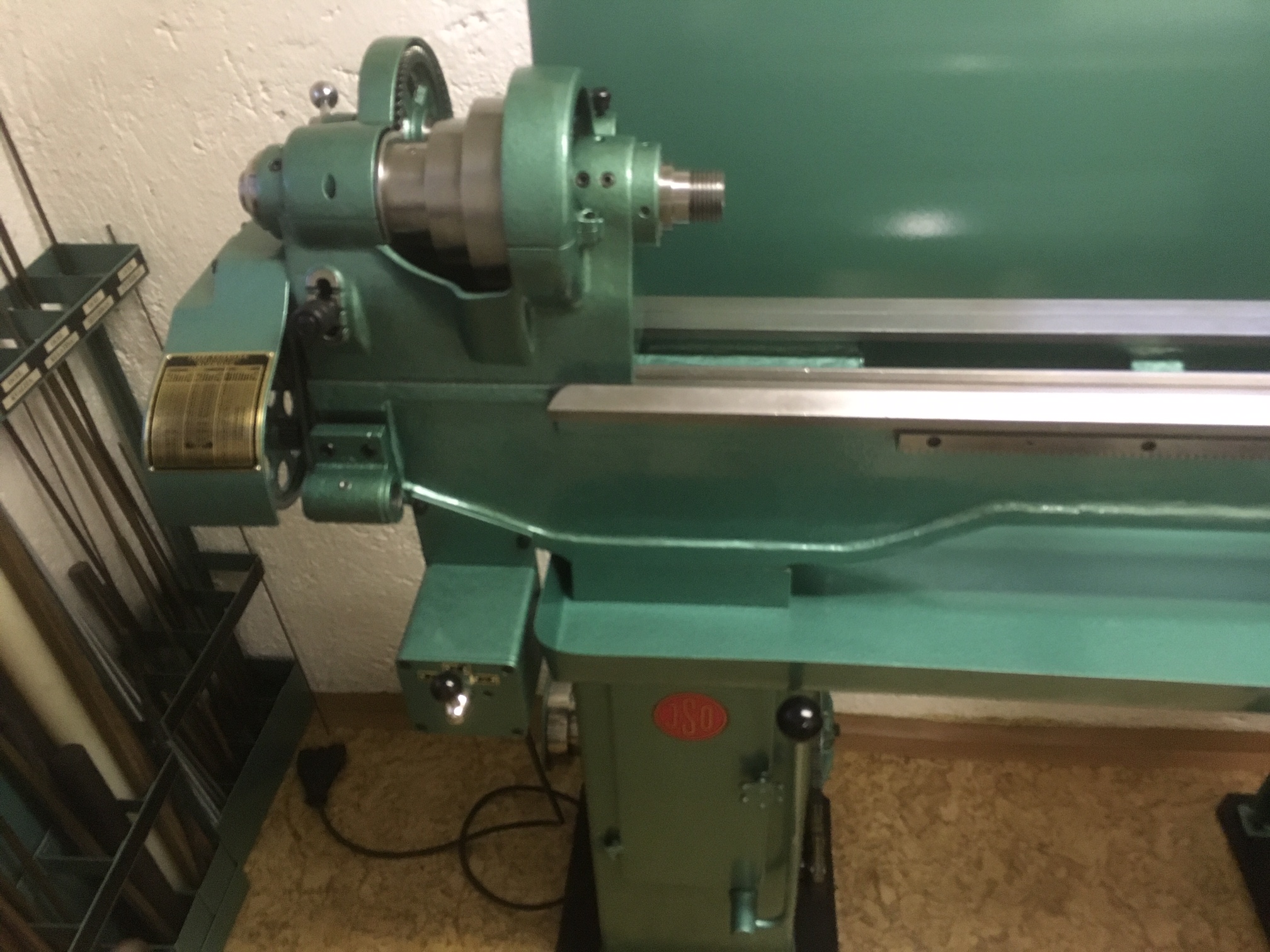

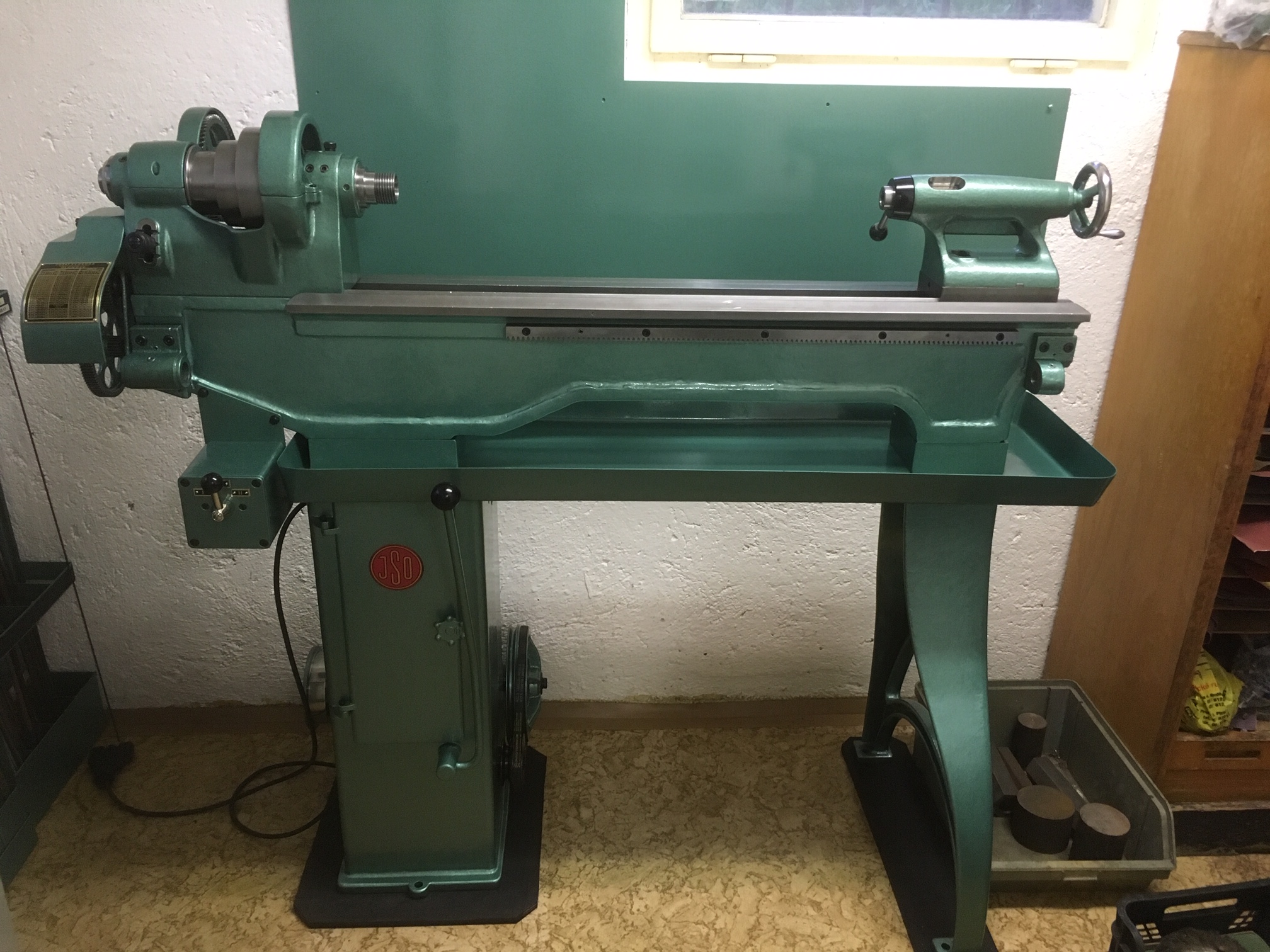

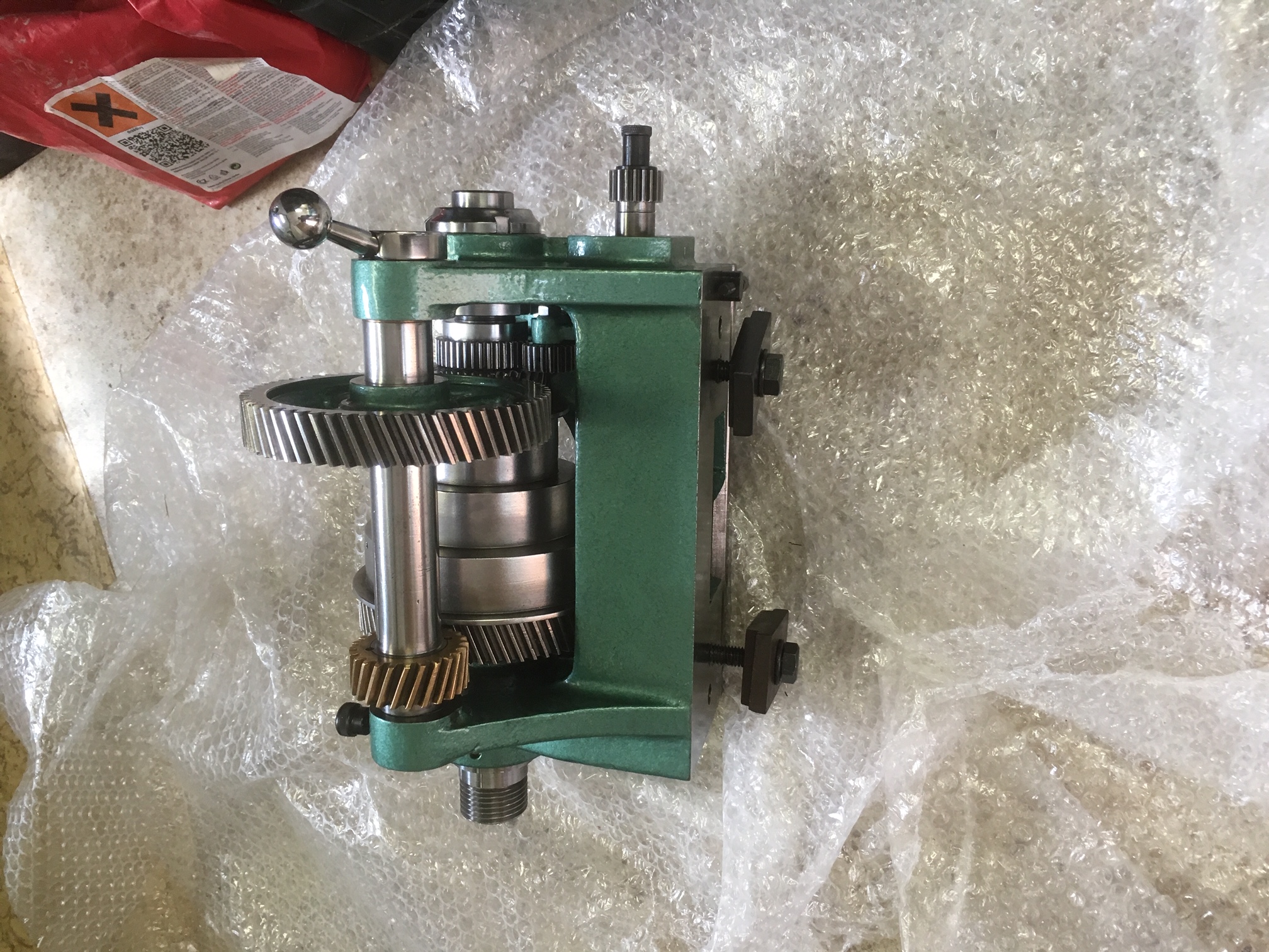

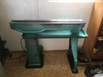

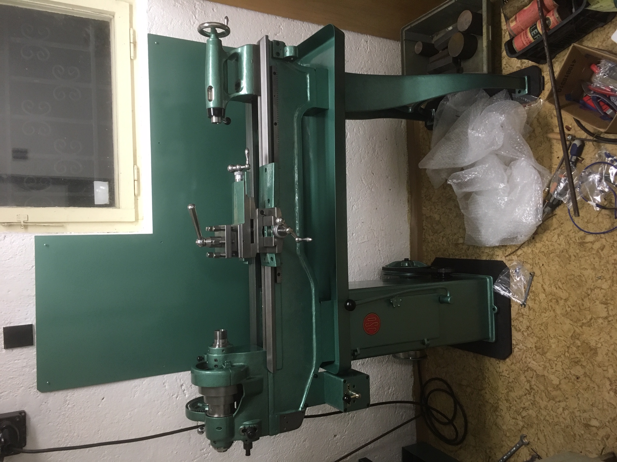

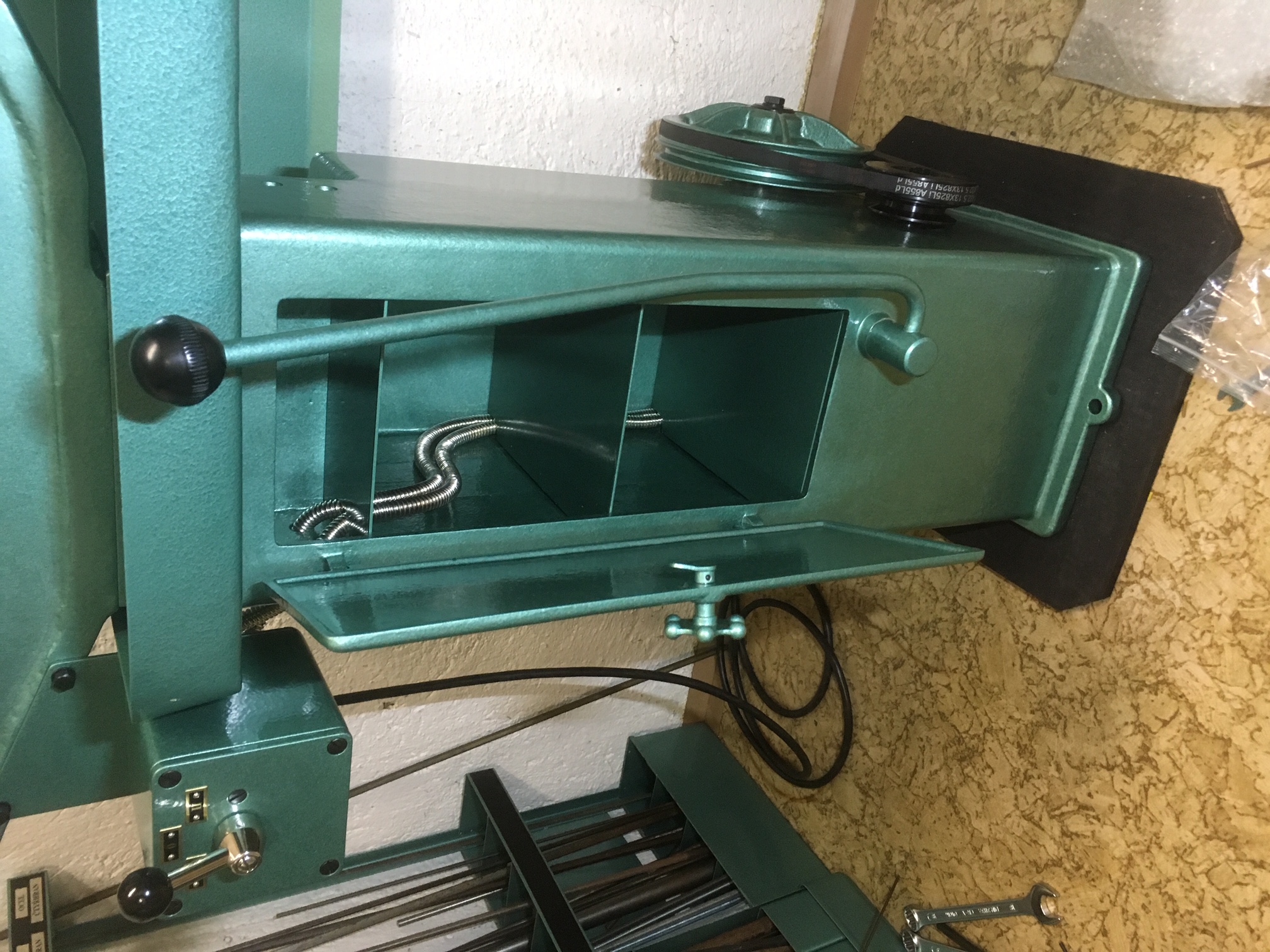

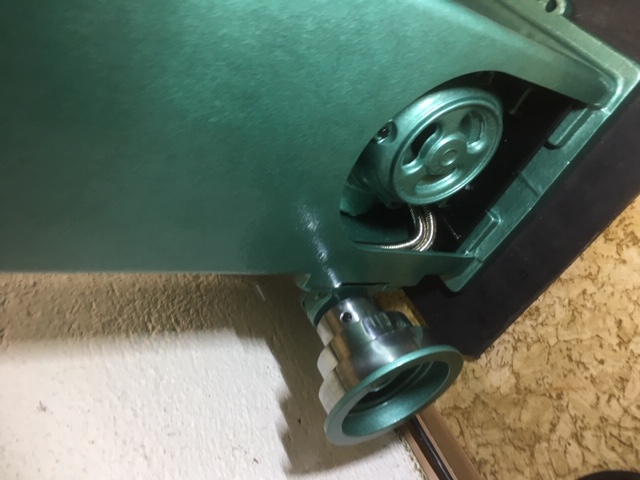

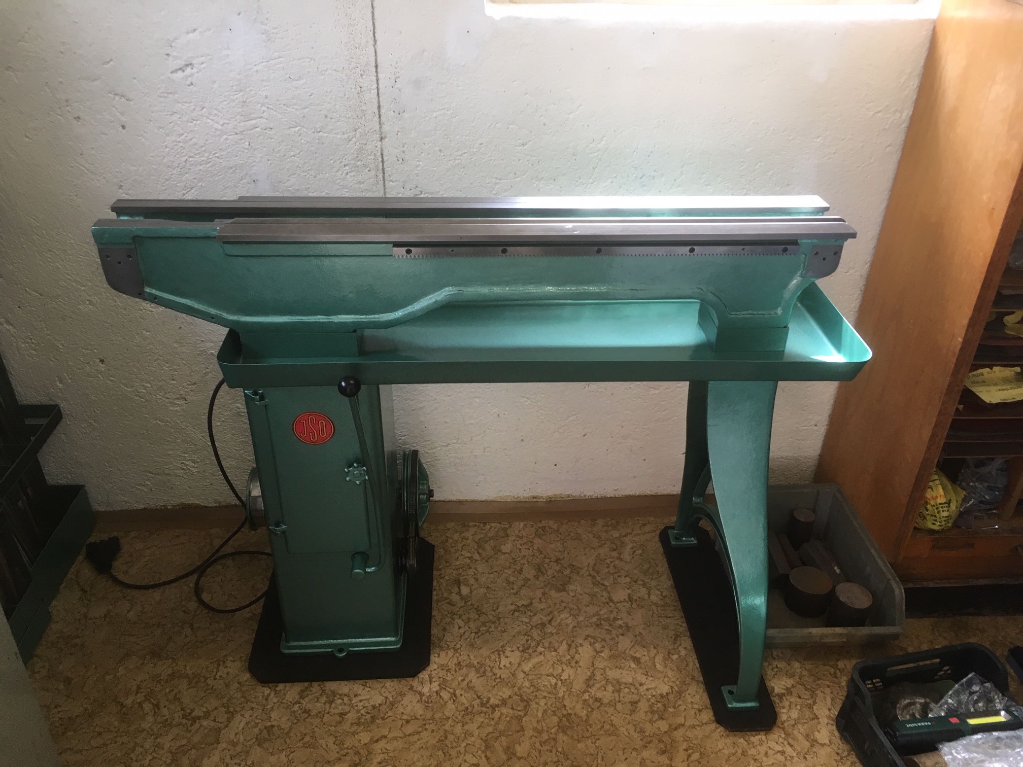

20. 7. 2021, 10:43
Dobrý den
Pro zajímavost přidávám pár momentek ze skládání soustruhu.
Zdravím Štěpán

21. 7. 2021, 5:37
Máš to moc hezkě, dobrá práce :!:

21. 7. 2021, 6:57
Supr. Tak nejak bych si casem predstavoval udelat svoji petku.

21. 7. 2021, 10:40
Vypadá nádherně, stejně jako Tvé ostatní stroje! Obrázek
Co to je přesně za kladívkovou?

21. 7. 2021, 7:24
Ako nový 8)
Štěpán
Příspěvky: 68
Registrován: 16. 2. 2013, 6:59
26. 7. 2021, 8:38
Dobrý den
Kladívková barva je Alkyton. V neděli jsem " ladil" spojku. Měl jsem to kolo sundané pětkrát
ale teď funguje bezvadně a krásně vypíná. Zdravím Štěpán
Reinkarnace
Příspěvky: 1227
26. 7. 2021, 10:31
Nebojíš se toho, že bude alkydová barva (základ - alkyd, obohacený o uretany) méně odolná proti olejům a emulzi než čistý PUR? Máš s Alkytonem v tomto směru dobré zkušenosti?

Štěpán
Příspěvky: 68
27. 7. 2021, 10:01
Dobrý den
S Alkytonem mám zkušenost dobrou.,když "vytvrdne " což trvá tak tři měsíce . Frézka je natřená cca 20 let a drží dobře. Před tím jsem používal Hamerite ale potom, co se přestal dovážet anglický originál a v plechovkách z polského výrobního závodu se nacházela zcela jiná "hmota" jsem přešel na Alkyton. Dávám tři vrstvy kladívkového laku a to se mi osvědčilo.
Zdravím Štěpán
