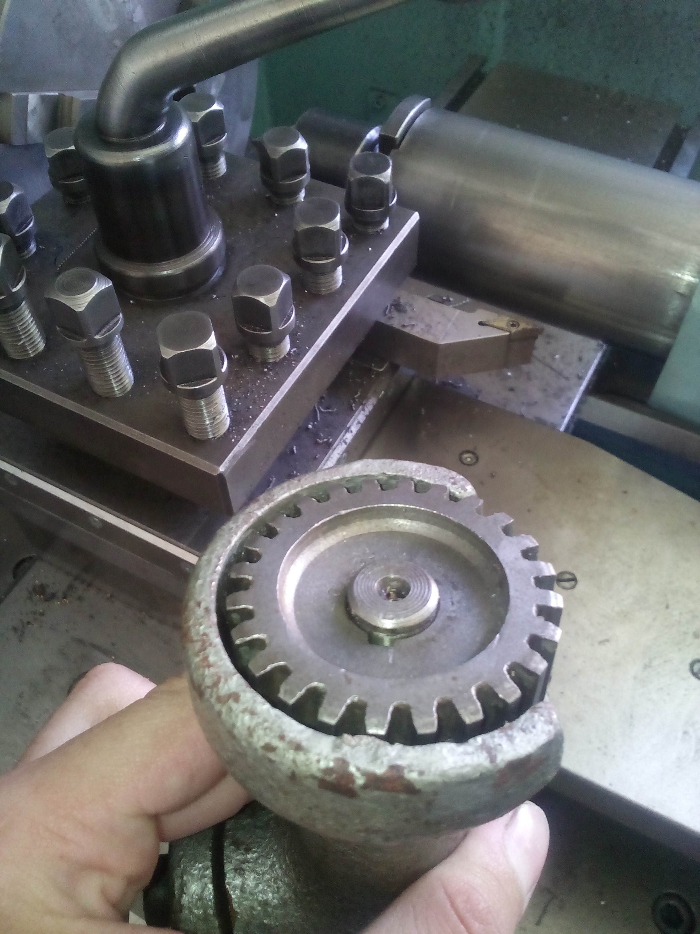

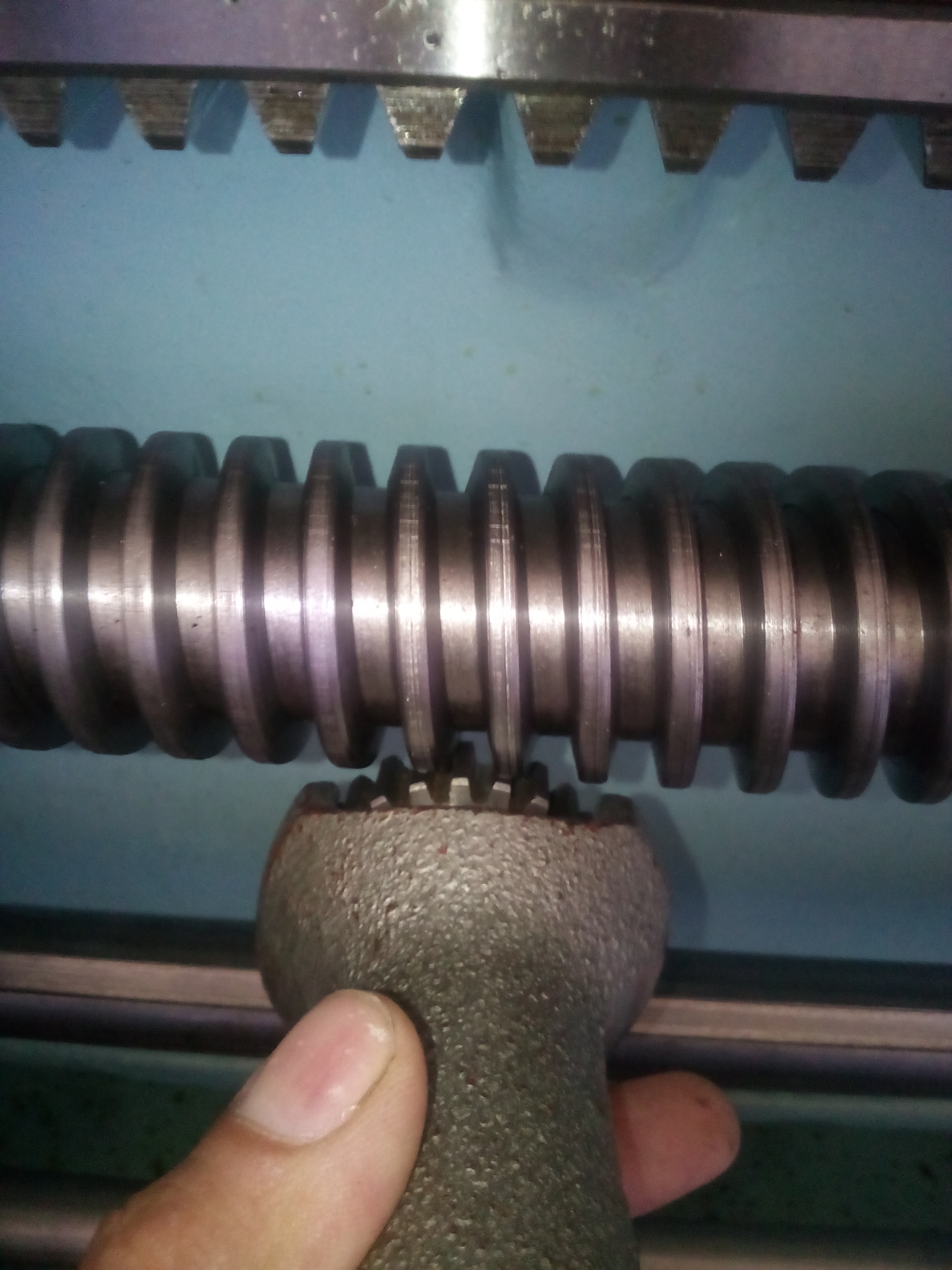

Sehnal jsem Závitový hodinky na sv18.Chci je přizpůsobit na SU50 ale vůbec nevím jak je to s těma ozubenými koly? Hlavně mně nevychází asi modul!! :roll: V práci na sv18cte to sedí. Stoupání vodícího šroubu 6,3mm. To kolečko má 24 zubu. Pokud bych chtěl podle tý pěkný tabulky Závitové hodinky 12mm malá.pdf sehnat kolečko třeba s 30 zuby tak si myslím že musí být minimálně dvakrát větší?

No kdyz na tu fotku koukam, venuj je nekomu s osmnactkou, bude mit radost a vyrob/sezen spravne velike

Ano sežeň správně veliké. :? tyto jsem sehnal až po roce. Jestli o nějakých výš klidně vyměním.

Nikde výš je nevidím :lol: V rámci toho, že tam pasují jak špendlík do pražce a budeš je muset upravit/zkurvit celkem dost, je na zvážení výroba celých nových místo shánění. Ono na nich mechanicky moc není, nebo zkus někoho s 18, kdo ti za ně vyrobí součásti na tvoje.

Stačí odfrézovat kryt kolem kolečka a dát tam větší se správným modulem.

Tak pokud jsem tu kalkulačku nastavil správně tak by my stačily tři kola s 12,14,15zuby . Akorát jsi nejsem jistý modulem zubu. Dopátral jsem se modulem 4 Pro stoupání šroubu12mm

Dřív se to tu už obecně řešilo a byly i kolektivně přijaty nějaké závěry :-) Nemoha je teď dohledat, po paměti (snad se moc nepletu) připomínám:
- Hodinky se dají včetně ozubeného kola kompletně udělat na 3D tiskárně (maximálně se použije kuličkové ložisko a nějaký šroub). Na přesnost to vliv nemá (hodinky jen počítají hřebeny závitu), pouze na životnost.
- Kolečko se dá v CADu nebo nějakém generátoru nakreslit. Pro standardní trapézák se stoupáním S bude mít modul S/π (nebo lehce agresivních 0.95 * (S/π)) a úhel záběru 15° (trochu atypický, pozor na něj), profil samozřejmě evolventní, nekorigovaný.
- Použití pro některé metrické závity na palcovém šroubu a naopak je možné, pro některá stoupání závitu se dá nalézt dostatečně přesná aproximace (s chybou v řádu tisícin milimetru na každé opakované najetí).

Tak jiná otázka bude mi zapadat třeba toto kolohttps://www.components.sk/vyrobok/23488112???????

Geometricky nejspíš ano, teoretický modul je 3.82 (a když to kolečko budeš dávat s ohledem na stoupání závitu šikmo tak o chlup méně), ale tohle by mělo být úplně v pohodě. Jen bych tam nedával ocelové kalené kolo (bude se třít po ocelovém kaleném šroubu) ale třeba plastové. Klidně z 3D tiskárny a fungovalo by i kdyby sis ho třeba vyřezal lupínkovou pilkou z překližky :-)
