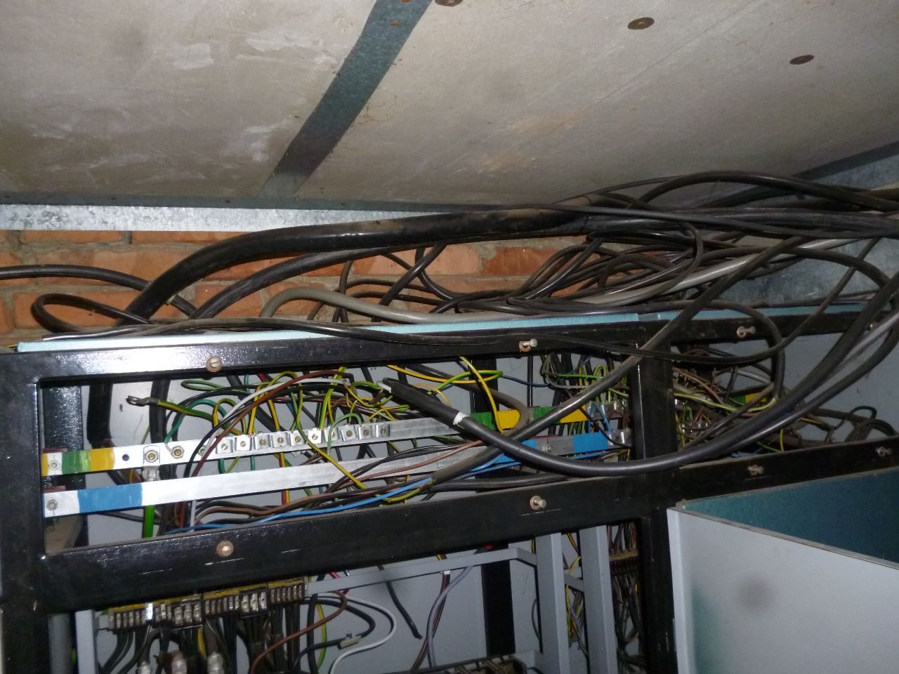

krásné staré stroje a ten rozvod elektriky jako bych nevidel
máš nějaké fotky z venku náhon a tak mě se to líbí i ty trámy jsou zachovalé
Josef
Příspěvky: 5682
30. 6. 2021, 10:24
Tak mně přijde, že čím později je to drátované, tím hůře provedené. :(

Josef píše: 30. 6. 2021, 10:24 Tak mně přijde, že čím později je to drátované, tím hůře provedené. :(
Ono kdyby to dělal odborník, tak by to bylo taky hezké, ale toto dělal počítám nějaký pekař, nebo zahradník :D

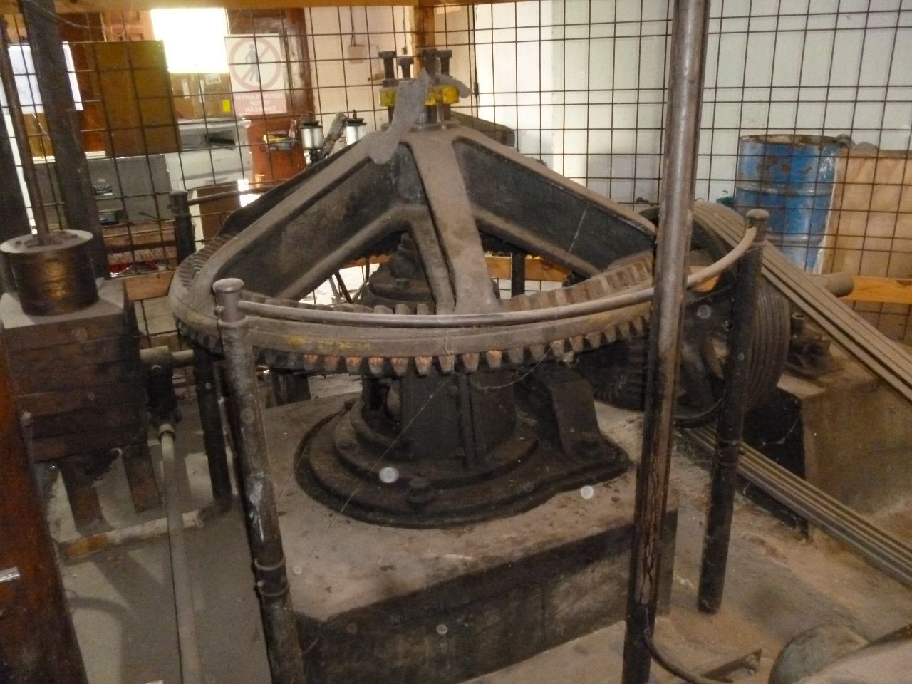

paráda. škoda že se nedochovaly fotky komplet původního stavu. jak jsou tam ty origo rukávcové filtry kurňa bedna na ně je udělaná jak luxusní skříň na nedělní oblečení do kostela a vše ostatní taky moc pěkné...samozřejmě s "modernizací za socializmu" už to nemá to kouzlo. Halvně že se to jako celek dochovalo a funguje to dál. Jaká je tam turbína?

On ten mlýn musel být na svoji dobu zařízen opravdu velmi luxusně, bohužel ten už stihli vyrabovat komunisti.
Chodil jsem na tu pilu pracovat jako brigádník ještě jako nevyučený v 90tých letech a více-méně ten mlýn znám odjakživa tak jak je na fotkách.
Jediné co malinko zbylo z technologie bylo v úplně posledním patře a to jsou ty fotky s těmi filtry atd.
Podle mosazných cedulek to celé komplet vybavila firma Machaň a spol. Továrna mlýnských strojů Pardubice.
Turbínové stroje jsou dva, oba Francisy. Za mě v těch 90tkách měly obě palečné kolo a pastorek, z čehož ta menší (na fotkách má stále palečné kolo) točila generátorem (tak jak to vidíš na fotce). Ta velká (co má na fotkách nasazenou moderní převodovku od SEWu) měla tenkrát taky palečné kolo a od pastorku byl převod řemenem (kříženým kvůli změně směru točení) dolů do podpilí na transmisi průměr 80mm. Z transmise se poháněly dva katry. Bohužel v 90tých letech jeden katr havaroval, primárně kvůli trhlině v hlavní hřídeli klik. Hřídel praskla a celý katr se lidově řečeno "rozvalil". Byl to krásný předválečný stroj, neměl vůbec elektrovýzbroj, zvedání válců se provádělo ručně klikami a podávka byla odvozena od kliky systémem "ráčna".
Po této havárii majitelé zakoupili a osadili nový katr (na fotkách ten vpravo a větší). A protože by turbína oba velké katry už neutočila, byl tento nový poháněn elektromotorem 40kW, ale pořád na společné stransmisi s turbínou a druhým katrem (vlevo), která byla mezi katry rozdělena spojkou. Tato spojka se případně dala spojit mohly na společný motor jet oba katry. V praxi ten levý běhal na turbínu a pravý na elektromotor. Po nějakém čase došlo opět ke změně (z důvodu lepšího využití potenciálu turbíny). Řemenové spojení turbína/transmise bylo zrušeno a větší turbína osazena převodovkou SEW Eurodrive + generátorem 50kW. Udělali to z toho důvodu, že turbína může točit elektřinu 24/7 ale katr běhal jen 8/5 - tzn. toto byl asi správný krok. Bohužel fotku té větší turbíny v původní sestavě s palečným kolem, pastorkem a řemenem nemám. Jen si vybabuju, že na krytu palečného kola bylo napsáno Martínek a Calábek (cedule viz. foto ale ne přímo tahle, tu jsem náhodou našel na netu). Bylo tam i datum spuštění a teď nechci kecat, tuším 1942. Ten mlýn vždycky když prolézám, tak si říkám že bych to chtěl vidět v provozu v dobách největší slávy, jak to muselo být vyšperkované.
