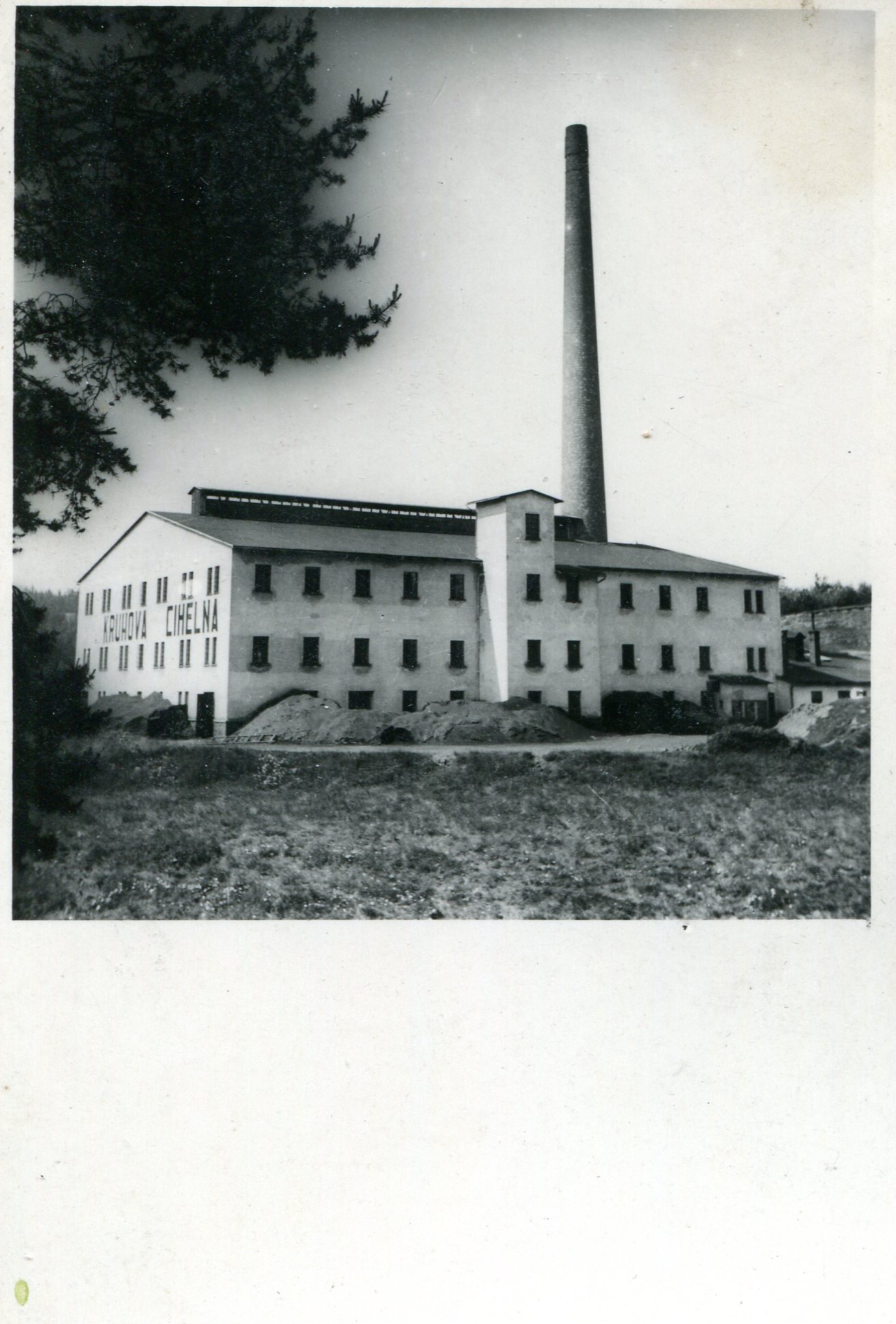

Byla to cihelna, na fotce máš důkaz.
Někde doma v PC mám fotku z čela od silnice a tam je nápis "první stavitelská cihelna", ale tu bych musel hrozně dlouho hledat.
Hlína se težila hned za barákem severně, zbyly tam dvě vybagrované "laguny".
Nevím přesně do kdy cihelna fungovala, ale za minulého řežimu tam měly sklad kůží a usní třebíčské Rukavičkářské závody (později Domino a.s.).
Do vytěžených lagun se vozil odpad jednak z této třebíčské koželužny a dále z naší fabriky ve Vladislavi. Když se za komunistů jelo okolo, býval tam úplně šílený smrad (místní jistě pamatují). Protože odpad z činění kůží obsahoval chrom, představují tyto dvě laguny značnou ekologickou zátěž. Dále se tam vozil odpad z galvanovny z třebíčského Elitexu, který zase pro změnu obsahoval kyanid. Uplně na konci areálu severně až u lesa byl zvláštní objekt, okolo něj byly stožáry a mezi nimi napnutá kovová síť - byl to sklad trhavin třebíčské firmy Destrukce.
Když jsem nastoupil v roce 2003 do naší fabriky a něco se u nás bouralo, ještě jsem do té jedné laguny vozil Matesem suť.
Není bez zajímavosti, že obě firmy které zavážely ony zmíněné laguny mají dodnes povinnost provádět monitoring spodních vod v okolí i vč. potoka. A protože Domino zkrachovalo a přestalo existovat, leží tato povinnost dnes již jen na naší fabrice.
Jinak co se týče té cihelny samotné, ve všech patrech najdeš velké sály bez jakýchkoliv příček, ale jsou prošpikované nosnými pilíři (kvůli únosnosti stropů právě z důvodu velkého množství cihel, se kterými se tam dělalo). Tzn. pro nějakou výrobu, kde je potřeba hodně prostoru ten barák moc použitelný není. Spíše se to hodí jako nějaký sklad (což dříve byl). Jako diskotéka to není špatné, protože je tam zcela vyloučeno, aby si někdo stěžoval na hluk apod.

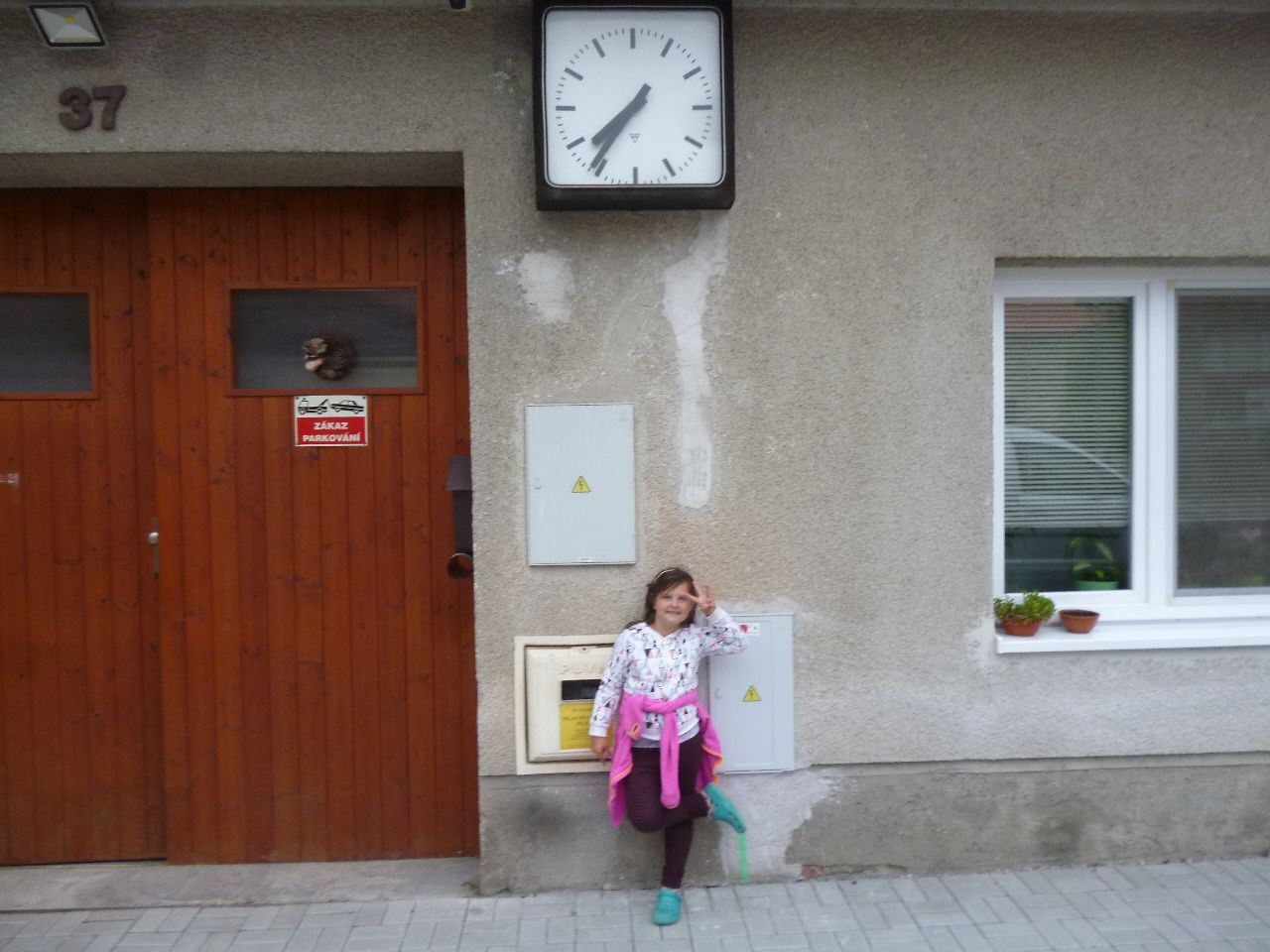

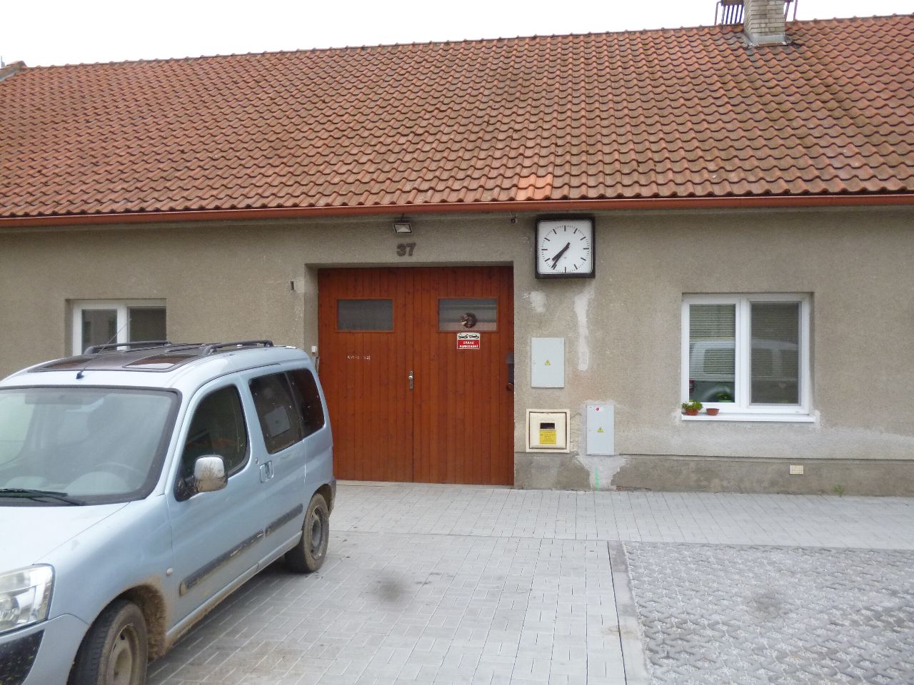

Diagnóza jménem Pragotron :D

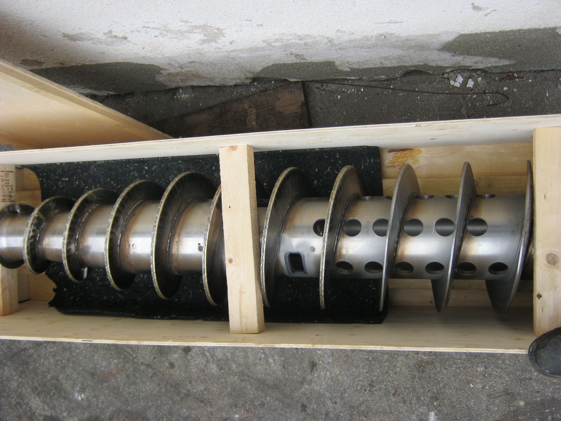

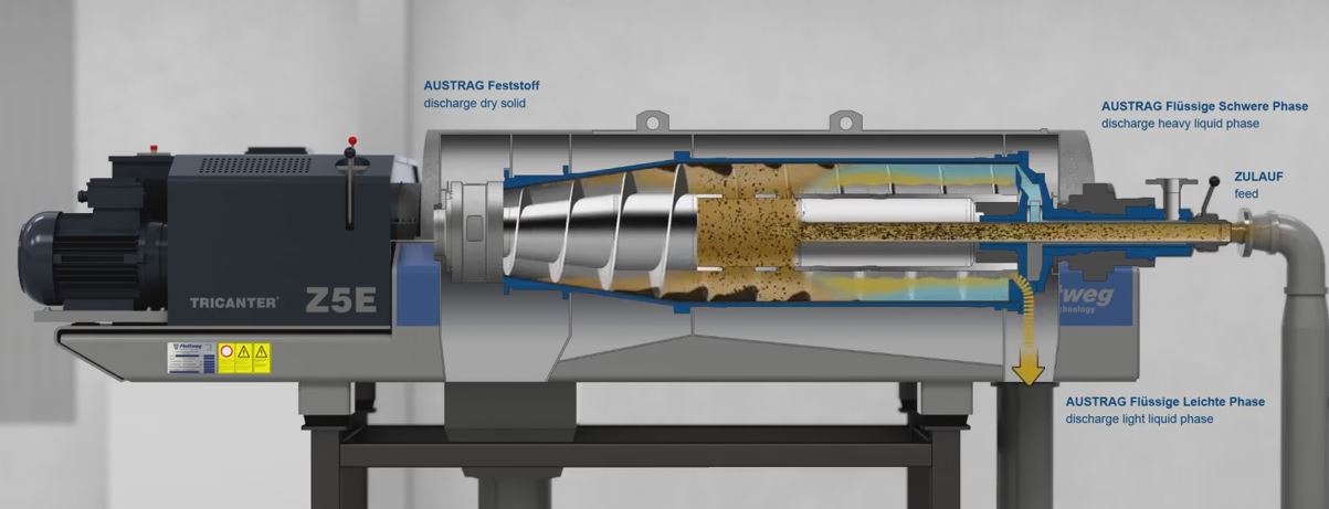

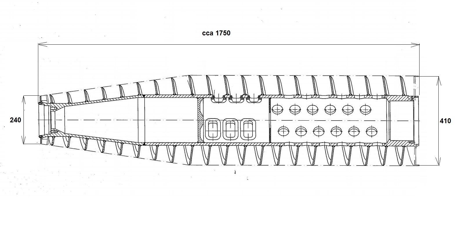

Kdo by tohle uměl změřit a zkreslit?
Je to šnek z tzv. trikantační odstředivky a jedná se o kótovaný výkres šnekovnice pro účely pozdější renovace. Tzn. jde hlavně o průměry, délky a sklon jednotlivých závitů. Přibližné rozměry viz. obrázek.
Max
Příspěvky: 674
Registrován: 22. 9. 2009, 8:02
9. 7. 2021, 8:12
To je z Hubra?
magi
Příspěvky: 2741
Bydliště: Třebíč
9. 7. 2021, 8:48
Max píše: 9. 7. 2021, 8:12To je z Hubra?
Z Flottwega

magi píše: 9. 7. 2021, 5:58 Kdo by tohle uměl změřit a zkreslit?
Tak kdo se do toho bude angažovat?? Nehlaste se všichni :D Potřebuju někoho s velkým soustruhem s odměřováním a aby to nebylo moc daleko.
