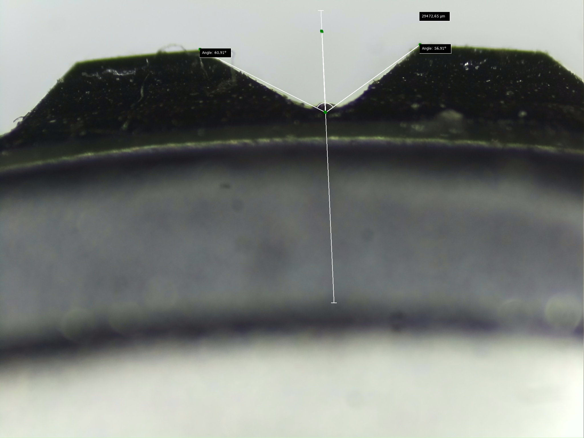

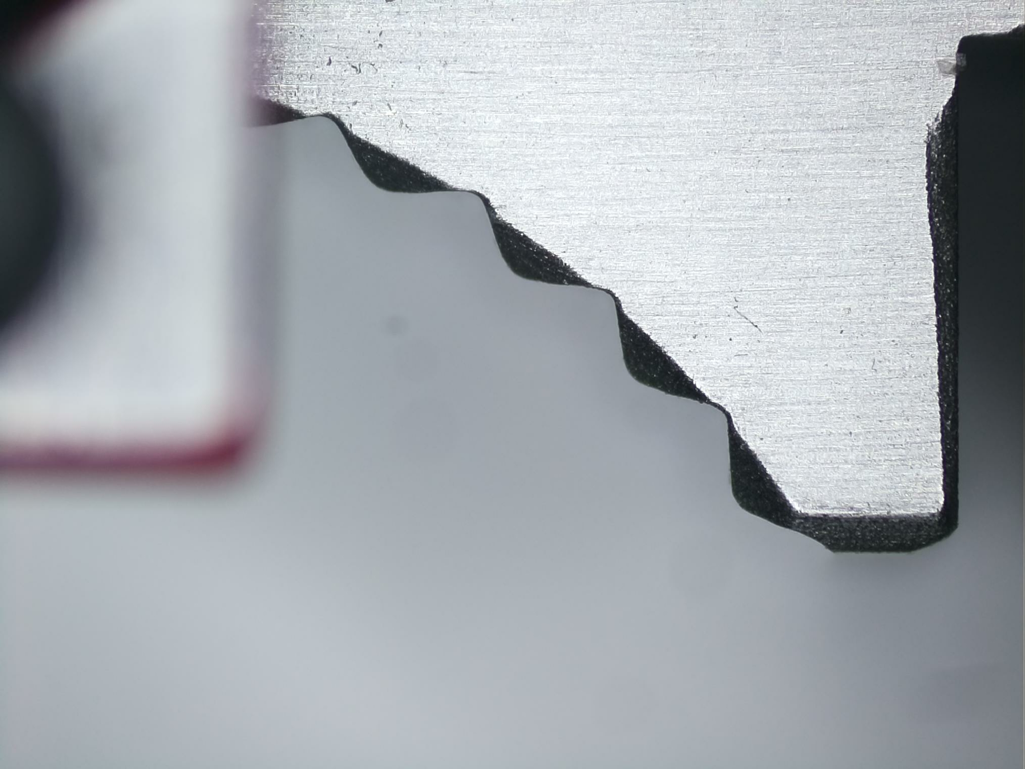

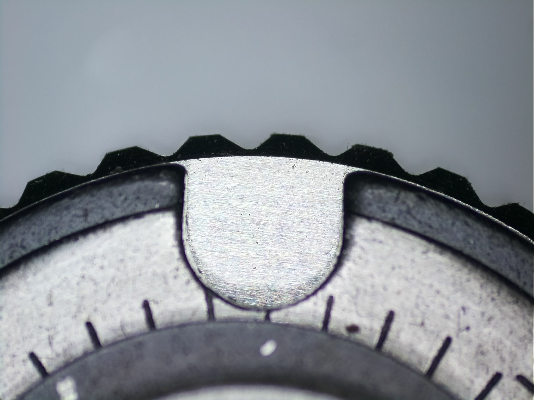

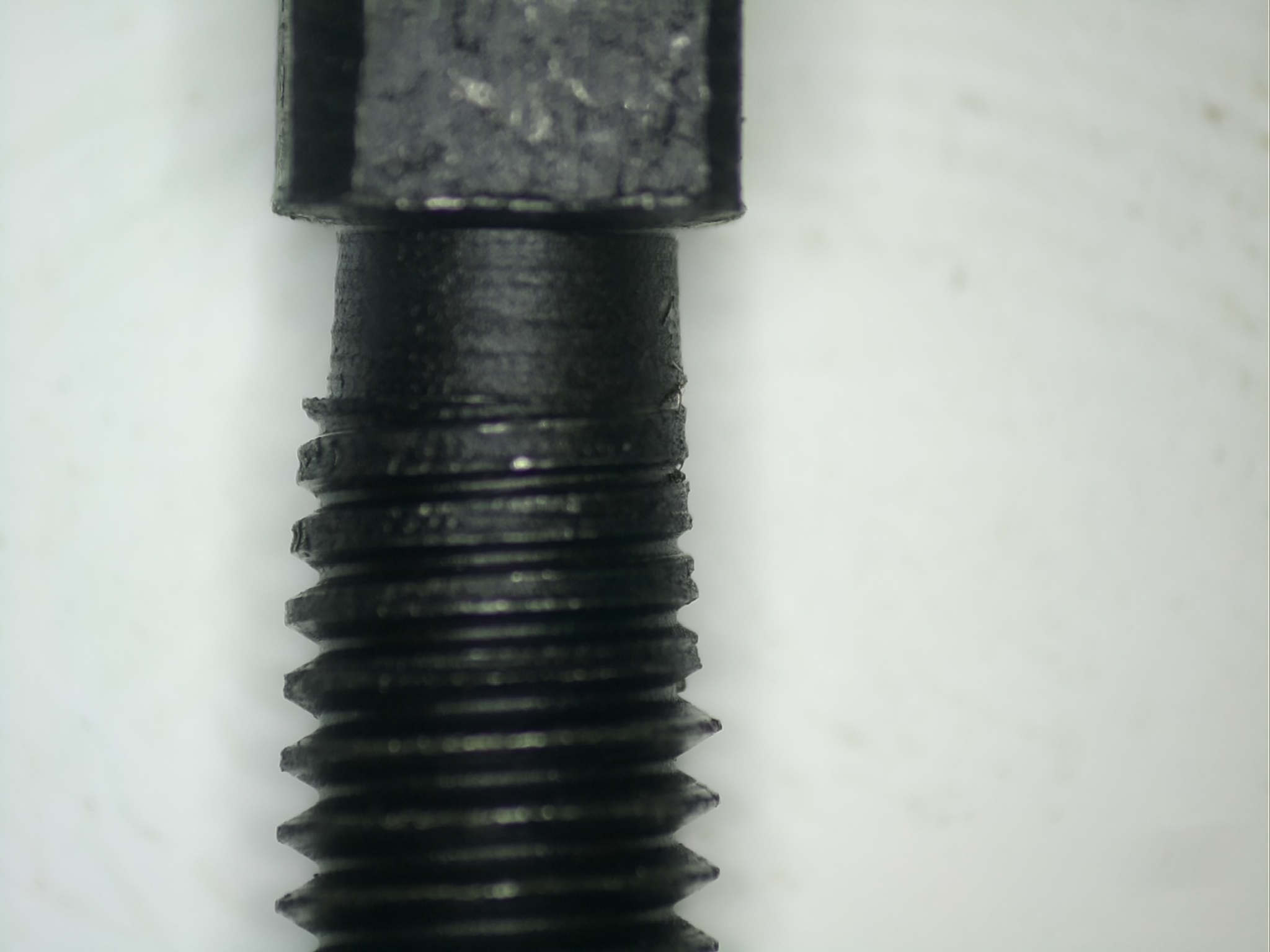

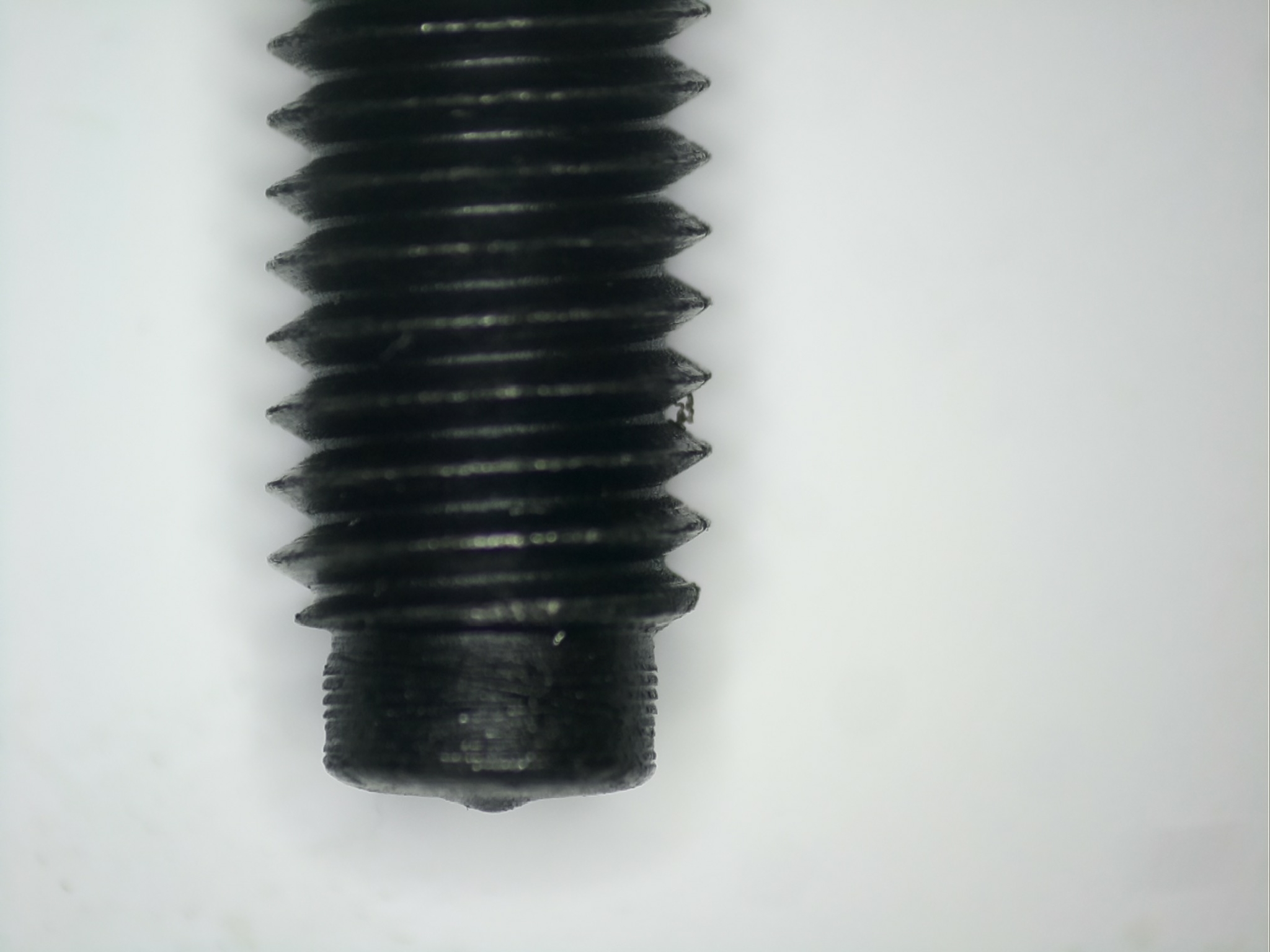

testone píše: 29. 6. 2021, 1:11 zušlechtěný to asi bude
to už je v seriovce to nejmenší
spíš by mě zajímalo, jak moc kvalitně je zpracovaný to ozubení
myslím že na originál Multifixech je to broušený, taky originál Multifix sedí opakovaně spolehlivě do setiny
zajímalo by mě, jak moc dobře/špatně sedne čínskej Paulimotí stahlhalter fuer system "Multifix" na originál Multifix hlavu
někde jsem četl že to moc nepasuje
Má s tím někdo zkušenost?
díky
paulíček nejmenší verze
tělo
tělo detail drážky
držák
šroub
na vlastních držácích je broušené akorát to drážkování, nejspíš tvarovým kotoučem, orovnaným čínskou kladkou (nejspíš mají jednu :mrgreen: , používají jí od začátku). Zbytek (horní a dolní plocha, drážka, čelo) je otryskaný, spodek a hořejšek je piclý po kalení, lavor tak 0.3 :roll:
matroš bude něco jako 12050, zlepšený, co to dá.
Jako polotovar na dodělání tak nějak použitelné.
původní držáky a tělo od Mindera je minimálně o kategorií lepší, novější držáky (Amestra, SRW.....) jsou taky dobré a slušně udělané.
Diskuzi o tom jestli čínský držáky (viz foto nahoře) opakovatelně sedí (a můžou) přesně sedět na původním těle považuji za naprostou ztrátu času.
