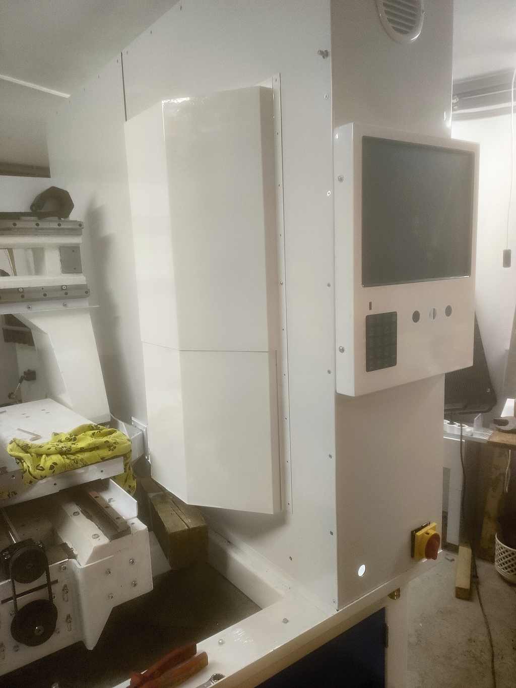

osazování rozvaděče

pk9 píše: 12. 5. 2021, 8:02 osazování rozvaděče
Nevím jestli jsem dobře pochopil, že rozvod pneu chceš mít ve stejném prostoru s elektrikou. Určitě bych to nedělal. Časem někdo zapomene vypustit kondenzát nebo vyletí nějaká hadička a máš vodu všude.
Ten hlavní uzávěr vzduchu je dobré mít ovládaný compem a použít ventil co je bez napětí uzavřený. Plácnutím do total stopu tak zavřeš i vzduch. No a ruční kohoutek pro servis už tak moc nestojí.

to ZZ912 : jak píšeš - hlavní uzávěr vzduchu je na kompresoru vedle mašiny.

Pneu bude v rozvaděči, ale bude odděleno přepážkou. Kondenzát se odkaluje automaticky. Ten hlavní elektro ventil ovládaný compem tam je - na té fotce je pouze pracovní rozložení finále bude trošku jinak.

No mě se stalo, že mi u zákazníka vylítla hadička a několik hodin tam frčel vzduch. Jak to rychle proudí, tak to strhávalo svinčík z rozvodů a mašina i okolí bylo celé zaflákané od rezavých usazenin. Moc nechci domýšlet co by se stalo kdyby byla pneumatika v rozvaděči.

Jak jsem psal bude přepážka a navíc spínač hlídající tlak - při poklesu pod nastavenou hranici stopne stroj.

Pasování krytu ATC na plášť rozvaděče

Montáž vzduchového válce krytu ATC.
Konečné osazení krytu ATC na plášť rozvaděče.
Pohled zevnitř.
