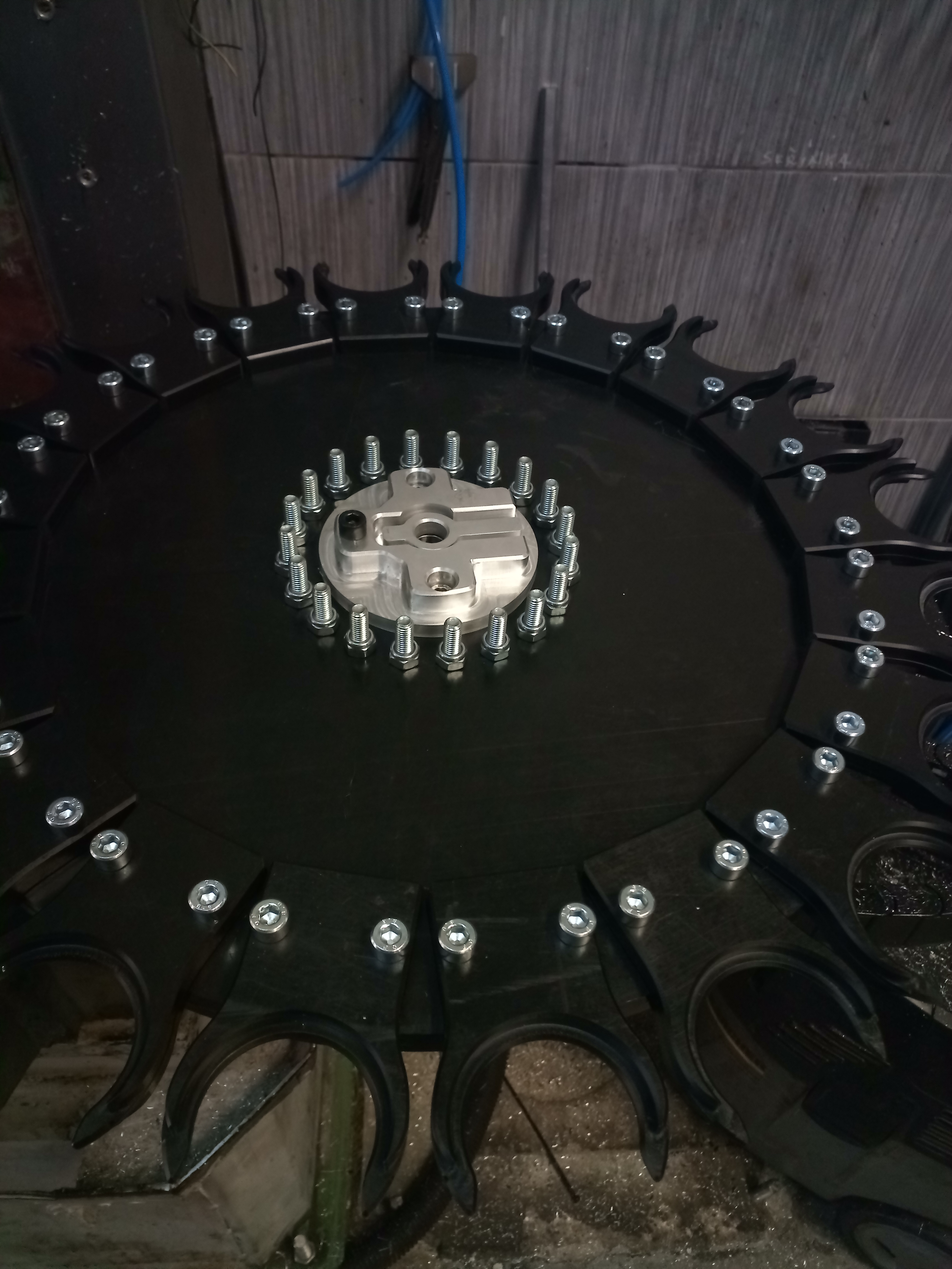

Atc 20ks, kompenzacni stred kvuli najezdu ramene Atc do nastroje po oblouku. POM a hlinik. 5 hodin nudy :D
