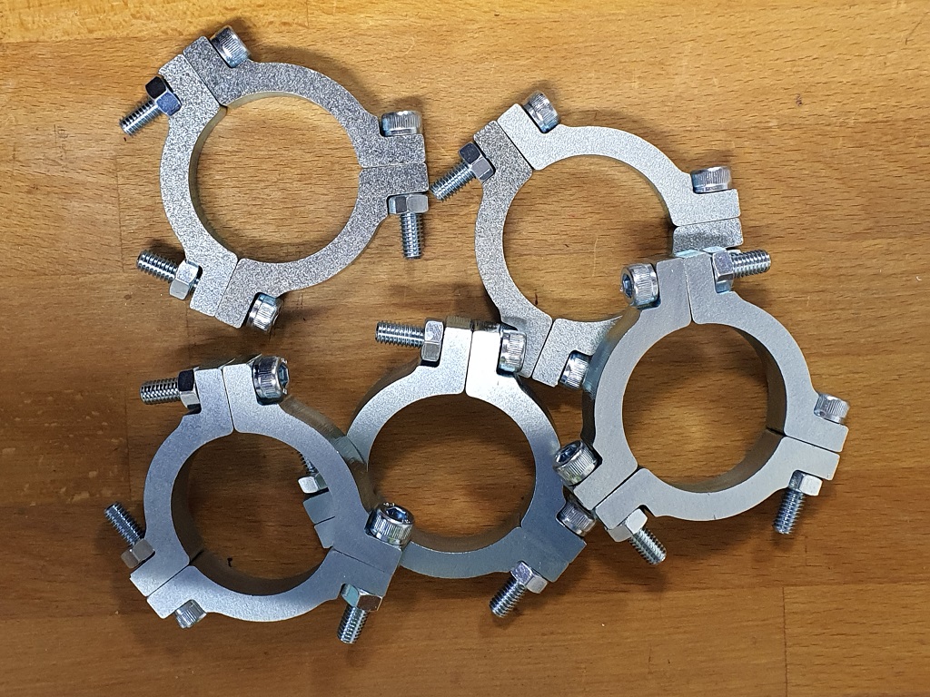

Extra silné hadicové spony. Úplně jednoduché, jen vypálené z plechu, vyvrtané dvě díry a pozinkované. Žádné prodávané mi nevyhovovaly, tak jsem si udělal vlastní :-)
Příspěvky: 23414
14. 7. 2021, 6:03
to je super jak ti vysla ta hranka pro matici a soucasne to nevadi imbusove hlave, to si musim pamatovat

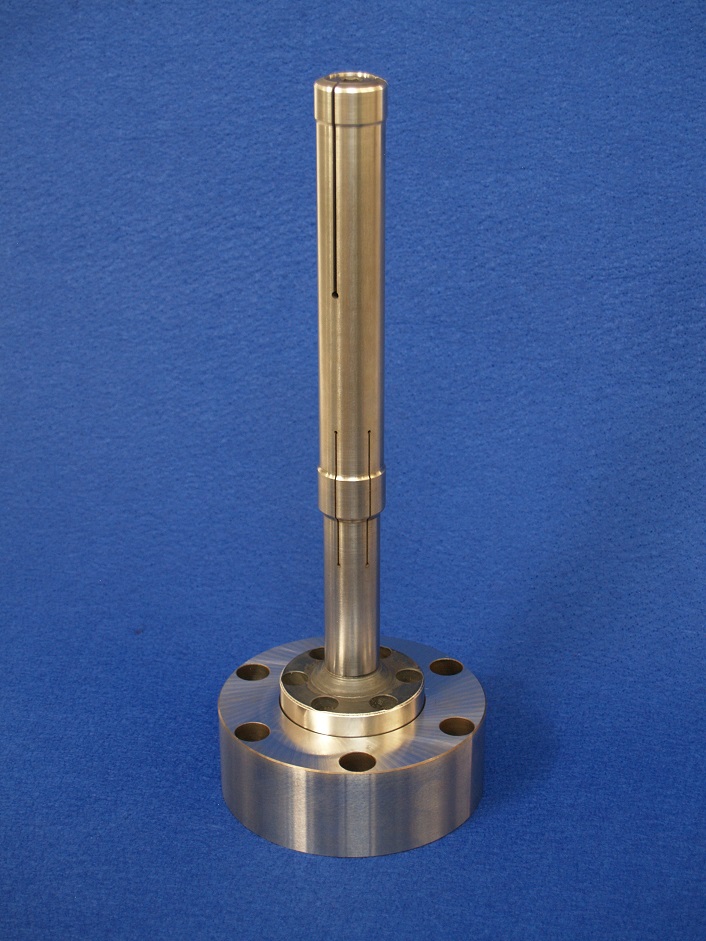

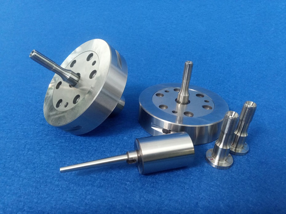

Klieštinové upináče pre CNC sústruhy:
BalazKovo.sk
Příspěvky: 3685
20. 7. 2021, 10:02
Moc pěkné !
Ten první má dvě protiběžné kuželky ?

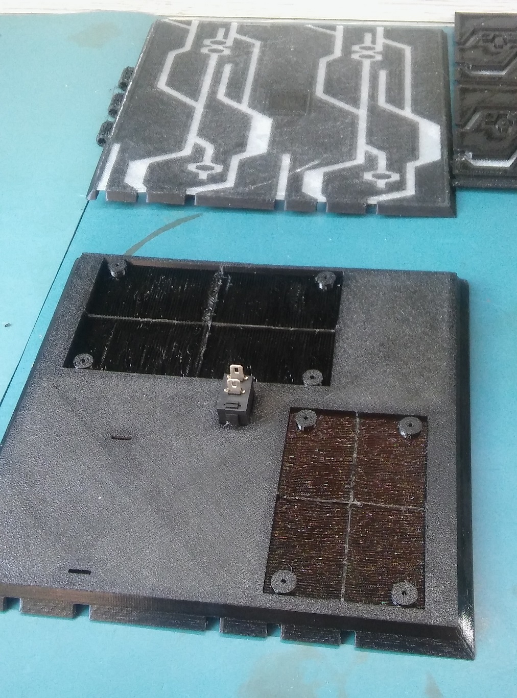

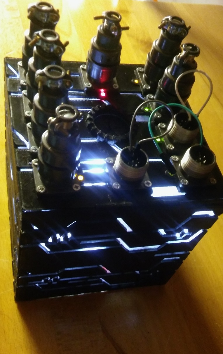

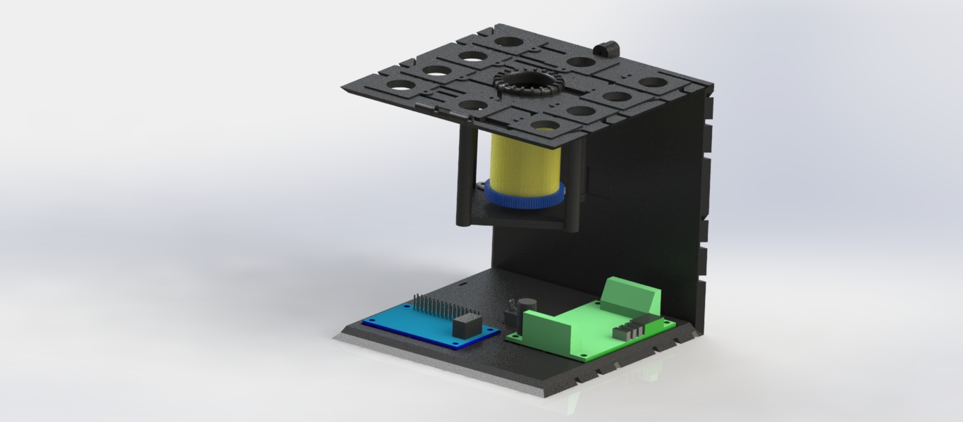

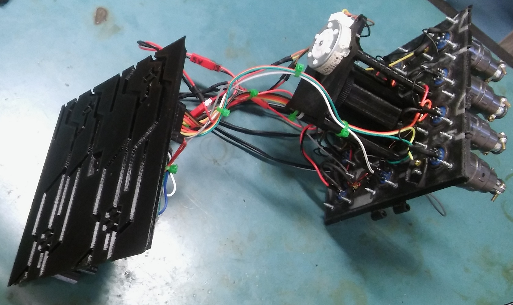

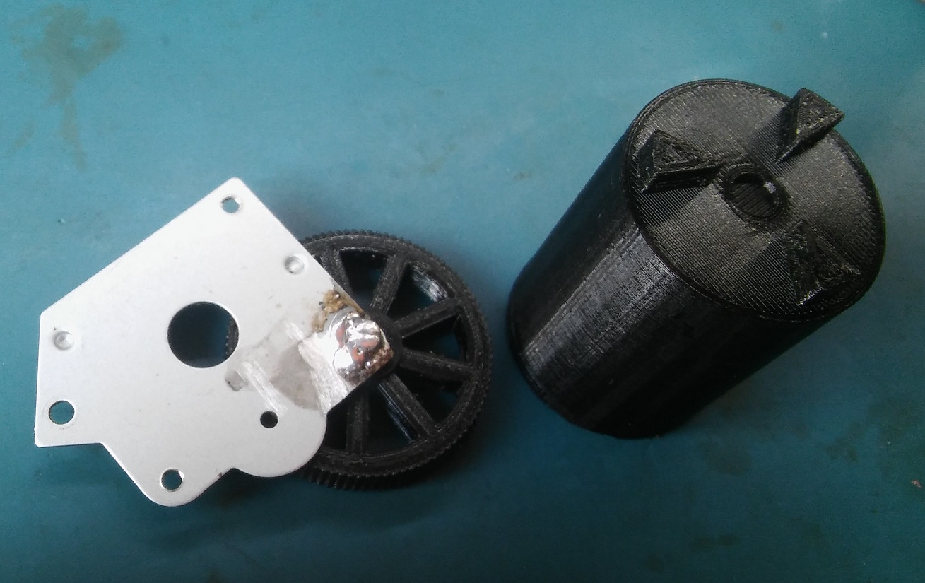

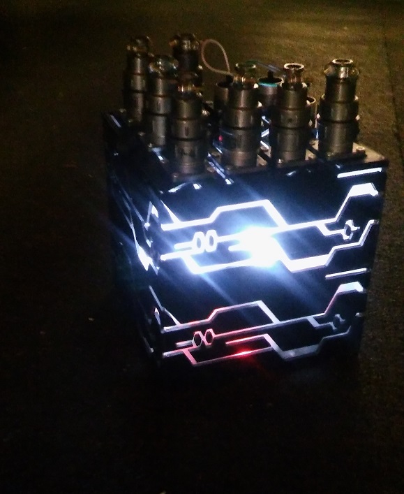

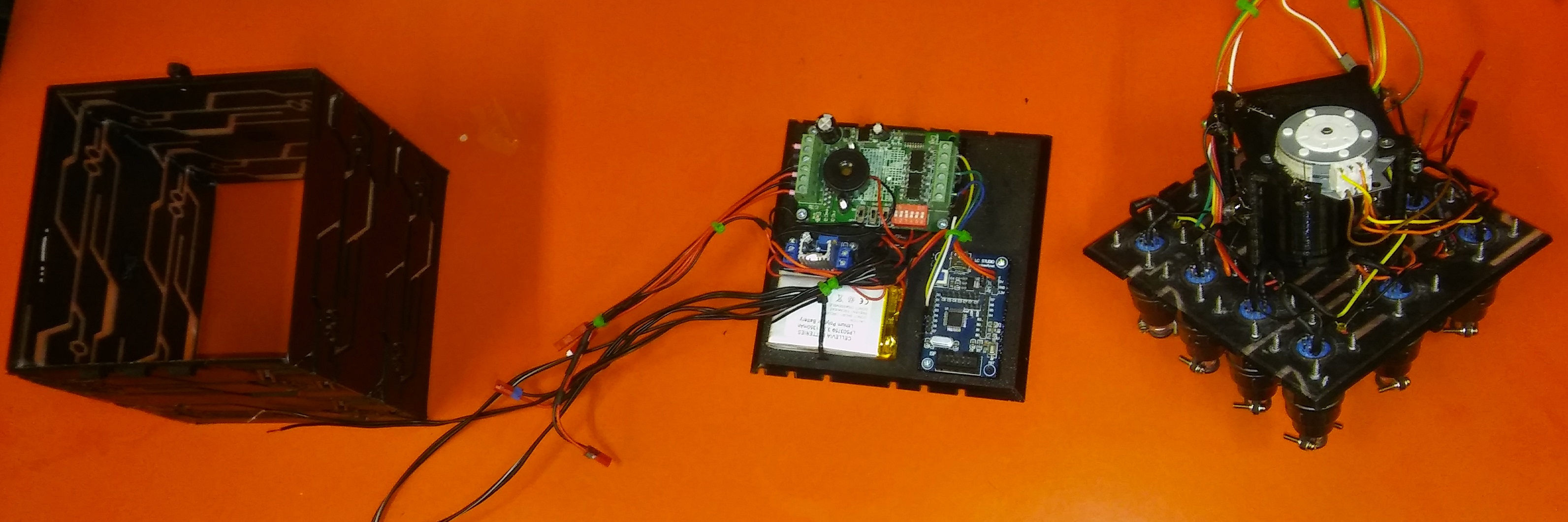

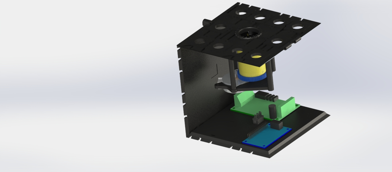

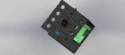

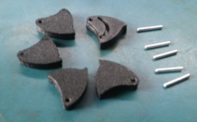

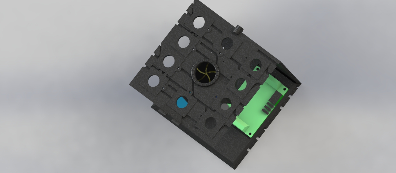

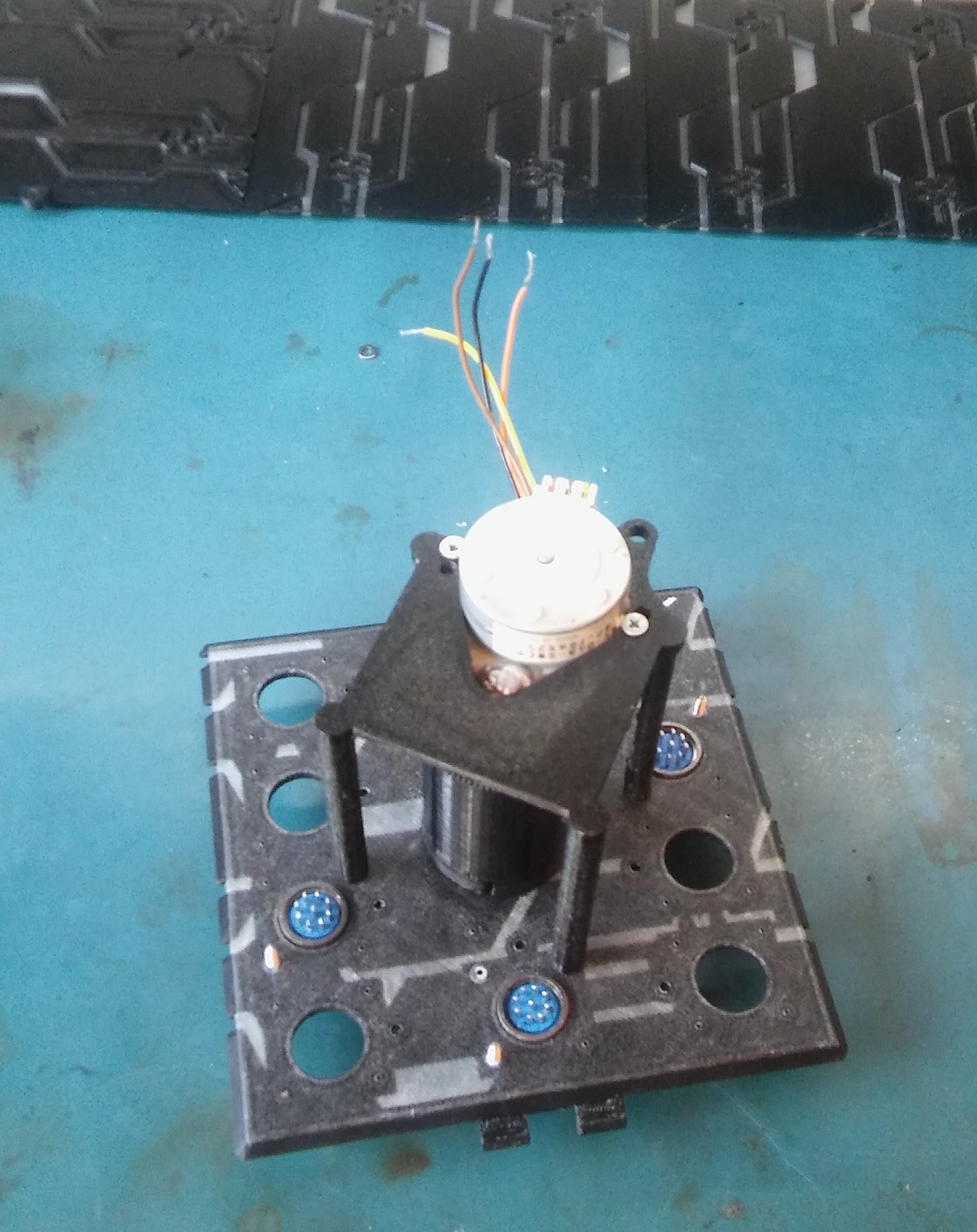

Muj posledni bastl z trochu jineho soudku, ale je tam pouzity driver krokace TB6560, takze je to k tematu :D
Slo o zadani futuristicky vypadajiciho blackboxu pro taborovou hru decek-skautu. Mel mit tajnou schranku co se otevre po osazeni patricnych hw klicu (to jsou ty konektory) a s moznosti jejich "hacknuti" (to jsou ty dratove propojky).
Nechal jsem si na to chytre posledni dva dny, takze je to ve vysledku vystavni bastl typu vrabci hnizdo udelane ze suplikovych zasob. Puvodne jsem tam chtel dat modelarske servo, ale dopadlo to takhle slozite, protoze jsem v danem rozmeru zadne nemel a nenasel zadny lepsi pohon nez KM z nejake CD-ROM mechaniky. No aspon jsem si po case neco multimaterialove vytiskl. :D
