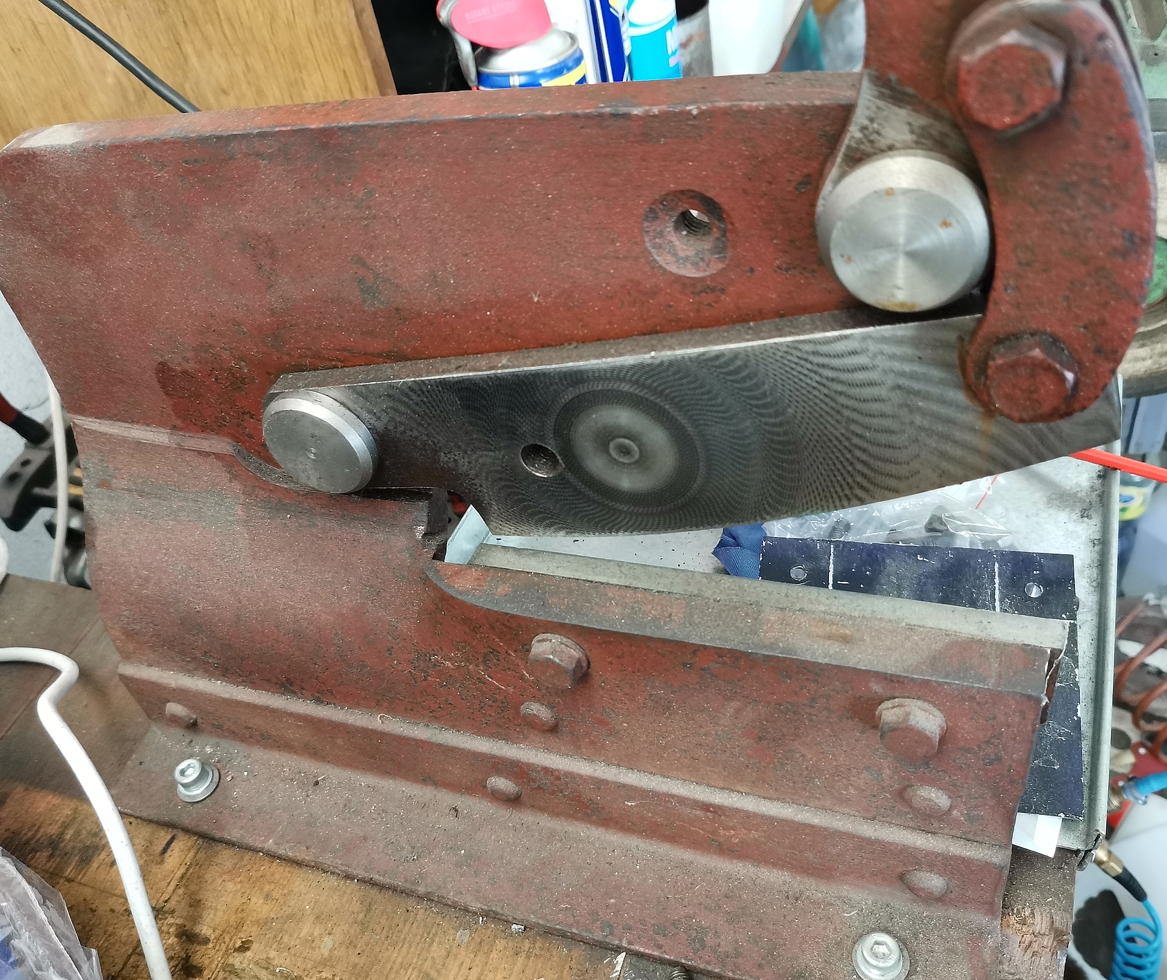

Mam tyto nuzky, ale chybi mi k nim paka a ten maly obloukovy spojovaci kus. Mohl by mi to prosim nekdo obkreslit, pripadne alespon jake jsou roztece der na tom "rohlicku"? Jeste jsem je ani nerozebral, tak nevim jake budou noze. Diky.

Budu pokračovat v samomluvě :lol: Mám zub ve spodním noži, navíc je nůž nízký - zbroušený. Lze ho vyrobit tak, aby nebylo třeba kalení? Myslím tím laserový výpalek z hardoxu a přebrousit naplocho?

já takový nějaký nůžky mám
jen si zaboha nemůžu vzpomenout se na ně jít podívat když jsem v práci
Nešel by ten nůž nabrousit a podložit?
hardox je podle mě na tohle nevhodnej, ty nože budou z nástrojovky, hardox je proti tomu bláto
existují i materiály pro navaření střižných hran
viz třeba Chemweld
ale nejjednodušší bude nabrousit a posunout výš i za cenu nějaký úpravy tělesa

Nůžky mají v těle díry a v noži jsou závity. V těle je pro nůž zafrézované místo, takže se hezky opírá, nevisí jen na šroubech. Viděl jsem, že když se nůž ztenčí, tak se podkládá. Ještě pošpekuluju možnost otočení nože.

naplocho to brousit nemůžeš
nabruš to z čela - tu úzkou plochu, díry pro šrouby v tělese profrézuj do oválu nebo propiluj podle potřeby a pod spodní plochu dej podložku o potřebné tloušťce

Testone -> ok, jak dorazím domů zkusím to. Jen si nejsem jistý, jestli do toho nějaké oválky dokážu vyrobit, myslel jsem, že to bude kalené celé, ne? V nejhorším bych to možná mohl projet až do kraje flexou...

to těleso je svařenec z normálního plechu
v nejlepším případě z 11523
klidně pilníkem
na broušení toho nože si udělej nějakej nakloněnej stoleček kvůli udržení úhlu
dá se to i na běžný dvoukotoučovce

Aha uz rozumim. Ja pochopil ze mam delat ovaly v nozi :lol: V mem pripade je teleso litina, tam to pujde.

ty moje mají na (rohlíku) rozteč 72mm
ale vypadají trochu jinak než ty tvoje

echt => díky, mám to stejně.
Současný stav je takový, že jsem si od kamaráda půjčil úplně stejné nůžky, jako mám já. Obkreslil jsem si co mi chybí, (v případě zájmu můžu dát obrázek). Oba máme vyštíplé ostří na spodním noži zhruba na stejném místě. Nová sada nožů stojí cca 2700 bez DPH, samotný spodní nůž koupit nelze. Ještě jsem se k tomu nedostal, ale zkusím to posunout nebo otočit. Hodit je zpět do šrotu se mi nechce, ale ta cifra za nože mi přijde vysoká. Uvidím, nůžky by občas bodly.

Ja mam starši model, jeste odlevany tělo, ale neni spodni nuz otočitelnej? U mě myslim je.

Ono te mozna nakup tech nozu nemine. Mam take pakovky, jen trochu vetsi (tusim 300/6) a noze byly take uz mnohokrat brousene. Spodni nuz uz podkladany. Noze jsem nabrousil, ale s nuzkama neslo poradne strihat. Problem byl, ze spodni a vrchni nuz uz byly tak kratky, ze nestacila ta delka behu paky a ikdyz jsem mel paku az na zemi, nuzky nebyly uplne sevrene. Koupil jsem nove noze a ted strihaji jedna basen.
