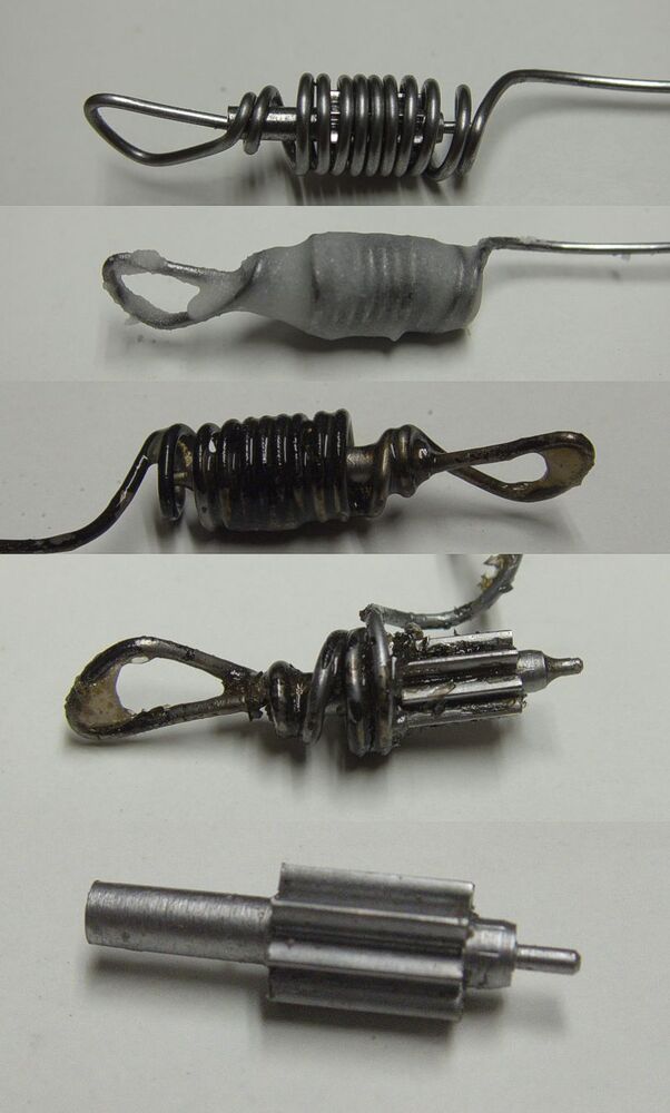

Páni prdlajs krvná soľ ani indikácia teploty. Kyselina boritá a používa ako ochranné tavidlo pri tepelnom spracovaní bez inertnej atmosféry.
Viac tu:
https://www.riogrande.com/article?name= ... arrierFlux
Ešte pár poznámok po nejakom tom samovzdelávaní:
1. Borax nieje žltý, ale biely.
2. Kyselina boritá je tiež biela.
3. Borax je tetraboritan sodný, teda sodná soľ kyseliny boritej, nieje to synonymum.
4. Borax sa na tento účel používa vždy pretavený (bezvodý). Taký aký je z obchodu obsahuje kryštálovú vodu (dodekahydrát, teda 10 molekúl na každú jednu boraxovú). Po pretavení a rozdrvení na prášok už nepení.
5. Kyselina boritá je bezvodá, nepení a účel splní rovnako, preto ju hodinári a šperkári používajú miesto boraxu.
6. Princíp použitia spočíva jednak v pokrytí ohrievanej súčasti sklovitou taveninou, ktorá bráni oxidácii vzdušným kyslíkom a naviac mierne dezoxiduje povrch. Preto sa často borax používa ako tavidlo pri spájkovaní natvrdo.
7. Borax ani kyselina boritá sa v oleji nerozpúšťa, teda ak nejaká časť tavidla opadá, ostáva bezo zmeny na dne nádoby. Odhliadnuc od toho, keď kalím ručičku do hodiniek, asi ten olej môžem po použití kľudne vyliať ak by som chcel, bez výraznejšej finančnej straty. Ten borax alebo kyselina boritá sa sám po chvíli rozpustí v teplej vode. Hlavnou úlohou v tomto prípade je zamedziť oxidácii drobnej súčiastky.

Dneska jsem zase potřeboval kalit jeden pastorek. Průměr cca 4mm, materiál ocel 19642.
Kyselinu boritou jsem rozmíchal v lihu, pastorek omotal drátem a celé to v ní opatlal. Na kalící teplotu jsem to zahříval plamenem (kyslík, vodík, propan/butan) a kalil v oleji. Po vyjmutí byla ocel jako sklo, kyselinu stačilo to lehce oškrábat nožem :D
