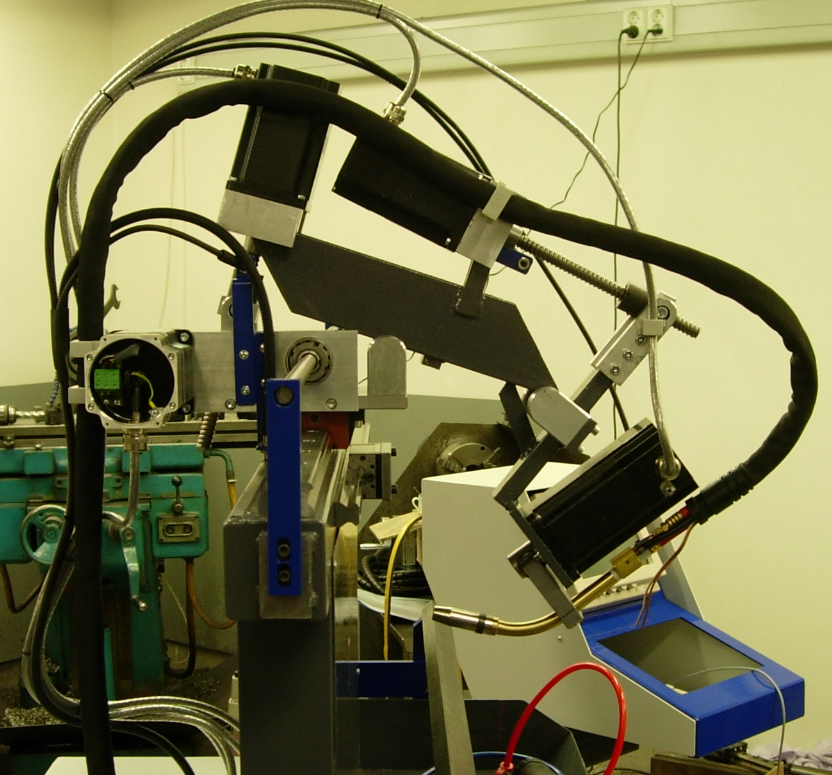

Stavěl jsem před asi 20 roky svařovací roboty. Ta kinematika byla primitivní :
Oba pokud vím navařily asi 20M výrobků. Když se to vyplo "keclo" to na ten hořák, ale sjíždělo to pomalinku. Řízené to bylo obyč softem pro frézku, nijak jsem to nepřepočítával a kromě té podélné metrové osy to "ukazovalo" nesmysly. Stejně se to programovalo teach-in režimem a dalo se odhadnout kolik kde přidat aby svár byl OK.
Jinak bych doporučil začít s kinematikou SCARA robota kde vystačíš i s řemenovým převodem.
