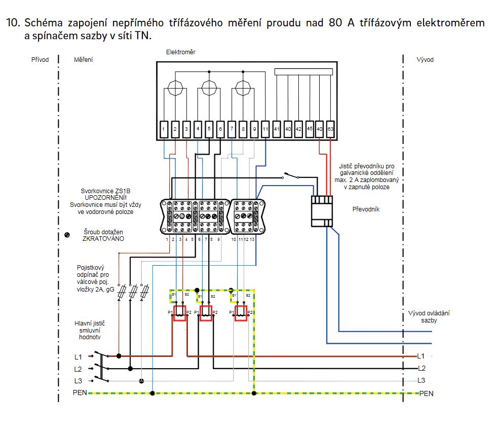

magi píše: 21. 7. 2021, 9:53 Tedy to ve mě nutně vyvolává otázku, proč se toto najednou nyní děje, když se to před tím X roků nikdy nedělo.
Napadajú ma 2 možné príčiny. deón istič a mechanický elektromer, ktorý bol odolný voči prepätiu.
tj. ak sa to v minulosti stalo, tak to nemalo za následok zhorenie niečoho.
dá sa elektromer premiestniť "bližšie ku sieti"? až za istič a nejaký odpájač?

Mart76 píše: 21. 7. 2021, 10:41 A co je cílem?
Ochránit elektroměr?
v podstatě ano - ochránit elektroměr - nic jiné nikd neodešlo, což je mi taky záhadou. Je tam spínaný zdroj, je tam PLCčko, je tam analyzátor sítě a ani jednomu zařízení se nikdy nic nestane, vždycky to odsere jen fakturační elektroměr

Elektroměr je tzv. obchodní měření, čili je to záležitost distributora a tím pádem nemůžu ovlivnit typ elektroměru. V dnešní době už jiná možnost, než digitální 4Q elektroměr s dálkovou komunikací nepřipadá v úvahu. Ano celá měřící souprava by se správně měla přemístit blíže k síti - to jest přímo pod trafo, které je majetkem provozovatele MVE. To by ovšem obnášelo zase investici za X peněz. Ovšem reálně se jedná o vzdálenost okolo 150m kabelu, což si myslím že by tento problém nevyřešilo. Snad možná jedině mezi měřící soupravu a MVE nainstalovat jistič (deion) s podpěťovou spouští, který by při výpadku okamžitě vybavil. Zde je ovšem opět otázka, zda by jej nepodrželo napětí generované vybuzeným a točícím se generátorem, takže - nevím.

ja som to myslel tak, že medzi elmer a sieť by sa dali napr. nožové poistky a odpájač a ten istič char. B by sa dal medzi generátor a elmer.
distribútor bude zásadne a kategoricky proti, ale javí sa mi to ako riešenie situácie. meniť elmer ich nebude baviť donekonečna.
a tým by elmer bol "bližšie" k sieti

nějak takto to tam je - omlouvám se za čmáranici :wink:
20210722065445228.pdf
(57.16 KiB) Staženo 284 x

Ten elektroměr je asi nejslabší článek.
Asi by se dala doplnit ochrana těch měřících vstupů elektroměru na přepětí.
Ty pojistky 1A jsou mimo elektroměr? Podle tvého obrázku ano.
Dal bych za ty pojistky nějakou ochrannou impedanci a pak transily.

Ano, pojistky jsou mimo elměr v trojitém odpínači pro válcové pojistky. Celkem standardní měřící souprava pro nepřímé obchodní měření s jedním tarifem bez HDO, nebo s více tarify, kde přepínání řídí sám elektroměr. Někdy tam taky bývá trojfázový jistič 2A. Musí být zaplombovaný v zapnutém stavu, bo při vypnutí elektroměr neměří. Je to přesně tento případ - viz. obrázek.
Obávám se že nám EoN nepovolí tam nainstalovat nic jiného, než mají uvedeno na obrázku v připojovacích podmínkách.

Moje myšlenka byla dát tam do každé fáze odpor třeba cca 10 ohmů a za něj transil. Pokud by tam vzniklo předpětí, tak by to transil nepustil dál na elektroměr a ten odpor by omezil proud do transilu. Těch cca 10 ohmů by měření napětí vadit nemuselo. Byla by to celkem levná záležitost.
Další možnost je dát patřičně dimenzované předpěťové ochrany mezi elektroměr a generátor, aby požraly to předpětí směrem od generátoru. A ještě nějaké pojistky před ty předpěťovky, aby se zase ochránily ty předpěťovky.

A jseš si jistý, že problém způsobila skutečně strana MVE a ne třeba přepětí ze strany sítě při té bouřce? Abys nehledal duchy kde třeba nejsou.
Teď je asi elektroměr mrtvý, ne? Takže by se snad dalo nějak trochu experimentovat a zkusit nasimulovat podobný výpadek ručním shozením těch jističů. A přilepit přitom na to osciloskop se záznamem nebo jinou diagnostickou techniku.

Tak sa skus s eon dohodnúť, že tam doistalujes ešte meracie transformátory napätia, alebo nech to tam oni doistaluju. Na elektromere sa nastaví transformacny pomer na napätie a máš v podstate nepriame meranie. Ak ten elektromer odchádza prepatim na napatovej vetve, tak by to mohlo pomôcť. Ako už písali vyššie, chcelo by to pokúsiť sa nasimulovat podobnú situáciu a zmerať to osciloskopom, že čo sa tam deje. Ten elektomer je z tej napetovej vetvy aj napajany a prepetim ide do pecka asi zdrojová časť.
