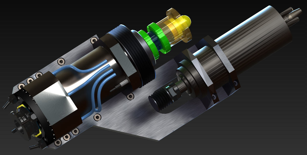

Vreteno BT40 s ATC

Na velkych stojich byva casto ani ne moc presna dira do ktree se vreteno vsune a pouze zespod je priruba kde je spousta sroubu. Takze zespod prirubou.

neni to pro hobby reseni zbytecne komplikovane? bude muset vyrabet tu prirubu jako protikus a ten spojovat se Zkem a vzniknou tak dvojie spoje.. neni lepsi resit to primo sroubovanim vretene do toho Zka primo? samozrejme zalezi na konstrukci jak je to Zko udelane, predpokladam nejakou rovnou desku..

... mel jsem spise namysli reseni, ktere by svym zpusobem uchyceni co nejvice vyhovovalo "amaterske oblasi " a pri tom mu nic nebranilo v pouziti i rekneme "v mene amaterske oblasi"

Je tezko rozlisit co je amaterske a co uz ne. To ulozeni, musis volit podle toho jak mas udelanou konstrukci osy Z.

jeste ohledne zadniho loziska:
- idealni reseni je pouzit valeckove lozisko v provedeni N nebo NU ( ktera umoznuji axialni pohyb )
- rozume rozmerove vychazi loz. NU 1009 (max 9500 ot/min)
problem je pouze cena, ktera je asi 3x vetsi nez u kulickoveho loziska 61909
toto reseni by bylo zaroven neuveritelne predimenzovane
a velka vyhoda je, ze lozisko je rozebiratelne, tedy pro montaz/demontaz naprosto idealni
dalsi reseni je pouziti kuzelikovych lozisek na predek - ale je zde nekolik omezeni:
max. ot/min 6000
je nutne dobre mazani
loziska se pri techto rychlostech hodne hreji
vyhoda je obrovska zatizitelnost ve vsech smerech + snadna montaz i demontaz i ustaveni
( tak tet babo rad, jake reseni zvolit - kazde ma sve pro a proti)

To je přesně to o čem jsem mluvil. Víš, měli jsme neskutečné problémy s jedním konstrukčním řešením, kde se tyto problémy vyskytovali. Sice ta hřídel byla dlouhá 450mm. Proto ten prvotní dotaz na délku hřídele. :wink:

- pouzitim V-krouzku pod horni a spodni lozisko jsem komplet doresil utesneni i pripadny problem s vytekanim "maziva", a to bez velkeho treni, ktere by vznikalo pri pouziti klasickeho gufera
- vrsek je utesnen labyrintem mezi telem a remenici - spodni cast je jeste navic chranena prirubou
- doresen privod emulze a utesneni (mezi prirubou a telem)
- pridano indukcni cidlo
- zvetsena roztec lozisek
- tepelna roztaznost pouzitim valeckoveho loziska jiz nebude problem / lozisko: NU 1008 ... valeckova loziska ovsem maji pomerne velkou radialni vuli, bude tedy nutne poridit presnejsi provedeni C2
- ohledne upinani vrertene mam uz take jasnejsi predstavu
... zvazuju ze na spodku udelam pripravu pro pripadne otocne ulozeni vretene
... tet prijde na radu mechanizmus na vyvozeni patricne sily pro ovladani ATM
... jestli vas jeste neco napada co vylepsit nebo pridat tak sem stim ...
konstrukce se blizi pomalu ale jiste do finale ... tak vas tady za chvili budu asi otravovat s technologickou pripravou vyroby, pak dodelam vykresovou dokumentaci a bude to moct jit do vyroby

zde je muj navrh uchyceni vretena na osu Z i motorem
myslenka byla nasledujici :
- cela montaz na osu z je provedena z predni strany - tedy bez nutnosti sundavani Z - napr. kuli sroubum z druhe strany
- snadno opakovatelna poloha uchyceni vretene, s moznosti nastaveni ve 2 osach (pro serizeni kolmosti ke stolu)
predpokladem je rovna plocha na ose Z - do ni je vyrobena jedna H7 dira pro cep s hlavou (na kterou se pak vreteno nasazuje/modre vyznacene vybrani na tele vretena) + 10x M8 zavit - tot vse
nastaveni v ose x je jasne a pripadne naklopeni v ose Y se provede prebrousenim upinaci desky v patricne oblasi
ps. samozrejme tam jeste neni pritlacny mechanizmus
ps2. zacinam vazne uvazovat - ze to cele zjednodusim a upinani bude jako pri manualu (tedy pomoci sroubu) pouze s tim rozdilem, ze to bude z automatizovano
