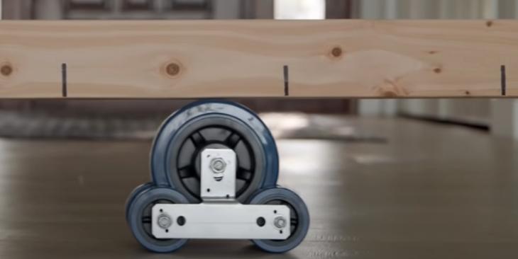

bobik píše: 2. 8. 2021, 7:06 Ten vítr musí tomu vozidlu předat pohybovou energii. Tu může předávat jen když vozidlo bude pomalejší.
To ale není pravda. To, co tvrdíš, předpokládá, že vítr předává energii přímo vozidlu. Jenže to tak není, vítr ji předává té vrtuli. Pokud se tedy ovlivňovaná plocha (např. vrtule) pohybuje menší rychlostí (ve směru větru) než vítr, pak jí vítr předá energii a vrtule ji pak může předat vozítku. Ten problém je zajímavý hlavně tím, jak lze předávat energii prostřednictvím jiného přemětu. To, co opravdu platí, je pouze zachování energie, nikoliv rychlosti. Oč se zvětší energie vozítka, o to klesne energie pohybujícího se vzduchu. Jenže přítok vzduchu je v tomto případě obrovský.

To vozítko na pásu možná funguje, ačkoliv jsem tomu nevěřil. Budu si to muset ověřit :)

Jak už jsem psal výše. Pozor na vztažnou soustavu.
Vítr má energii vůči zemi. Ta klesá se snižující se rychlostí vůči zemi.
Pokud máte vozítko, tak zem pro Vás není důležitá, jste na ní pouze Vy jako pozorovatel.
Důležitá je rychlost větru vůči vozítku. Pokud uděláte vozítko s jakýmkoli převodem, tak na něj bude působit síla pouze do dosažení stejné rychlosti, jako má ten vítr.
Jedinný co může zapříčinit ten převod a hmotnost vozítka je krátkodobé překonání rychlosti větru vlivem setrvačnosti, pak ale musí bezpodmínečně dojít k vyrovnání rychlostí, případně krátké tlumené oscilaci do ustáleného stavu.
Nikde neberu v potaz tření.
Ekvivalentem tohohle nesmyslu je větrná elektrárna připevněná na neukotveném balónu.
Může foukat sebevětší vítr, ale nedostanete z toho ani watt.
Prostě pokud jsou vektory sil působících na těleso stejný, tak nepotřebujete ani žádnou vyšší komplexní matematiku a spočítáte to Newtonovejma pohybovejma zákonama ze ZŠ.

Ale tohle přece není návod jak udělat efektivní auto na vítr, ale jestli je nebo není možný ten fyzikální princip. A o tom, že lidi z něj při úvahách vytěsní ten faktor spojení převodem se zemí - ten je tam klíčový. Jako u toho balónu, který jsi zmiňoval. Větrná elektrárna na volném balónu bude samozřejmě k ničemu, ale jakmile z toho balónu spustíš vlečné (brzdicí) lano, už bude fungovat. Ovšem taky to není návod jak udělat dobrou větrnou elektrárnu, ale jen vysvětlení principu.

jenicek píše: 7. 8. 2021, 10:03 ...... je jasný perpetum mobile. Kde to prosím Tě bere energii na roztáčení tý vrtule?
bere energii tam co tento vozíček = od toho pohybujícího se media proti zemi
zde vozíček "brzdí" svou nepatrnou hmotností ten trám a tu energii převádí na dopředný pohyb
v případě vrtule, ta "brzdí" vanoucí vítr (= fouká proti němu a proto vozítko může jet rychleji než ten vítr - obdobně jako vozíček jede rychleji než pohybující se trám)
v případě vozíčku, kde vše funguje blízko 100% účinnosti, dosažitelná rychlost záleží jen na zvoleném převodu
u vrtule, která bude hluboko pod účinností 100% jim vyšlo že dokáží dosáhnout rychlosti max. 2,8 x rychlosti větru při jízdě po větru.
