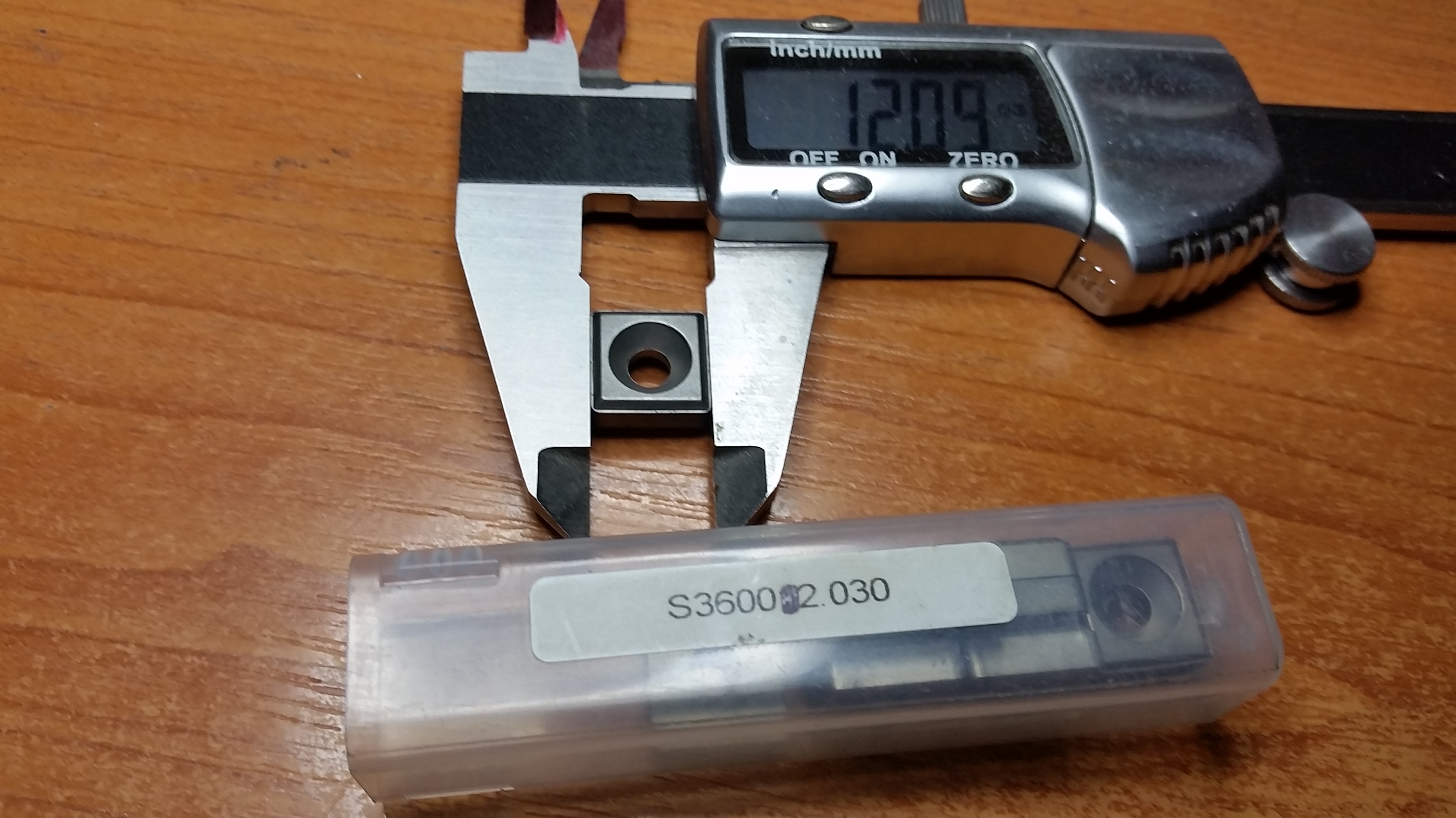

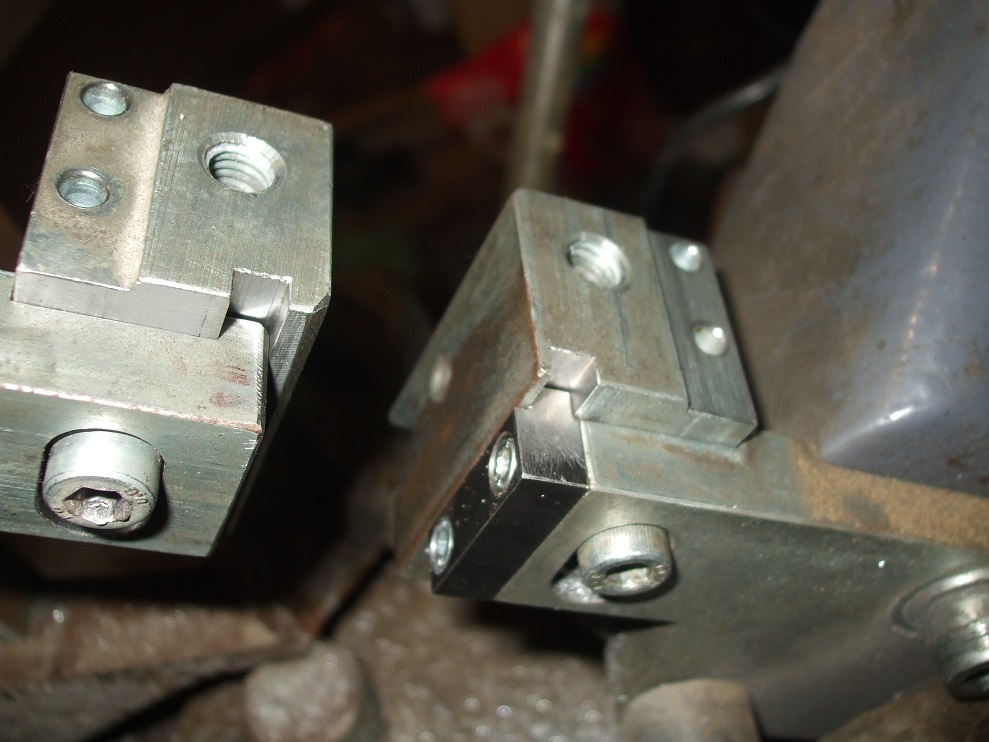

nestretol sa niekto z vás s prerobením pôvodných vodítok s ložiskami na vodítka s tvrdokovovými platničky? Tak ako to mávajú profi píly?

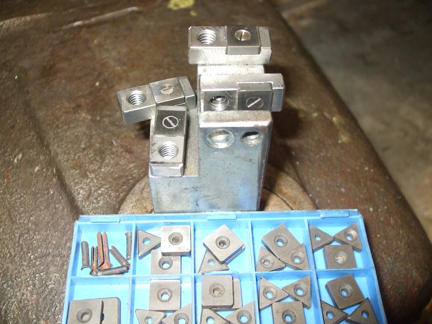

Není to tak složité. Asi bych to ale nedoporučoval na pilu co dělá většinou nasucho. Buďto můžeš použít origo vodítka s pájenými plátky nebo se dají použít "montované" plátky co dělá firma SECO :

Tie SECO vodítka vyzerajú rovnako ako obyčajné SNMM plátky, možno by sa dali použiť aj tie

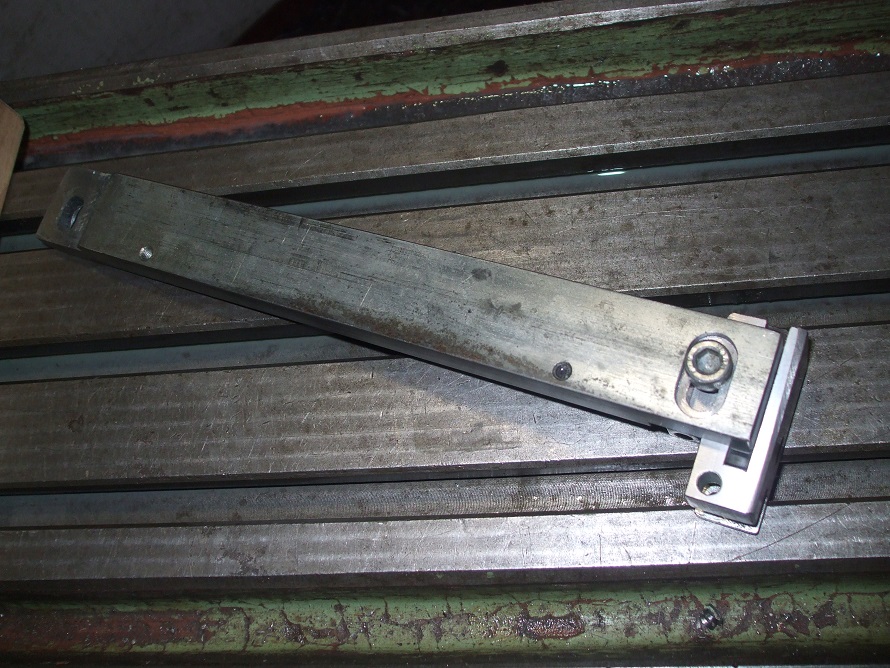

Volakedy som tým nahradil pôvodné vodítka na mojom Pilousovi. Funguje to dobre, ako pôvodné. Dôležité je, aby plátok nesústružil pilový pás, ale zároveň stieral piliny z rezania ktoré ulpia na páse- maličký zaleštený rádius na prvej hrane. Tiež som upravil držiaky vedení, aby sa pri posunutí hore/dole nevychýlili do strany, to pôvodné riešenie za moc nestálo.

Ďakujem páni obom za rady. Štvorcových plátkov s dierou pre ktoré naviac nemám iného upotrebenia by sa našlo dosť, skúsim sa do toho pustiť.
P.S. Qwer: Tie "pacičky" s TK insertom, konkrétne medzera pre pás medzi nimi sa ladí červíkom, alebo je pevne daná rozmermi konštrukcie?

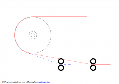

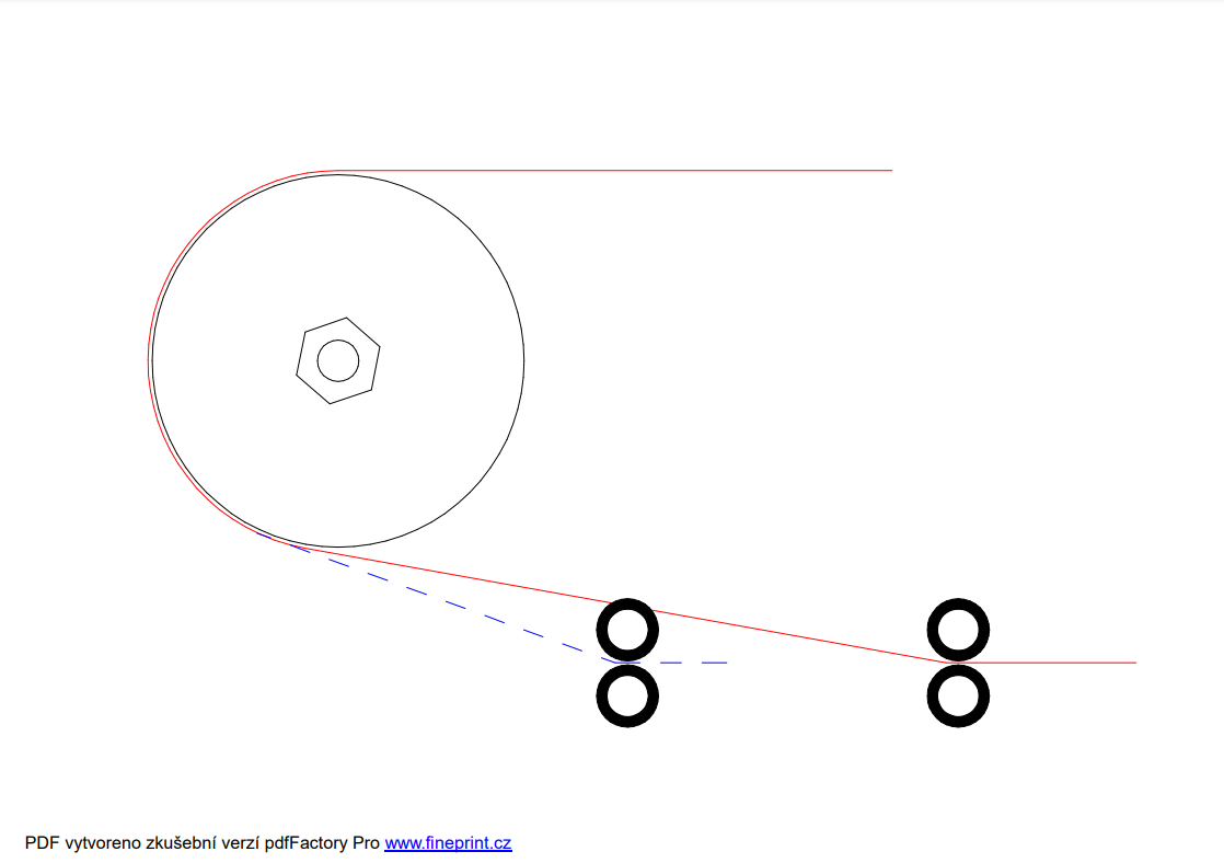

pafik píše: 7. 8. 2021, 9:29 Myslíš, že s posuvem předního vodítka dochází jenom ke změně úhlu opásání napínacího kola, ne ke změně polohy toho středu vodítek vůči hraně kola?
U správně navržený pily by to tak mělo být, ale jak je to u těhle klonů ...... ?
Já jsem to nezkoumal, proto se podivuju.
No pokud to máš seřízený podle Milana tak by se opásání měnit nemělo. Nebo se pletu?
Nepleteš - to vodítko se pohybuje po tangentě k průměru kola. U té Promy to bylo také tak.
Já nevím, jestli se pohybuje po tangentě; nepřipadá mi to. Jsem si to namaloval, ale ono se to mění minimálně, v prvním přiblížení (jak říkáme my vědátoři :) ) se to dá zanedbat.
opas.pdf
(6.45 KiB) Staženo 261 x

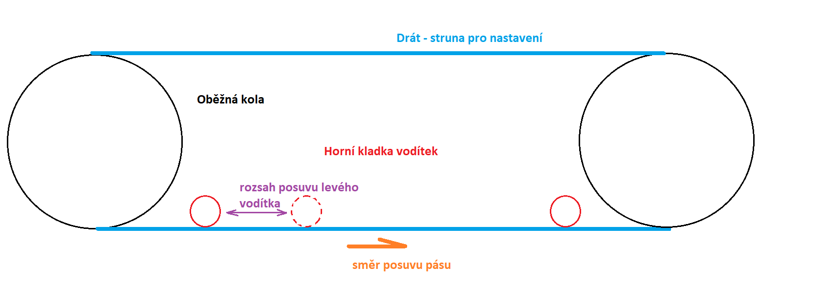

pafik píše: 8. 8. 2021, 3:44
Milan199 píše: 7. 8. 2021, 1:47
Zdenek Valter píše: 7. 8. 2021, 12:02
opas.pdf
To máš ale blbě - takhle se Ti ten pás láme!!!!!!
Naposledy upravil(a) Zdenek Valter dne 8. 8. 2021, 7:39, celkem upraveno 2 x.
Příspěvky: 3644
8. 8. 2021, 6:51
Zdenek Valter píše: 8. 8. 2021, 6:41 To máš ale blbě takhle se Ti ten pás láme!!!!!!
Je to tak jak píše Zdenek. Ten pás by se měl lámat co nejméně a pokud možno přes co největší radius. Takhle ho navíc lámeš přes to ložisko. Ten pás má běžet přes ty dvě kola a ty vodítka ho jenom přetočí // překroutí // o těch 45°.

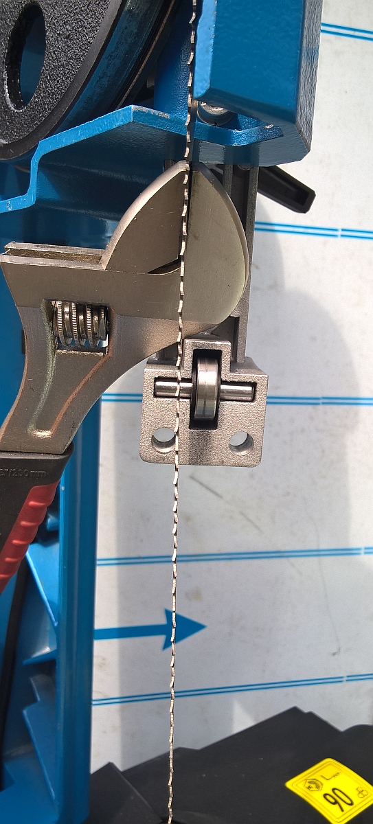

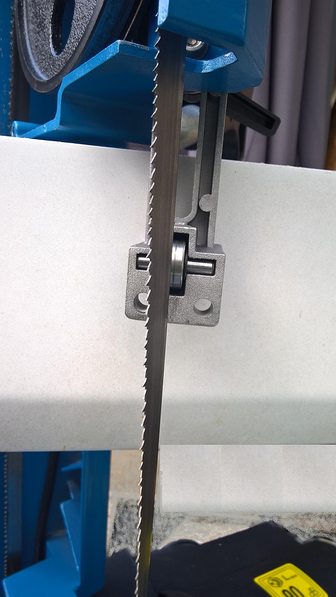

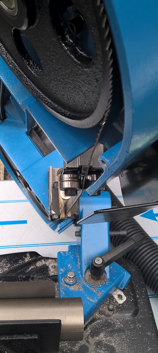

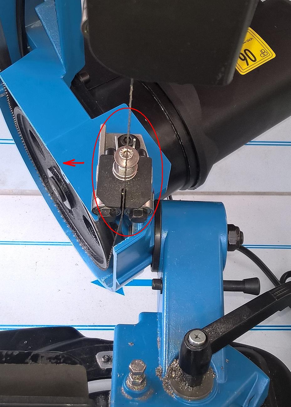

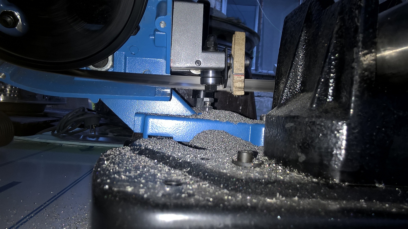

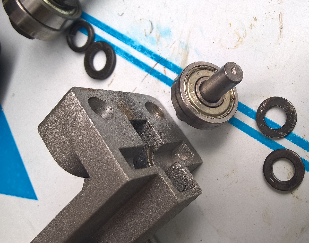

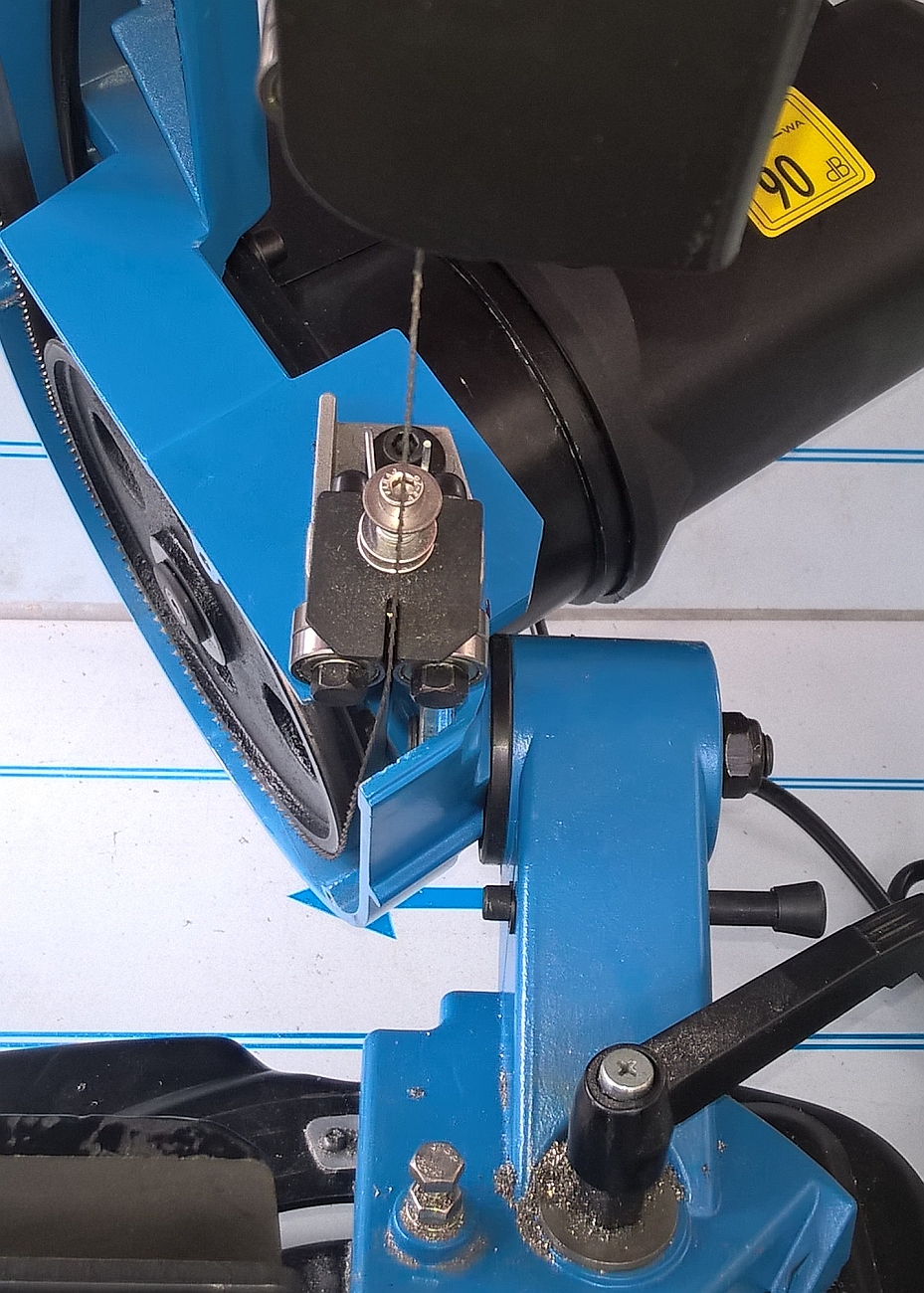

Zrovna dnes jsem s tím zápasil. Nový pás mi po výměně držáků vodícího kola stále sjížděl a padal v místě vodících kladek u poháněcího kola. Úplně jsem odstranil oba držáky s vodícími kladkami a pás krásně běžel jen na obou kolech jako u svislé pásovky na dřevo. Pak jsem namontoval držák s vodícími kladkami (které překrucují pás) u hnaného kola a snažil se nastavit držák u hnacího kola. Tam jsem si všiml, že držák ten pás dost láme do strany, vůbec to neběží po oválu, musí se to dost vychýlit, aby se pás srovnal vůči neseřiditelnému posuvnému hornímu držáku u napínacího kola. Nakonec jsem to nastavil, ale budu se nad tím muset ještě zamyslet... :) Ta geometrie je špatná!
Spodní držák to chce posunout více vlevo ve směru červené šipky, ale to se musí nejprve změnit geometrie na horním výsuvném držáku. Asi se bude muset předělat držák protože pás běží středem horního ložiska, takže by nastavování pomocí vyosení bočních ložisek bylo kontraproduktivní.

To zverodoktor- medzera sa nastavuje červíkom.
Keď som to nastavoval, napol som pás bez kladiek aj vodítok (nepreklopený), nameral som si od rámu aj prisvorkovaného pomocného uholníka stred pásu, a po preklopení som to došteloval tak, aby stred pásu bol v tom mieste ako keď bol napnutý navolno bez vedení.

Milan199 píše: 8. 8. 2021, 6:51
No, ale takhle jsou ty klony udělaný. Já jsem to pro názornost jen trochu zveličil, ale je to tak.
Překrucuje se to fest a čím víc posuneš vodítko, tím víc se překrucuje přes to ložisko.

pafik píše: 9. 8. 2021, 7:59
Nevím - už jsem dlouho tyhle pily naživo neviděl. Ale mělo by to být tak jak ti kreslí Zdenek. Pokud budou ty vodicí kladky mimo tu tečnu mezi koly, tak máš o problém víc.

Tak jsem se dneska znova díval, to vodítko u hnacího kola překrucuje pás daleko víc, než to posuvný. Ale jestli běžej s hranou kol, na to budu muset vzít ten drát.....

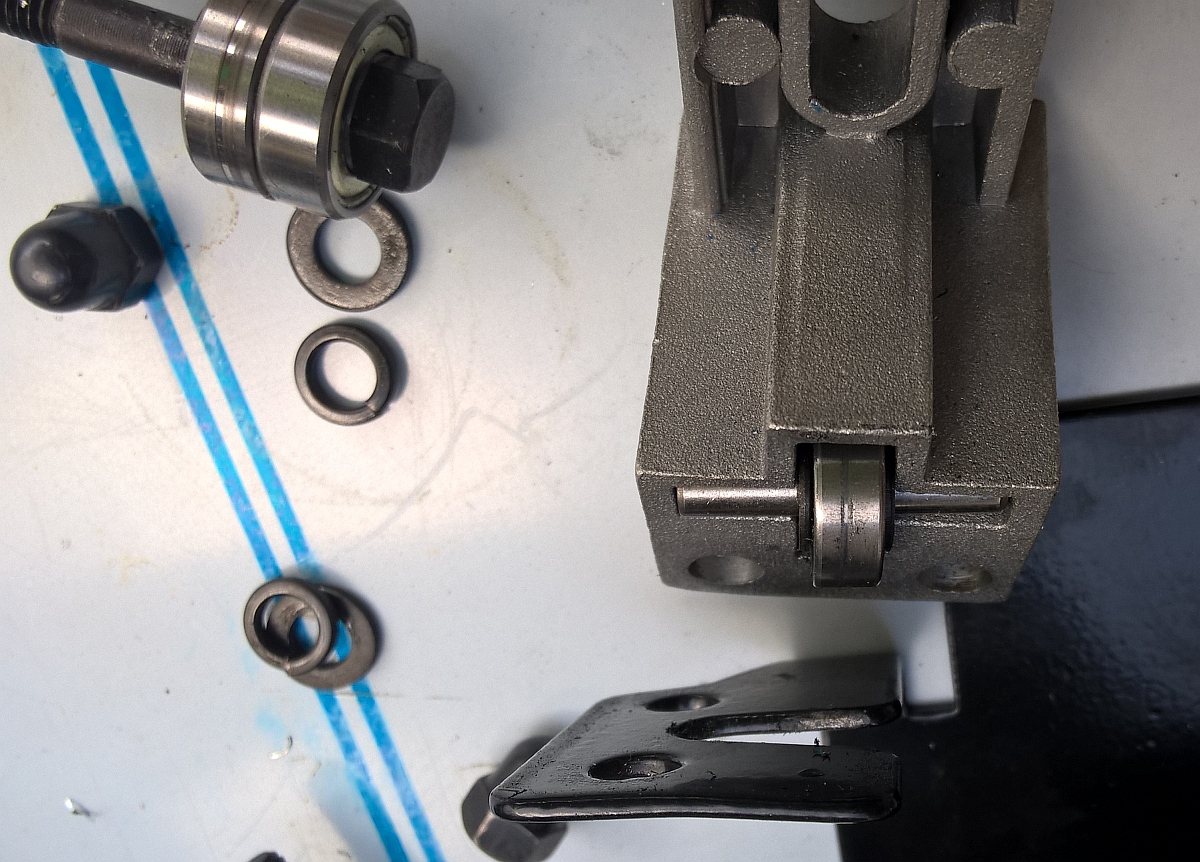

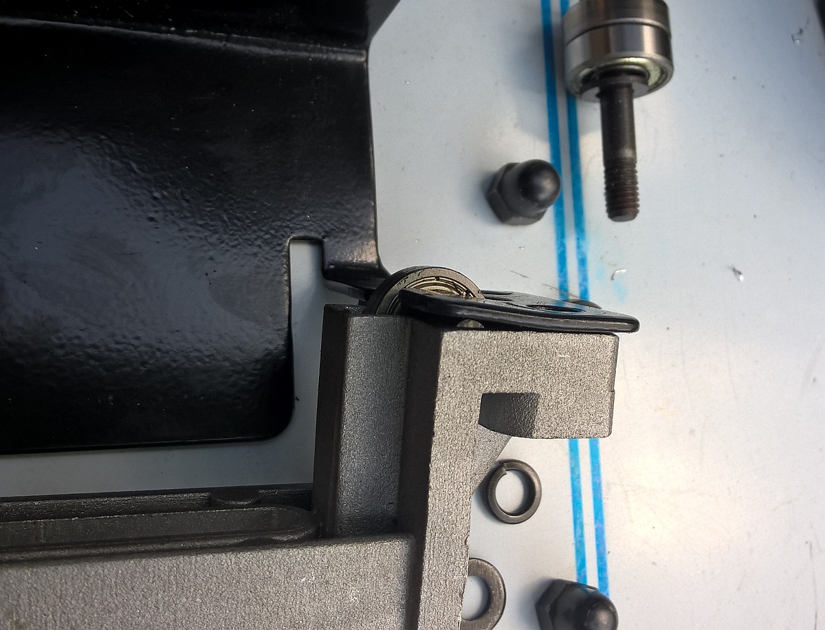

Vodítko u hnacího kola se dá trochu poštelovat. U napínacího nikoliv. Na mé pile se s tím Číňani nemazali a dokonce se jim podařilo křivě nasadit kladku horního dorazu pásu v posuvného držáku. Oska byla na maximálních délkových tolerancích, proto se jim nepovedla usadit rovně, ale těžkou hlavu si s tím nedělali. Na fotkách je také vidět horní hrana pásu bez bočních kladek, téměř ve středu opěrného ložiska. Po zkroucení pásu (když je pás srovnaný podle oběžných kol a ne podle vodících kladek) se ale horní hrana posune úplně mimo funkční plochu opěrného ložiska (fotka s francouzkým klíčem). Jak to pak vypadá, když se namontují vodící kladky ukazuje poslední fotka - pás se láme na kladkách. Nad pilou hůl nelámu, za ty peníze, co jsem za ni dal, se i s těmito nedostatky vyplatí. Ale je to systém DODO. Jak to máte vy ostatní?
