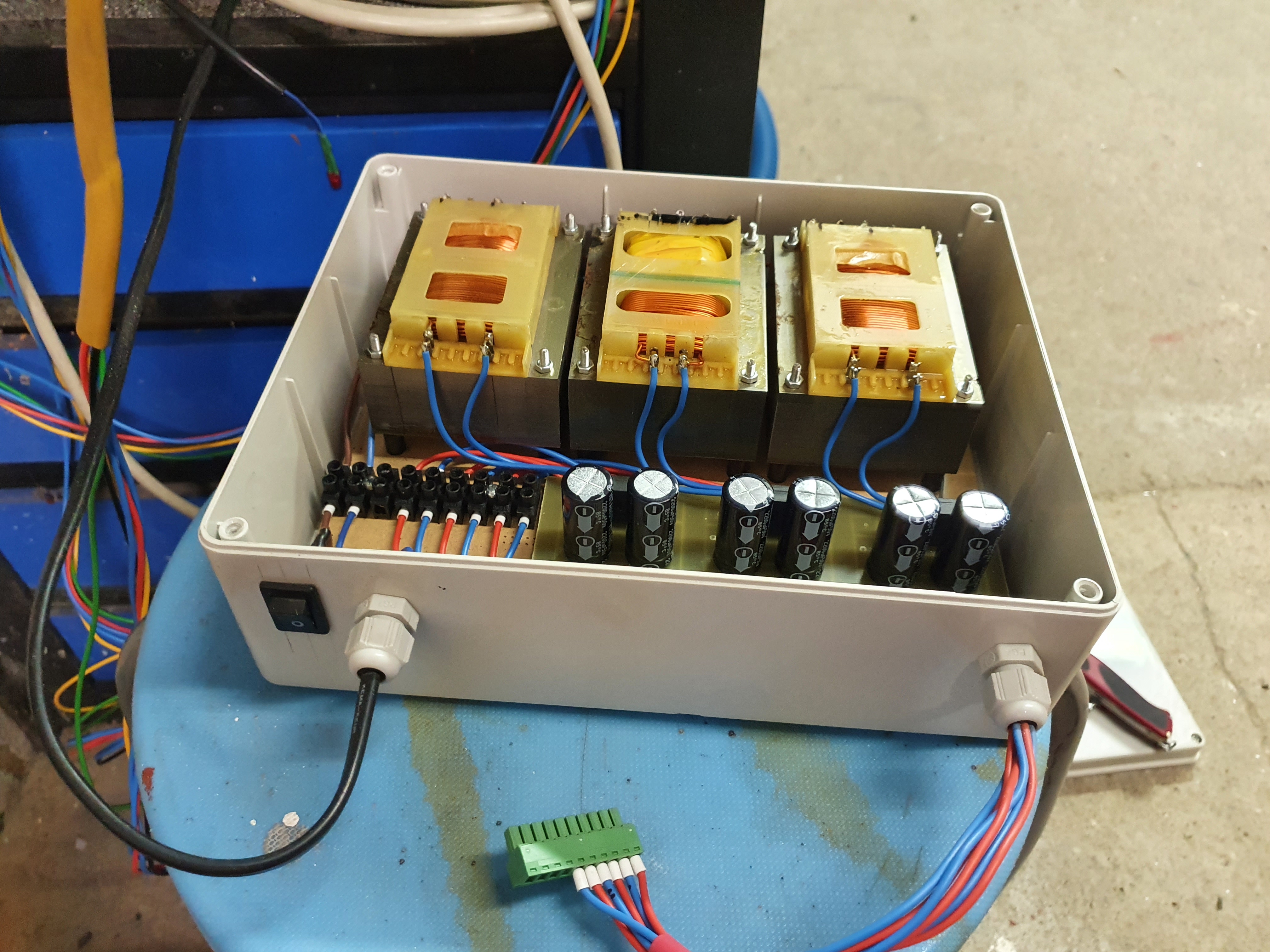

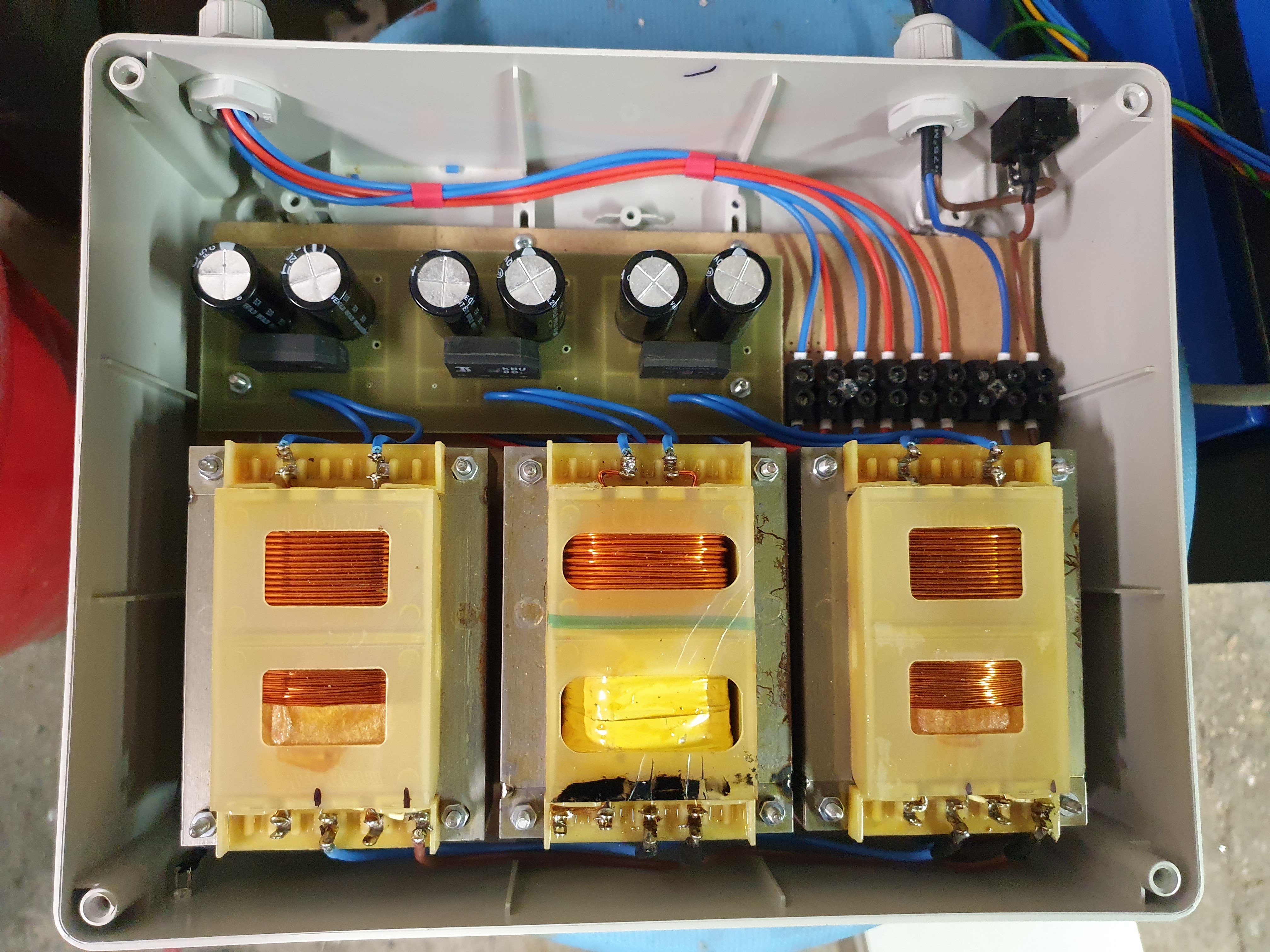

Tak jsem ofotil ridici jednotku a I teda napájecí kde jsou tedy řádně cívky také tomu odpovídá váha :-) možná zkusím dát ty jednotky dal od sebe teď jsem je měl na sobě.
Fotky dám do přílohy.

Tak k tomu máš popis tady https://archiv.hobbycnc.hu/CNC/H1/H1eng.htm
Je tam i popis nastavení budícího proudu motorů. Provozní se nastavuje těma modrýma trimrama na desce, klidový propojkama vedle nich. To by ti mohlo snížit tu teplotu motorů, ale bude to chtít poladit na konkrétní podmínky tak aby to bylo spolehlivé.

StoupaCZ píše: 11. 8. 2021, 7:13 Provozní se nastavuje těma modrýma trimrama na desce, klidový propojkama vedle nich. To by ti mohlo snížit tu teplotu motorů, ale bude to chtít poladit na konkrétní podmínky tak aby to bylo spolehlivé.
Respektive, snížení teploty při snížení proudu povede k menšímu kroutícímu momentu a k větší pravděpodobnosti, že ztratíš kroky. V rámci experimentování a hraní si klidně, ale pokud chceš více frézovat, než ladit, tak bych na to nešahal.

To bude asi můj případ. Protože to tahá klasický křížový stůl s rybynami a trapezové Šrouby tak to není tak lehký posuv i když proti těm šroubem co tam byli to zase jede lépe krom toho jsem to ještě zpřevodoval aby to bylo více na sílu. Pán to měl napřímo na úplně zahnojenych šroubech a asi mu to nezlobilo či si tedy poladil ten krouťák akorát že třeba na úkor teploty.
Nebudu to tedy řešit při frézování to pískání motorů tolik nevadí protože stejnak dělá kravál obrábění a když budu mít nějakou delší prodlevu tak tu jednotku prostě budu vypínat.

ja bych na to zas radši sáhnul , označ si polohy a skus ubrat , pokud se do motoru pere zbytečně velký proud tak silně rezonuje a můžeš ztrácet kroky mnohem dřív než když bude proud o něco nižší .

Ahoj, dnes jsem zkoušel trochu frézování jen zkušební. Jestli to zvládne alespoň pomalu udělat třeba drazku do kovu a tak.
Trochu jsem pozoroval motory jak se chovají a tak na jedné ose bych rekl že vypadávají kroky ještě zkusím to prekontrolovat hodinkami jestli jezdí na stejnou pozici opakovaně. Je to zrovna ten motor který je nejvíc horký ale ruku na něm udrzim ale proti těm dvěma je dvakrát tak horký. Také jsem někde četl že při sepnutem motoru by měl klact určitý odpor při ručním pootaceni a tento zrovna klade suverénně nejmenší ty zbývající jsou bych tak řekl nastejno.
16. 8. 2021, 7:13
wocko píše: 16. 8. 2021, 6:49 Je to zrovna ten motor který je nejvíc horký ale ruku na něm udrzim ale proti těm dvěma je dvakrát tak horký. Také jsem někde četl že při sepnutem motoru by měl klact určitý odpor při ručním pootaceni a tento zrovna klade suverénně nejmenší ty zbývající jsou bych tak řekl nastejno.
Může mít slabé (odmagnetované) magnety. Třeba ho někdo rozdělával a vyndal rotor, při tom staré motory ztrácely moment.
Možná se předchozí majitel snažil to dohnat větším proudem, a proto hřeje víc.
Jsou proudy nastavené stejně?
Nakonec můžeš snadno přehodit motory na osách X a Y a zjistit, jak se to změní. Jestli to oteplení a slabý moment jde za motorem, nebo za driverem.
