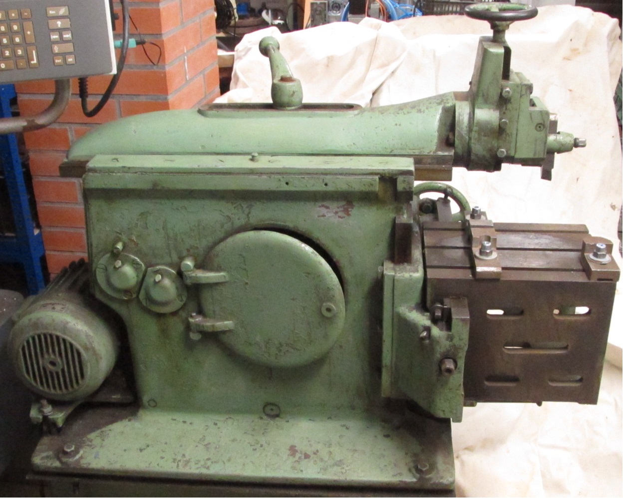

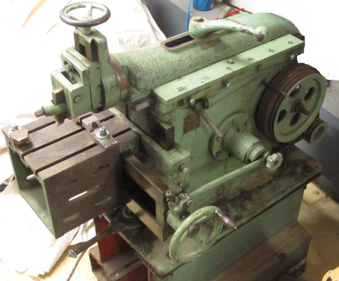

Dokázal by někdo identifikovat výrobce a typ? Typový štítek tam schází, ale podle motoru a několika nápisů (mazání, řazení rychlostí) je to asi z Německa (a bylo to z Německa i přivezené). Původní barva byla šedá, tou zelenou to jen nějakej matla zgenerálkoval. Díky.

Klopp? Dělal spoustu typů, velikostí. Klopp Schnellhobler.
QNX
Příspěvky: 3689
12. 8. 2021, 11:55
GeeSnake: Nevím. Snažil jsem se to hledat podle fotek, prošel jsem jich stovky, ale podobnou jsem nenašel.
