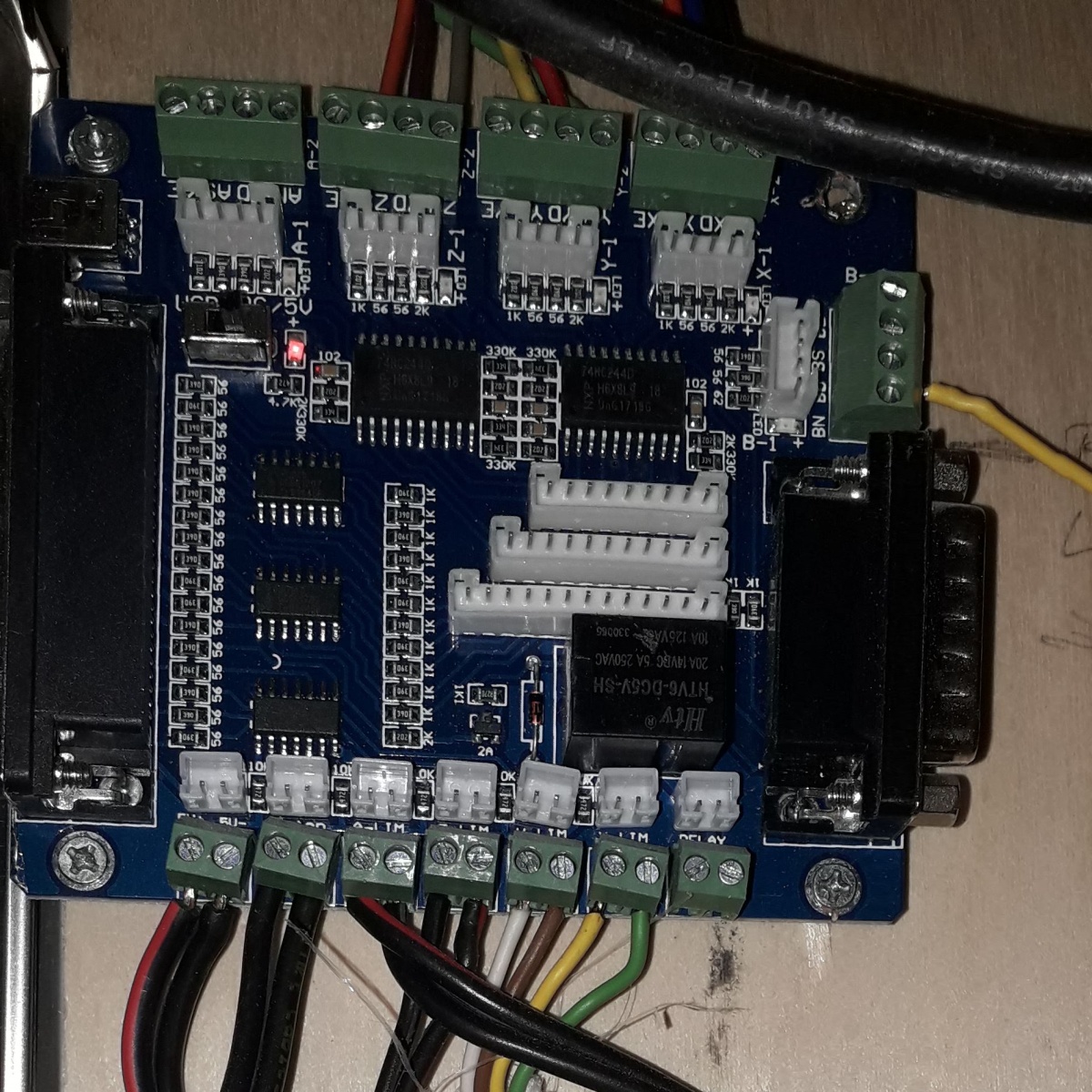

Koncáky X a Y (začátek a konec) mám na jedné větvi a stejně nemám žádný volný kontakt a ještě stále vypínám laser mechanicky vytažením napájení když chci frézovat, protože M3, M4 mě posílá signál do laseru. Vřeteno není zatím ovládáno programově. Zatím ručně na měniči.
Nemám v programu rozlišeno zda frezuju nebo laseruju.

Neukrad ti někdo nějaké ty vstupní nebo výstupní piny? ;-)
Pro malý strojek to pěkně vychází na jednom LPT.
Vstupů je 5 - takže ideálně 3x koncáky, sonda, TotalStop.
Výstupů je 12, takže i kdyby se na každou osu použilo samostatné Enable (což je úplně k ničemu a je to blbost), tak to pořád vyjde i s ovládáním vřetene a laseru zvlášť.

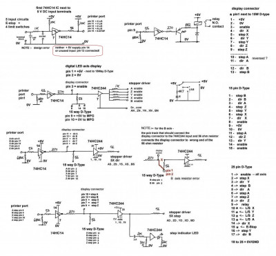

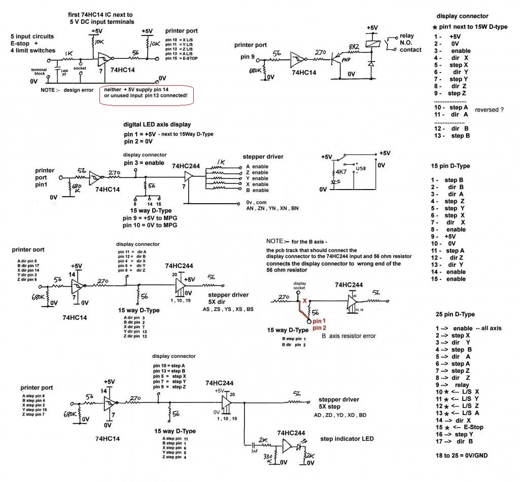

Chucky77> ta modra cinska deska cos vyfotil je problemova, obsahuje chyby v navrhu.
Minimalne jedno z tech 74HC14 schmitt hradel nema pripojene napajeni a pak se objevuji ruzne chyby se vstupy. Mne fungovala na jednom stroji asi 5 let bez problemu a z niceho nic prestal fungovat bud Xlim nebo Ylim vstup. Vse ostatni fungovalo dal. Myslel jsem, ze odeslo to spodni hradlo, ktere je obsluhuje. Tak jsem ho odpajel a nahodou objevil ze pin14 neni pripojeny na napajeni (+5VDC). Prislusna cesta nikam nevedla, koncila na spodni strane nepripojena. A myslim ze jeste byla nejak pofiderne pospojovana zem. Fakt, ze to mohlo fungovat i bez patricneho napajeni a navic tak dlouho je napul zazrak. Myslim ze dalsi dve hradla byla uz pripojena. Ale byt tebou, tak to zkontroluju jestli tu desku chces jeste nekde pouzivat.
Dodatecne jsem zkusil googlit a nasel jsem, ze nejsem sam, kdo na tuhle chybu navrhu prisel viz obr.

To relé je fakt zapojené tak blbě?
Opravdu podařená deska. Blbě navržená, bez galvanického oddělení vstupů...
Dawe
Příspěvky: 3118
17. 8. 2021, 7:34
Mex> myslis tu flyback diodu zapojenou pres tranzistor jako byva zenerka u H-bridge, namisto klasicky pres samotnou civku? :D To je uz jen tresnicka na dortu, ta deska je fakt spatna cela...
Naposledy upravil(a) Dawe dne 17. 8. 2021, 7:49, celkem upraveno 1 x.
17. 8. 2021, 7:49
Dawe píše: 17. 8. 2021, 7:34 Mex> myslis tu flyback diodu zapojenou pres tranzistor jako byva u H-bridge, namisto pres civku samotnou?
Jojo.

Chlapi vy mě děsíte!!! Rok a půl to funguje. Asi bych to neměl šťourat podle pravidla "funguje TO" tak se do toho nes..
Ale už jsem se posunul. Funguje to. Plocha přefrézovaná a teď bych byl rád abych mohl jet vždy na "stejnou" nulu abych to neměl rozfrézovaný jako blb.
Nutně potřebuju dojet pár věcí pro děti na různé dětské akce na konec prázdnin. A pak můžeme šťourat :D
Co se týká zapojení tak dole je:
napájení
estop
xlimit
ylimit
probe
limit overide
relé - nepoužito (myslím, že neumí PWM) takže na vřeteno ani laser nelze asi použít
Šel by asi zrušit ten limit overide. Ten mám zapojený od MACHU ale LinuxCNC s tím pracuje nějak jinak.
S pájkou se do toho šťourat nebudu. Na to nemám.
