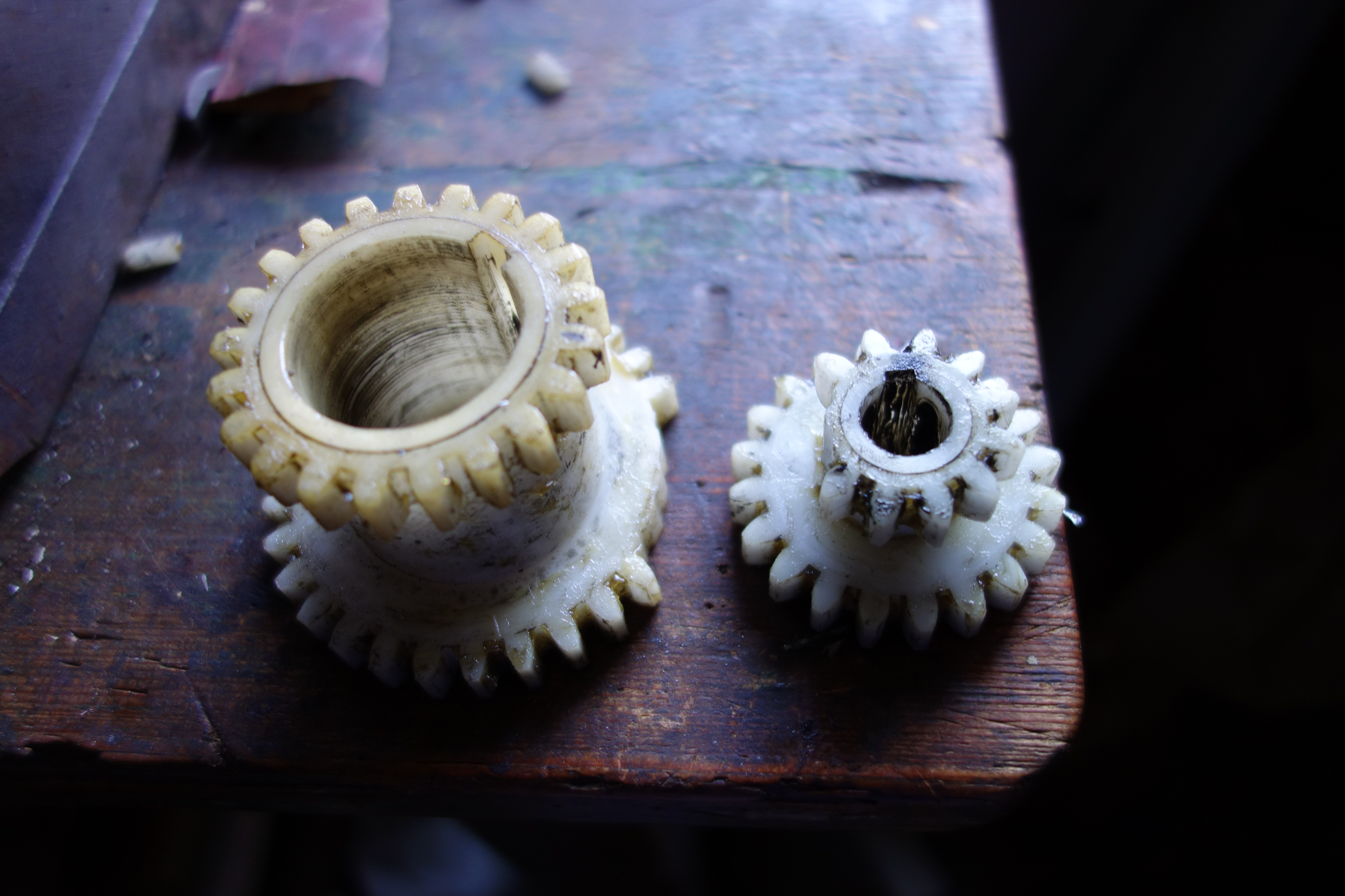

dick12v píše: 2. 8. 2021, 12:27 Očesal jsem plastové zuby na vřeteníku, budu vděčný za tip na nějakou náhradu, zatím jsem nic nenašel.

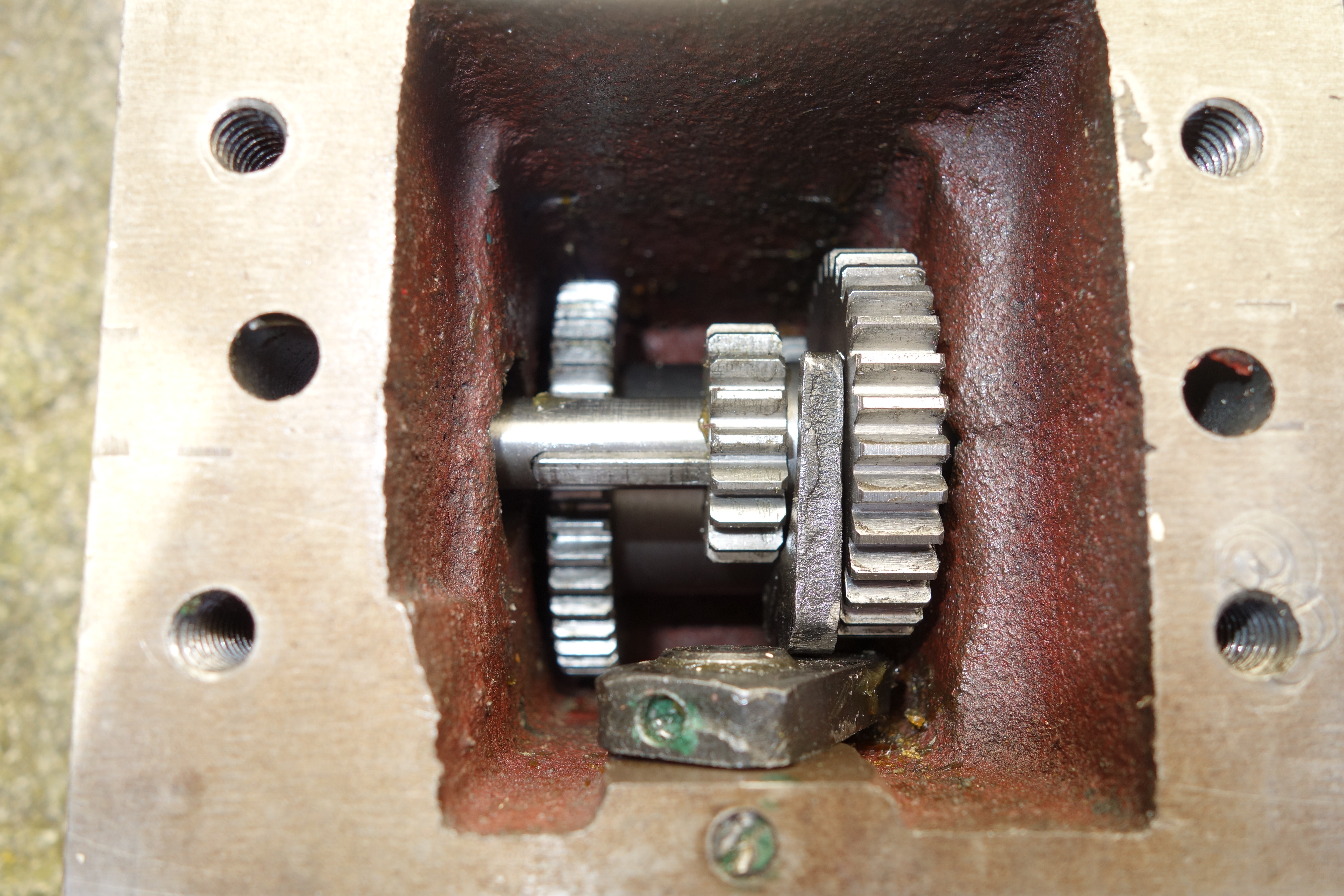

Tumlík je profík a opravdu machr. Kola přišla bleskurychle, vše perfektně sedělo. Jenom přesuvníkové kolo se posouvalo po hřídeli ztuha, ale přeleštil jsem na soustruhu hřídel a OK. Myslím, že Číňani si s tolerancemi moc hlavu nelámou. Jenom mně při menší rychlosti někdy vyskakoval převod ze záběru. Tumlík mně poradil, dotáhl jsem šroubek na páce, co zajišťuje aretaci. Jenom jsem musel zase celou frézku rozhodit, ale už dobrý. Vše jsem pořádně promazal lithiovou vazelínou, na fotce jsou kola před namazáním.
