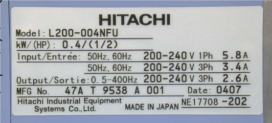

OompaLoompa píše: 15. 8. 2021, 7:18 A nebude problém náhodou v tom, že si zavesil 1-fázový motor na 3-fázový menič? :mrgreen:
Hele to asi problém nebude, motor i měnič jsou jednofázové. Ale problém bude v tom zapojení cívek motoru na měnič. Pokusím se najít zapojení na ty dvě, alespoň aby se to rozjelo. Pak už se dá laborovat a najít nastavení pro reverz. Logiku dává to, co zde také někdo psal, že teď do toho peru proud do jedné cívky proti sobě... asi.
Proto to možná také vyhazuje chybu velkého proudu. Úplně zkrat to není, jen tam teče hodně. Asi chudák motůrek :) Naštěstí to ten frekvenčák asi zjistí hned, než tam něco pustí.

Wurm7 píše: 18. 8. 2021, 7:26 Hele to asi problém nebude, motor i měnič jsou jednofázové.
No a to je právě to, co není pravda.
Měnič má sice 1-fázový vstup, ale 3-fázový výstup.
EDIT: A ještě dodatečně poznámka. Jen s měničem a tímto motorem reverzaci otáček neuděláš.

Mexi nemá, podle manualu muze mit oboje jednofazove, podle modelu a ten ma jednofazovy vystup

Charon píše: 18. 8. 2021, 8:49
Mex píše: 18. 8. 2021, 8:15
No - jak myslíš.
Já v řade L200 teda nevidím žádný model s 1f výstupem.
Ale třeba se pletu.

19. 8. 2021, 4:33
síce verzia pre US trh, a bez filtru, ale inak 1:1 identické s NFEF
a priamo z manuálu pre L200-004NFEF :
No evidentne v tom máte jasno, tak se "nenechte rušit" :mrgreen:

OompaLoompa píše: 19. 8. 2021, 4:33 HITACHI_L200.png
Máš pravdu, mea culpa
Nevím proč jsem si myslel že levé svorky měniče s klemou je vývod k motoru :( asi protože na posledním co jsem zapojoval to tak bylo
