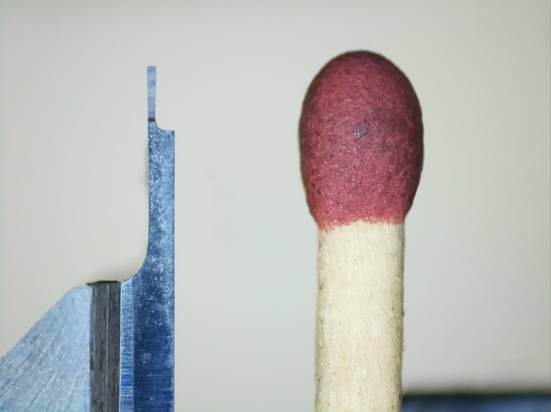

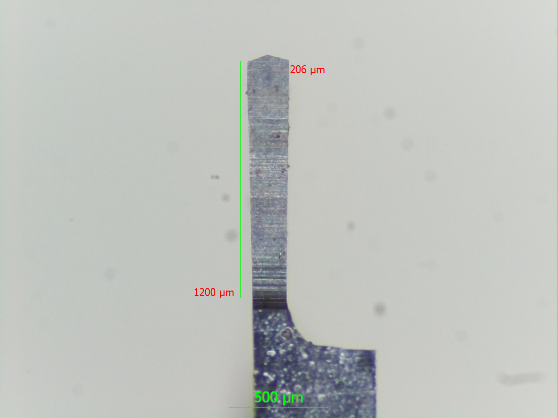

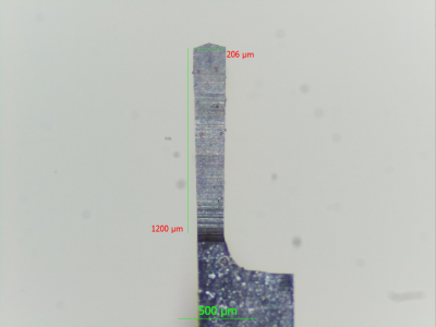

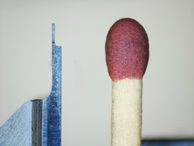

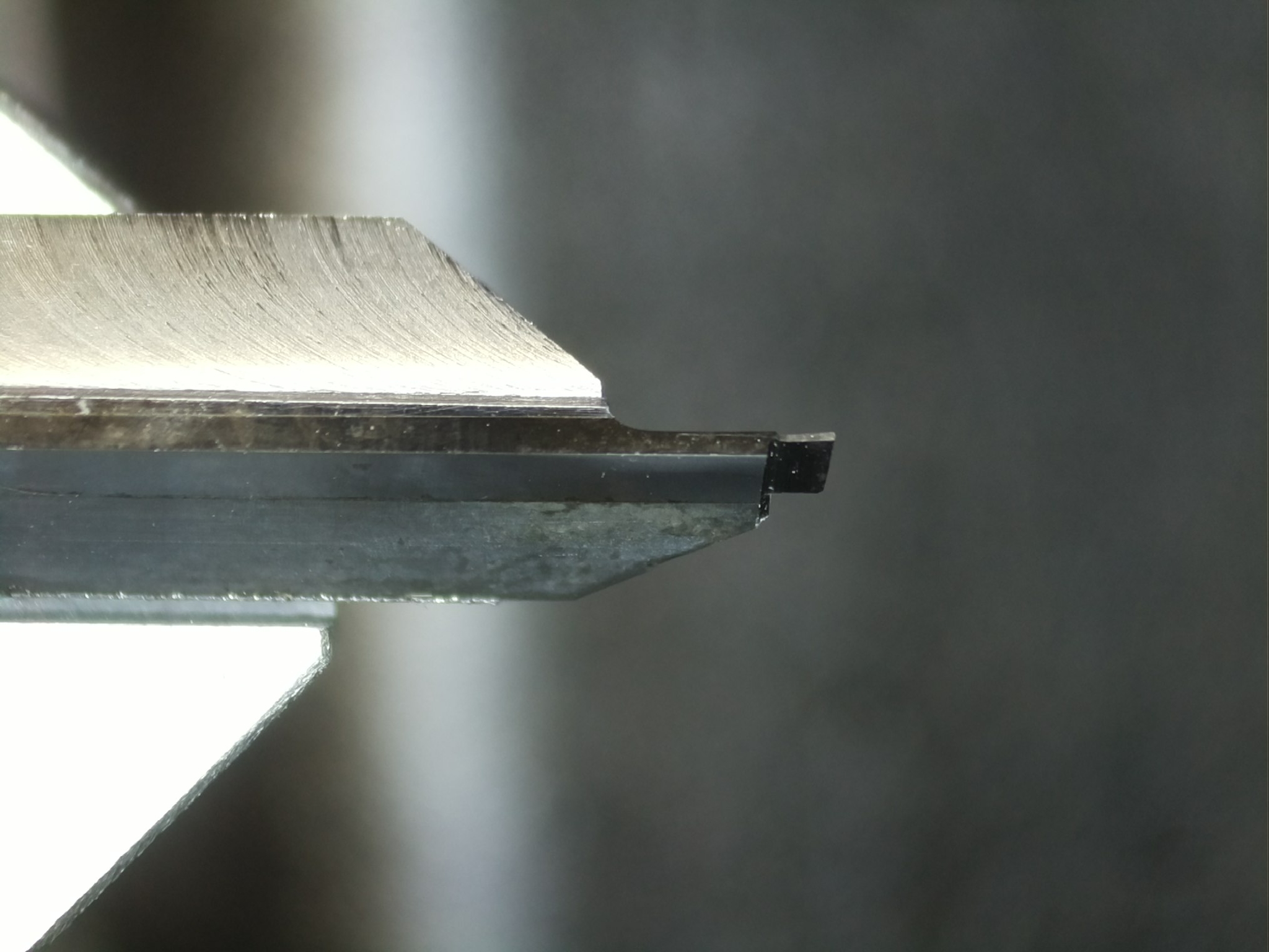

hm, tak když teda ten jerguš je moc profesyjonální a testone zase moc vostrej (pravda nejvíc ....), tak sem teda taky nějaký ten ryzí bastlík dám.
Pájený SK nůž na tvarové zápichy - kotovaná šířka zápichu 0.200+0.008, na dně 2x15° +1° "střecha". Polotovar je Widia 7402, levý (protože to je na levotočivou mašinu - to jsou ty co neexistují
) rozměr 7x7x140
kudla je broušená na nějakých 0.205 - 0.206 (2/3 z tolerance - aby tam bylo něco na opotřebení) a obligátní s sirkou

no tvl. Jeste ze jsem sedel. Neskutecna prace. Na cem se to brousilo?

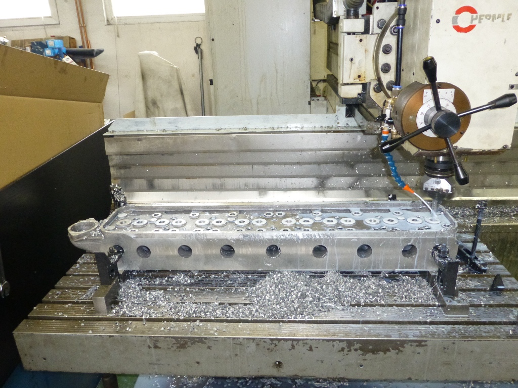

no tak já taky
práce posledního cca 1 roku s přestávkami, čistého času asi 2 měsíce
nová hlava válců na motor Nash Straight Eight z r. cca 1925, řadový osmiválec asi 6 l objem
forma + jádra vytištěny z písku podle mého návrhu, odlito z AlSi9Mg, rozměry cca 1000x200x100 mm
je to kopie původní litinové hlavy roztrhané mrazem a po několika předchozích nepovedených opravách
oproti původní litině jsem to nechal odlít z Al, protože - cituji jednu z oslovených sléváren - "je to příliš velké riziko příliš drahého zmetku"
na Al odlitku lze snadno ledacos opravit, taky to bylo potřeba, byly tam 2 drobný nezaběhnutý místa na povrchu
uvnitř to snad bude bobrý, ještě jsme to nenatlakovali tohle Hermle jsem koupil za 140000,- Czk nefunkční s TNC415, opravili jsme ji a přestavěli na TNC426
je to první práce na ní u nás

Jak dopadlo tepelný zpracování ?
dobře
má to 100HB, surový odlitek měl asi polovic
obrábí se to dobře
struktura na lomu viz diskuse v HB prý není tak strašná

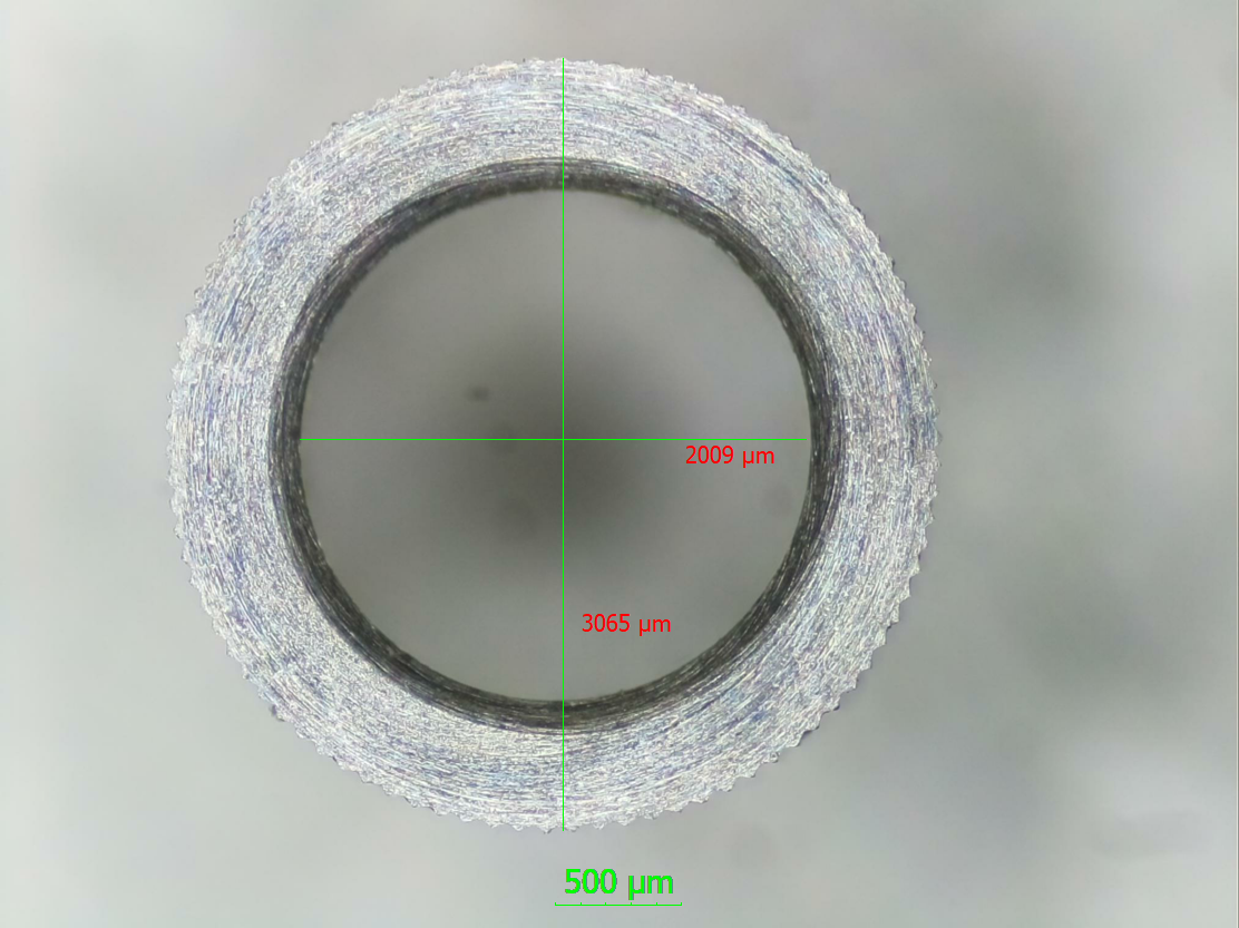

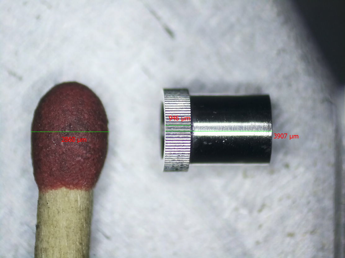

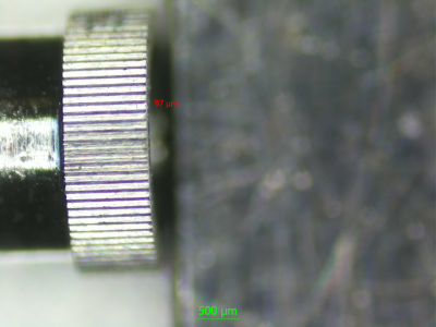

a aby řeč zbytečně nestála, tak dám ještě jeden bastl
rádlovací kolečko pro přímé rádlování do díry průměr 4,8
šířka rádlování 1mm
rozteč 0.1 úhel 110°
délka přes čela 4 -0.1mm, díra (lapovaná) 2.010 (aby byla cca 0.015 vůle) vnější průměr 3.05 (aby vyšla rozumně ta rozteč)
Mat. 2002, kalená a pop., tvrdost kontrolovaná Vickersem
šířka rádlování 1mm

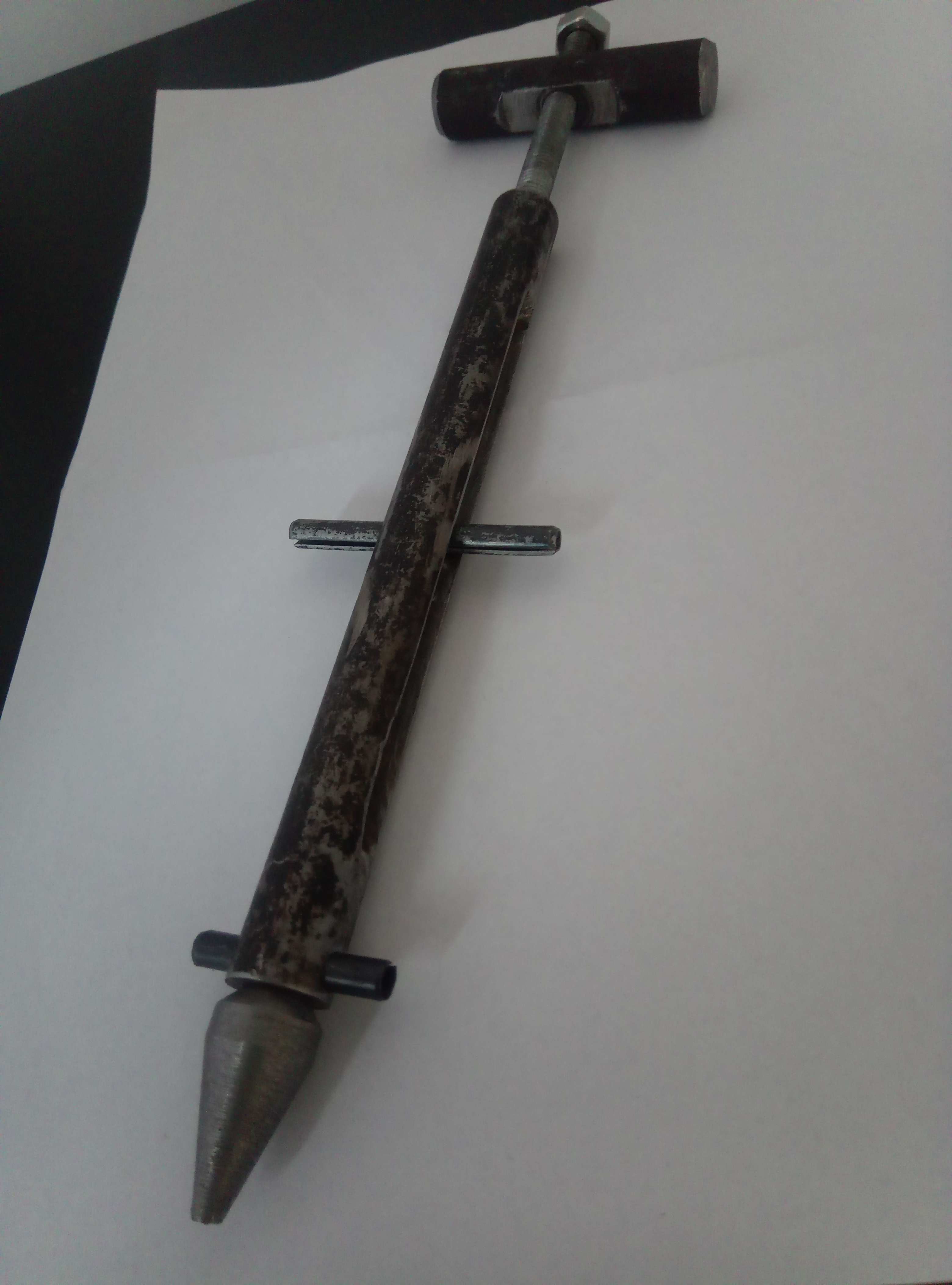

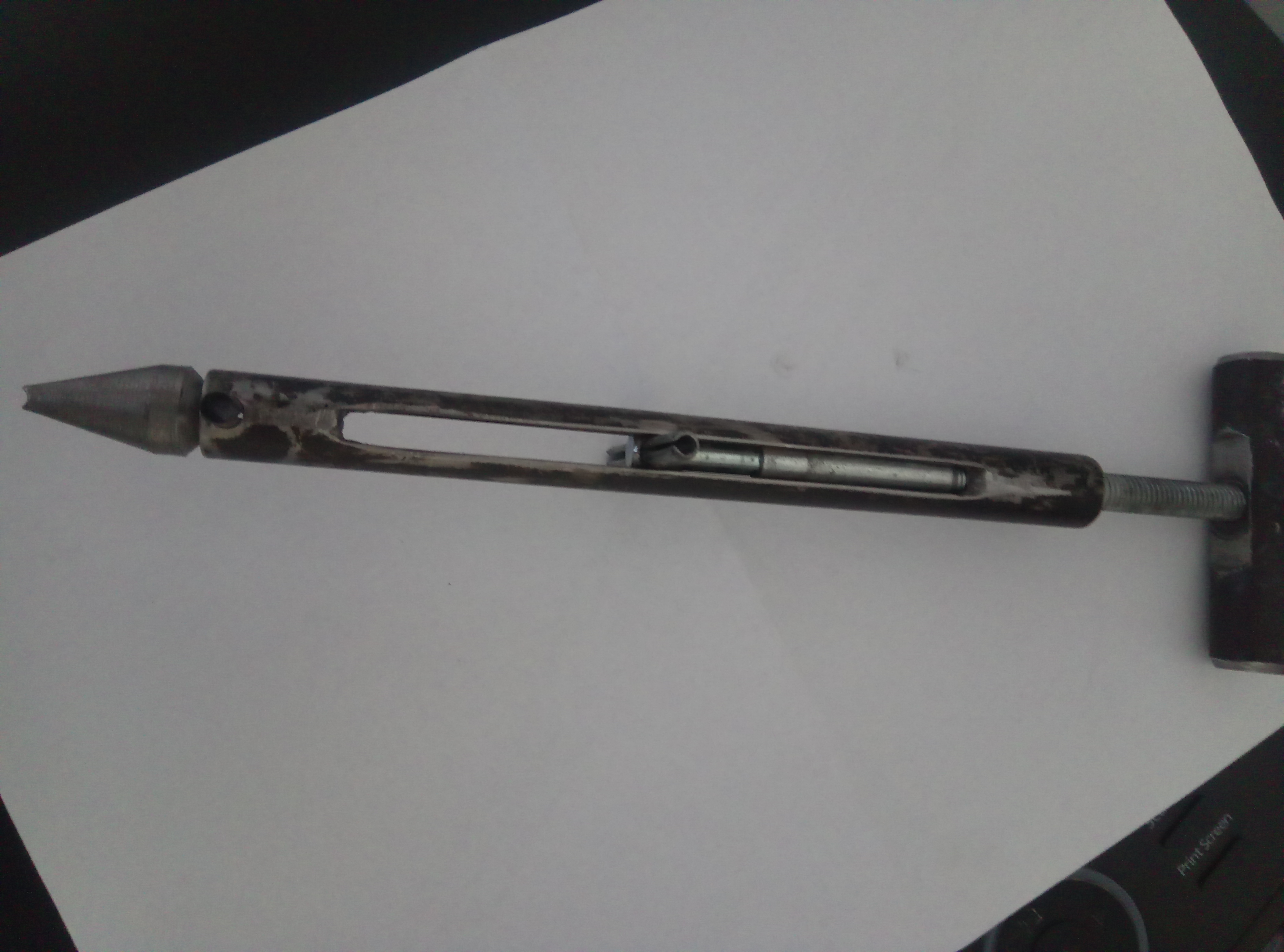

prelomím lad ideme nato:
môj výrobok:
materiál : trubka 1/2 - nájdená za kontajnerom
plné želelo : asi 10xxx - asi / našiel som v šroťe
kotva do betónu - závitová časť
tvrdosť : skúškou funkčnosti to prešlo to prešlo - nerez drát 1 mm
trieda presnosti : bez komentára
funkčnosť : 100 percent
môj výrobok:
