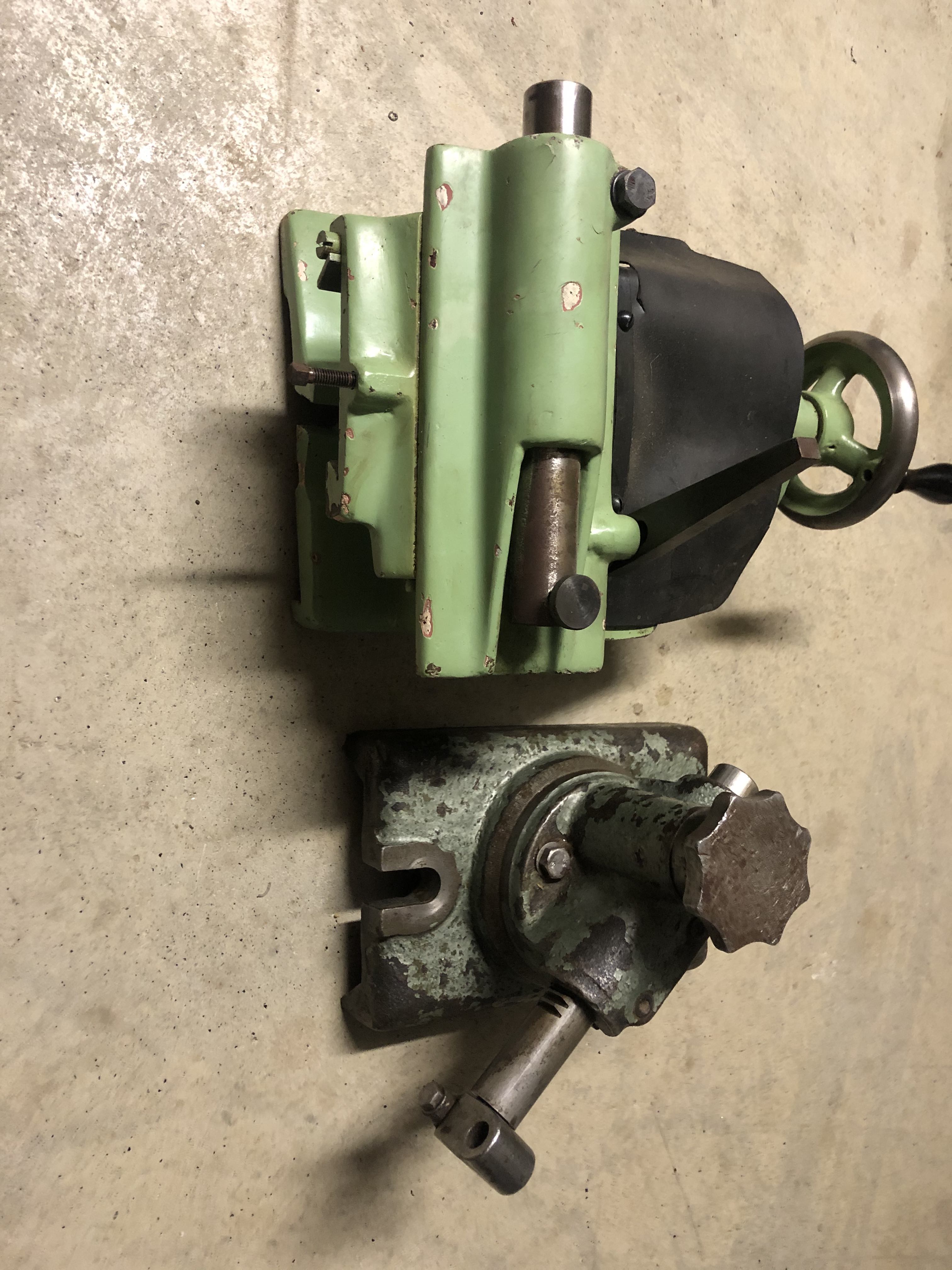

Ahoj Jerguš.
Nie je to ani jeden z nich?
jergus.balaz
Příspěvky: 1761
19. 8. 2021, 8:09

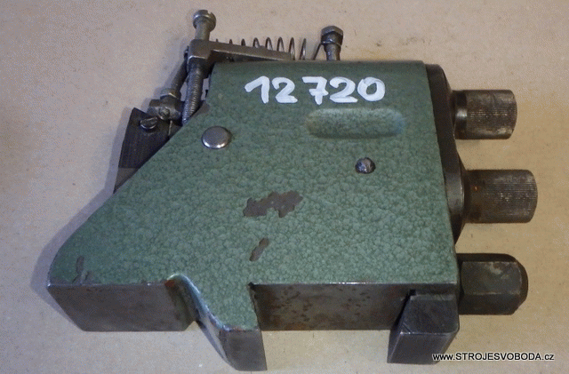

Ahoj, ten vrchný zachovalejší je ručný šablonový orovnávač k 2UD. Ten spodný viac používaný nepoznám, ale na 95% nie je z BUA16.
BUA16 má stôl s rybinami a príslušenstvo má zo spodnej strany "výstupok". Pripájam jednu fotku z netu, kde to je vidno.

jergus.balaz píše: 19. 8. 2021, 8:09 Ahoj, ten vrchný zachovalejší je ručný šablonový orovnávač k 2UD. Ten spodný viac používaný nepoznám, ale na 95% nie je z BUA16.
to na té fotce není boční orovnávač pro BUA16, ale otevřená "kývací" "klínová" opěrka (luneta) a je nějaká dobastlená.

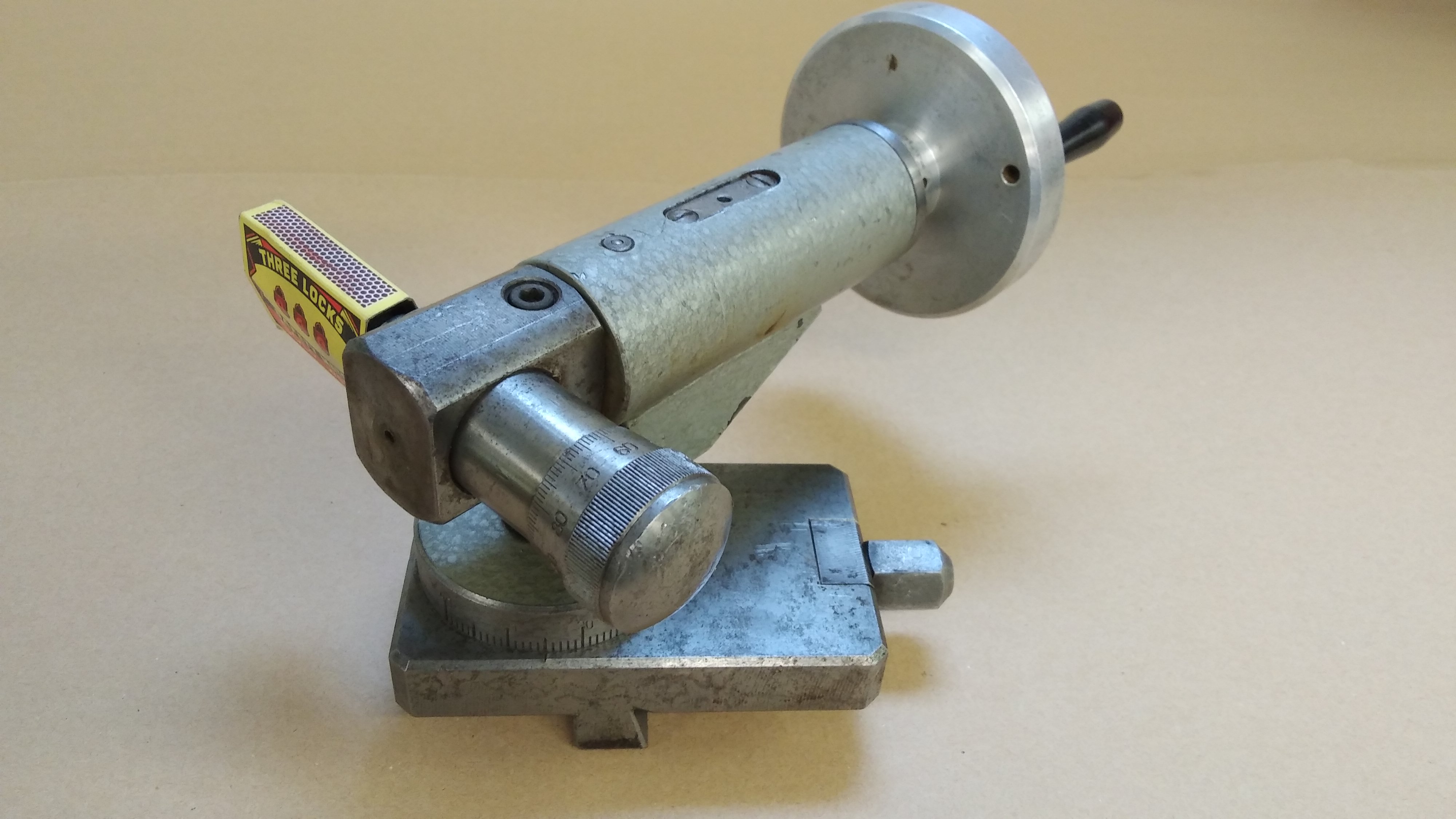

Boční orovnávač vypadá takto
a je to takový píp - protože to obvykle má ta špindle na tom peru v tělese vůli, takže se to vždy musí tak nějak vymezit rukou - skutečně přesná práce ani náhodou.
Ale na podpíchnutí boku kotouče, když potřebuješ vzít hranou čelo, nebo přímkové orovnávání pod úhlem tak nějak použitelné.
Ps - na diamant jsem dal krabičku od sirek - aby ta informace co tam je, zbytečně místní puristy nedráždila.
Jo a kus navíc nemám - mám jenom ten jeden, co je na fotce.

Sancho Panza píše: 20. 8. 2021, 5:58to na té fotce není boční orovnávač pro BUA16, ale otevřená "kývací" "klínová" opěrka (luneta) a je nějaká dobastlená
Ďakujem za foto. Fotku som dal len ako názornú ukážku ako vyzerá spodná dosadacia časť. Pôvodne to bola otvorená opierka na ktorej prebehla ľudová tvorivosť s diamantom.
