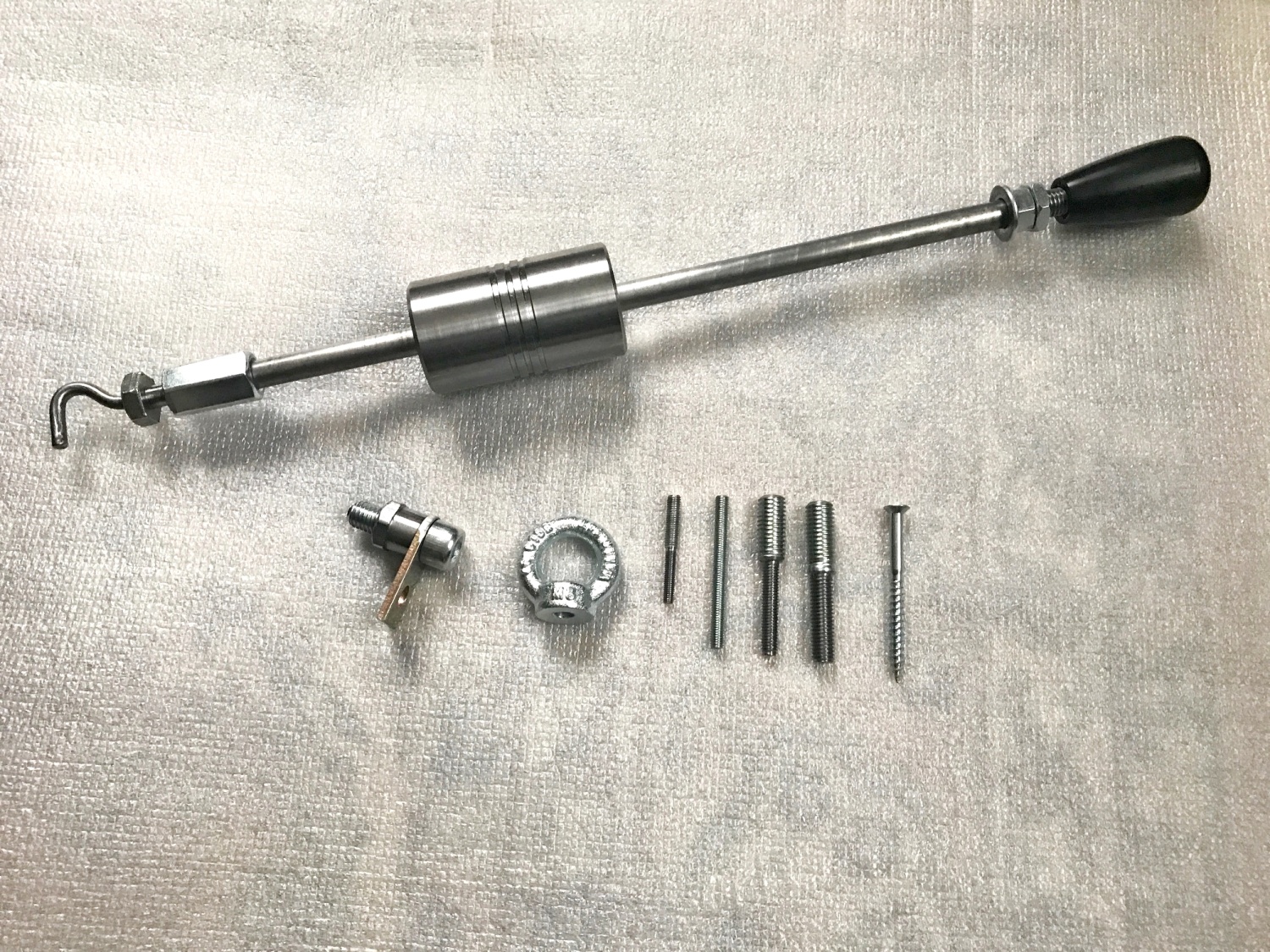

Konečně jsem si udělal reverzní kladivo...
bobik
Příspěvky: 4556
Bydliště: Okres Klatovy
20. 8. 2021, 12:59
Jsme tomu řikali trháček.

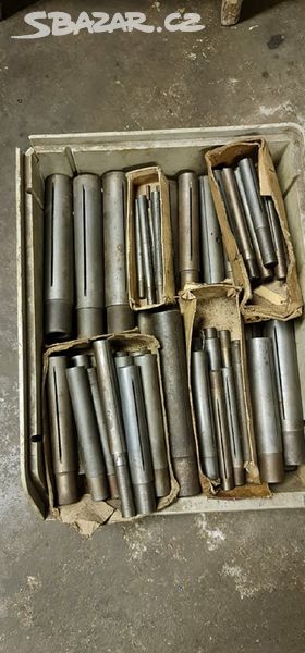

Sancho Panza píše: 20. 8. 2021, 5:05
stanik84 píše: 19. 8. 2021, 4:40 Sancho: pěkná nástrojařina Trny na lapování kupuješ/staré zásoby/, popř. z jaké litiny vyrábíš?
Trny děláme sami, dělat malé trny z litiny, nemá sebemenší smysl.
Lapujem pouze pokud jto nejde vyhonovat nebo obrousit.
Tohle se lapovalo protože po brusce by byl příliš špatný povrch, pro honování to byla příliš malá serie (ekonomika by byla mizerná, kvuli ceně hlavy a pravítek).
Kdyby toho byly desítky nebo stovky kusů, tak by se to normálně vyhonovalo.
Já sehnal origo od mysím 5 mm do 40 mm . Pak pár do asi 70mm - vše litina. Jsou po 25 setinách. Uvnitř kužel, podél několikrát rozříznuté (rozpínací). Trny bych na ně koupil, kdyby někdo měl.Je mi jasné, že ty malé budou bronz nebo měkká ocel (k tomu se přikláním víc). Tak malého jako ty nic nedělám - ani na to nemám vybavení. Nevíš, z jaké litiny se dělají lapovací stoly? Teď jsem jeden sehnal na lapování hydraulických součástek (repase čerpadel, orbitrolů a podobných ptákovin).
Nevíš, kde se o lapování dozvědět víc? Tady o tom je jen pár slov. Ve strojírenské technologii 3 - v dokončovacích operacích obrábění jsou tak max. řezné podmínky. O materiálech apod. totálně nula. Na netu všobecně nic. Klidně něco v Aj.

Příspěvky: 3686
20. 8. 2021, 6:11
stanik84 píše: 20. 8. 2021, 3:58 Jj, četl jsem tu někde Tvůj příspěvek. Ale moc dostupné to asi nebude. :-) . Ale dík na nasměrování.
Edit: asi to bude tohle : https://www.antikvariat-bohumin.cz/cz/k ... ovani.html
Podívám se ti v knihovně. Stejně to ti idioti chtějí zlikvidovat.
Jinak tady pár info je :
https://core.ac.uk/download/pdf/84390677.pdf
Příspěvky: 2775
20. 8. 2021, 6:21
Super, děkuji. Už to pročítám.

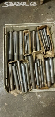

Jsou to tyhle - má je nějaký pán z Vodňan na sbazaru.
