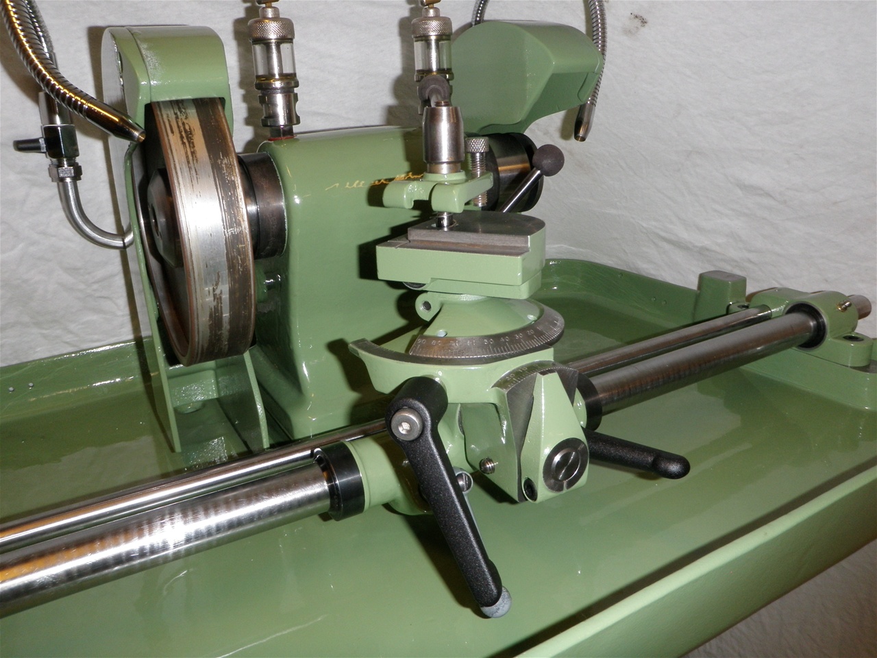

Zdravím pánové, chtěl bych se zeptat na vhodný kotouč na hrubování HSS, chci si vybrousit nějaké tvarové nože s polotovaru Radeco, teprve začínám, takže první pokusy na nástrojové brusce se mi moc nedaří, kotouč se mi zalepuje materiál se pálí
používám hrncový kotouč 80x40x20mm 98A 60 K 9V , TYROLIT, zkoušel jsem 3700/5600ot, ubírat se snažím 1-2setiny, vysledek stálé mizerný, tedy na přelíznutí ostři by to asi bylo dobré ale na vyboušení tvaru bych na tom strávil mládí.
Zřejmě potřebují hrubší a měkčí kotouč s otevřenou struktůrou, i když ten co mám má otevřenou struktůru, dále mi není jasné jaký je praktický rozdíl mezi druhy korundu 98A, 98RA, 99A, 99BA
Můžete mi poradit ideální kotouč na hrubování, nebo jestli něco nedělám špatně

WEILER LZ280, FNA22

Hrubuju na něm ale ve stolní dvoukotoučovce a pouze dokončení dělám v nástrojovce už bílým hrnečkem K25 nebo elborákem. Většinou nože na trapéz závity z radeca a vrtáky. Ta šedesátka je na to co po ní chceš dost jemná. Taky dobré orovnání je základ.
Díky za radu, ty kotouče NORTON jsou zajímavé rozhodně je vyzkouším, už jsem o nich uvažoval dříve, až budu sprovoznovat broušení na kulato určitě si nějaký pořídím, máš nějakého favorita pro takové to univerzální použití v dílně, brousí to všechno celkem slušně

podľa mňa to s tým hrncom nepôjde dobre, v popise je
"Použití: ocel tř. 11 (ocel do 55HRC, ocelolitina)"
Radeco bude mať 63-65 HRC. Mne doporučili kamaráti brusiči na takýto účel Norton, ten je do 67 HRC.
(tohoto typu - https://www.prodejbrusiva.cz/kotouc-t1- ... 100-norton)
Alebo CBN.

Tady přímo tenhle používám
https://www.hoffmann-group.com/AT/de/ho ... /p/344195-
Nejpodobnější v Čechách jsem našel tenhle
https://www.prodejbrusiva.cz/kotouc-t1- ... =89a46i7av
Liší se jenom posledním číslem a to bohužel nemám teďka čas hledat co znamená.
V těch hrnečkách asi nic moc příznivějšího než sis našel nebude.
Každopádně já bych to v nástrojovce nehruboval, jak jsem psal. Na stolní brusce hrubovat (jde to při tom chladit) a finiš v nástrojovce.

Norton má s mikrokryštalickým korundom aj hrnce. Cena je vyššia, ale je to špeciál na kalené ocele. Na druhej strane, ten kotúč pri garážovom využití dačo vydrží.
https://www.prodejbrusiva.cz/kotouce-hrncovite[103]
Niekde tu na fóre ešte bola zmienka o zjemnení výbrusu HSS upnutého pri brúsení v zveráku tým, že sa čeľuste podložia mäkkým materiálom, trebárs gumou alebo korkom.
