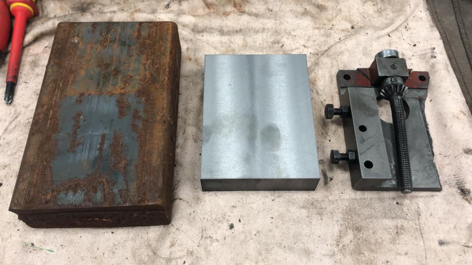

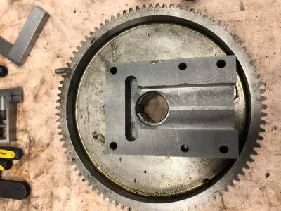

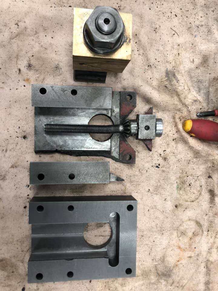

Ahoj chlapi. Chtěl bych poprosit o radu na vhodný typ frézy na rybinovou drážku.
Výška drážky je 17mm
Šířka je 9mm
Úhel je 60°
Na netu se mi nedaří najít vhodnou frézu.
A také prosím o radu jak to správně frézovat.
Obrábím vůbec poprvé v životě a ještě k tomu litinu a jsem elektrikář 8)
PS: ten vykousnutý zoubek na obrobku, to mi ujela ruka na kolečku :D :wink:

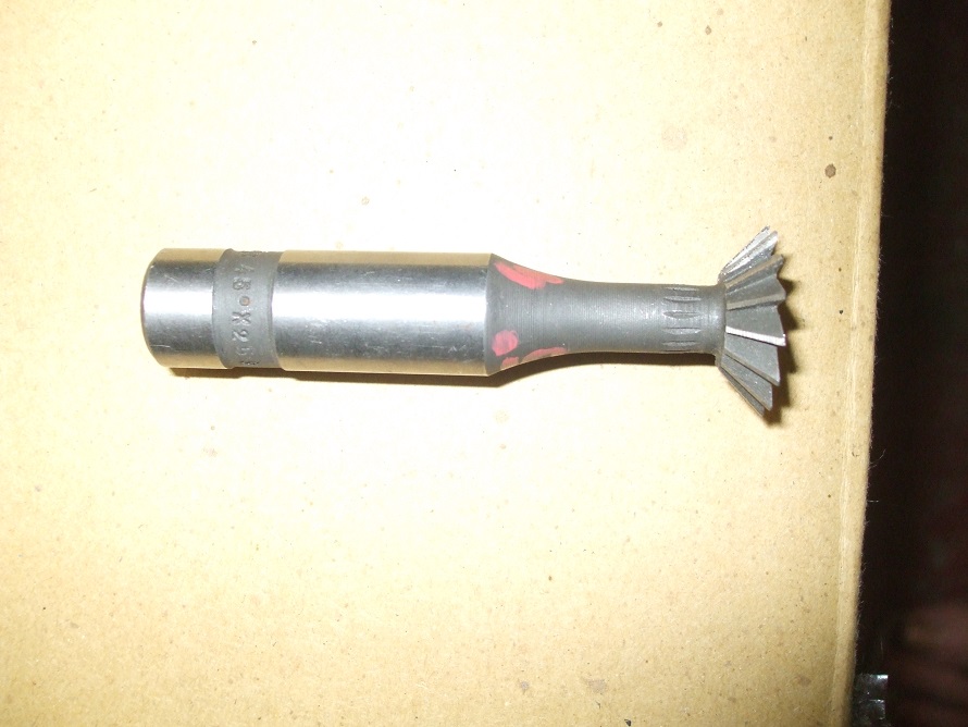

Potrebuješ takýto typ frézky, no jej polomer na spodu by mal byť rovnaký, alebo menší ako je tá drážka na výbeh, a či takú zoženieš, a zároveň mala výšku min 17 je otázne. Dalo by sa to spraviť aj na šepingu, alebo upraviť iný typ frézky, no na to asi nemáš možnosti. Takú ako na fote, len menšiu asi mám, no priemer cca 40 asi ťažko. No pozriem ak by náhodou.

frézy viz obr od gwera jsou, ČSN 222260, pr.32 má výšku 12,5 pr.40 má výšku 16,
horší je pro kutila cena 1600 příp. 2900. Výběh se dá vyřešit tak, že zapíchneš do materiálu za odlehčením, na funkci to vliv mít nebude a zachová se větší tuhost oproti původnímu řešení.
Pro tuto součást by nevadilo ani použití frézy s menším průměrem a plochu vedení napojit a jet ji nadvakrát (s trochou měření a počítání). Vždyť jde jenom o nastavování kliky pro změnu zdvihu smykadla. Ještě pozor na úhel vedení, hojně se používá úhel 55°.
