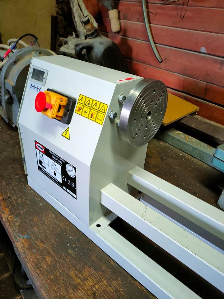

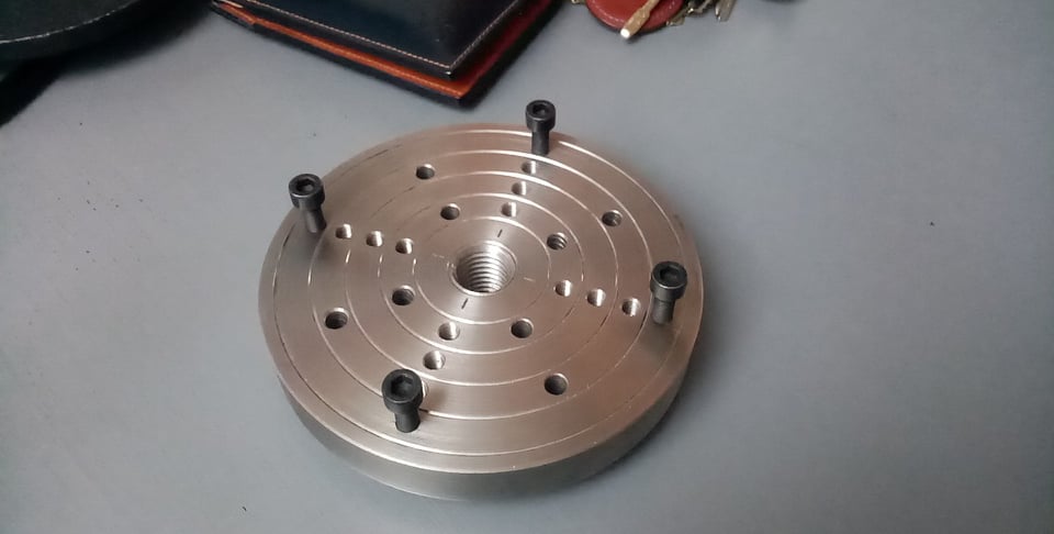

Kutil jsem kutil... A vyšla z toho nová příruba na dřevo soustruh. Kamarád potřeboval novou a lepší přírubu na malý čínský soustruh na dřevo. Původní byla svařovaná, tenká a měla málo upínacích otvorů. Ta nová je z litiny, která mi zbyla, když jsem dělal příruby na univerzálky. Udělal jsem jí těžší, takže funguje jako setrvačník a když se obrábí třeba hranol, tak stroj tolik nevibruje při přerušovaném řezu. Na čele jsou středící drážky, usnadňující vystředění špalku. Jsou odstupňované po 20 mm. Přidal jsem více upínacích otvorů, jedny jsou se závitem M6, druhé bez. A jako bonus hází méně, než ta původní.

Pěkný, moc pěkný :D

Pekná príruba, zdvojnásobil si mu hodnotu sústruhu :lol:

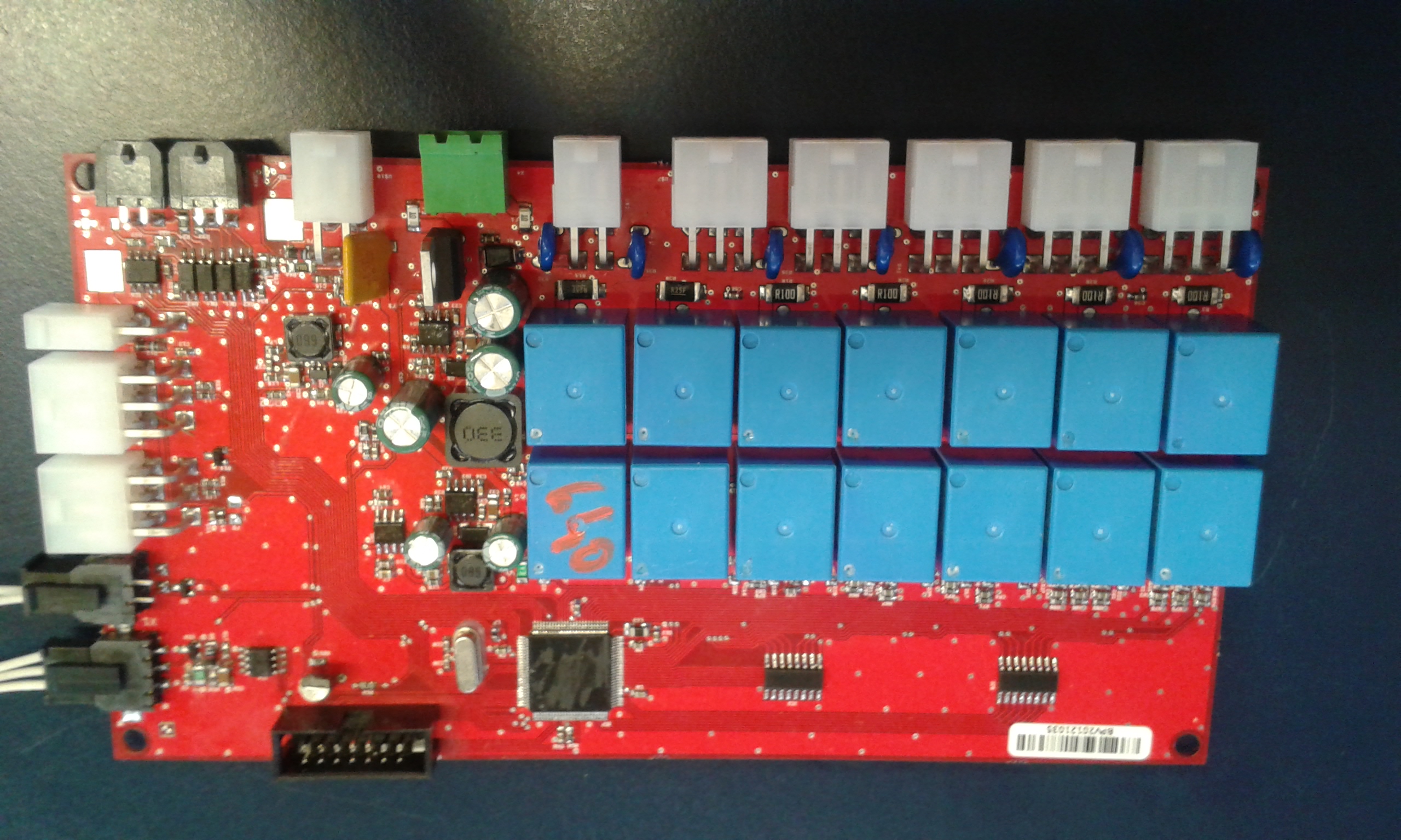

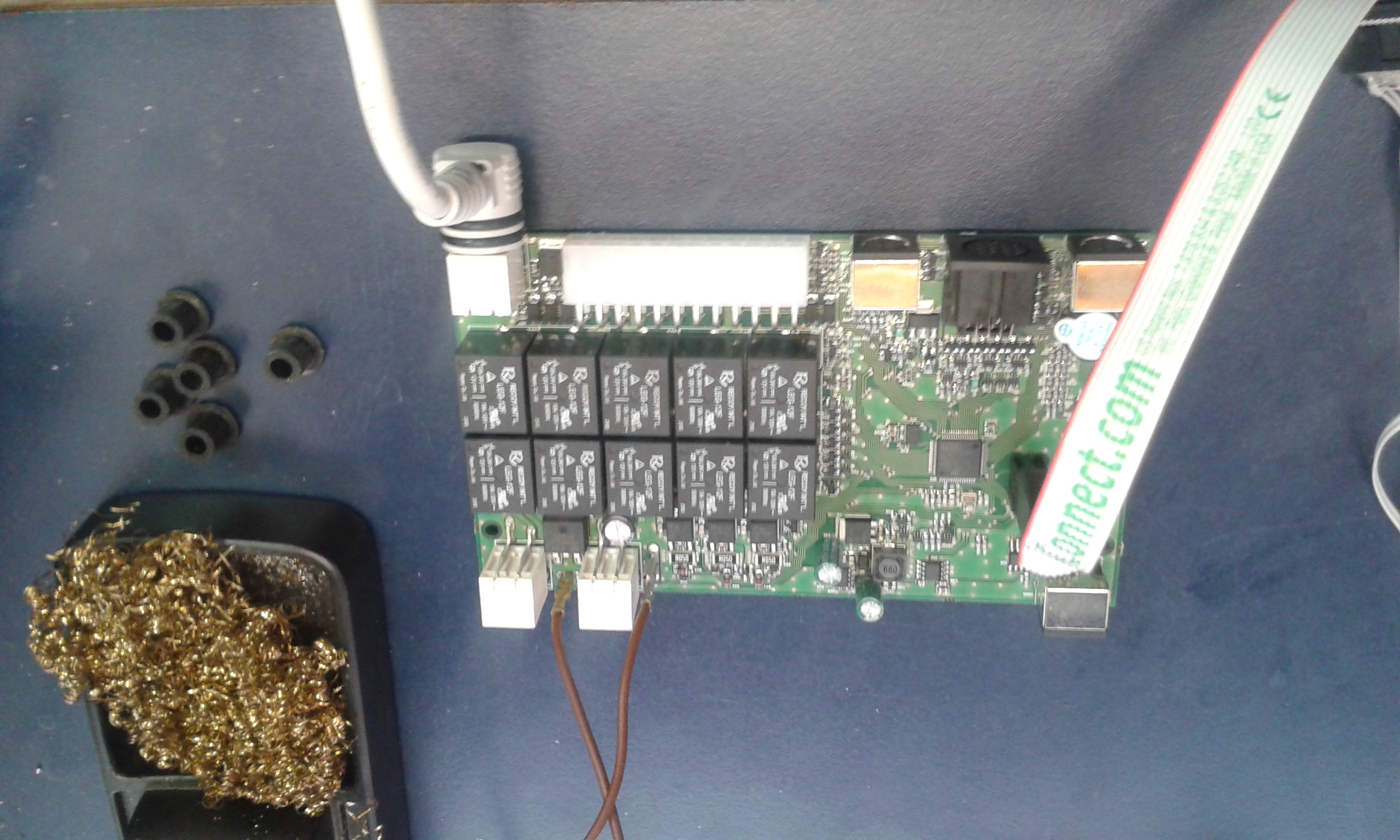

Dorazily mi další desky, není to sice železo ale co.
Vznikla mi zajímavá barevná variace :lol: na druhé desce

Co to bude? (svet je maly)

Před časem jsem sem dával první část :)
viewtopic.php?p=418723#p418723
Koukám že jsi nejspíše vyráběl ten plošnak?

Jen konzultacne a obj. dps. Osazovacka je sikovna, diky bohu... :)

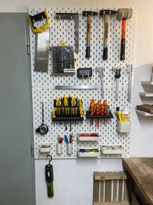

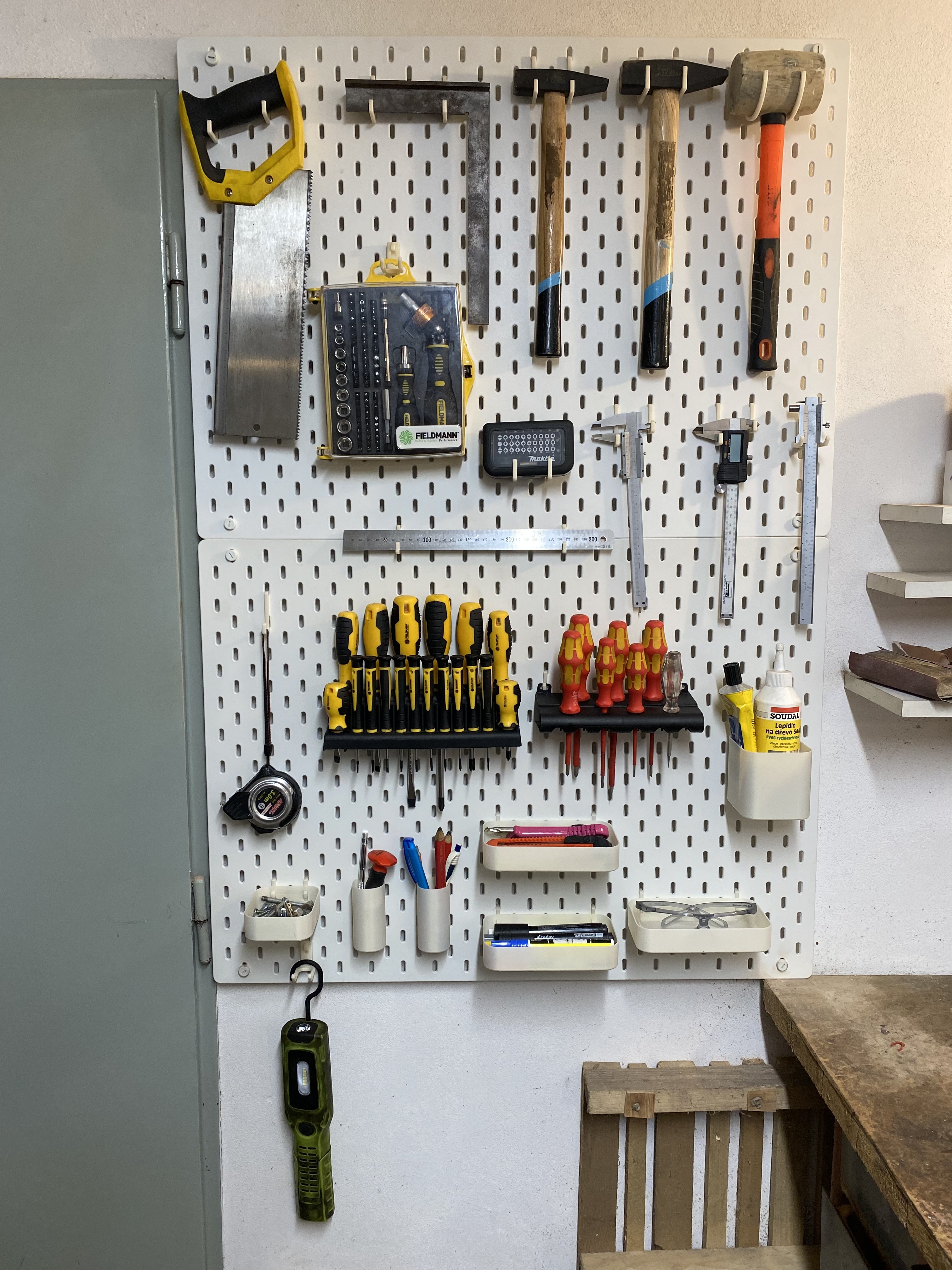

Už mě štvalo, jak se běžně používaný nářadí povaluje všude po ponku. Při nákupu v Ikei jsem proto vzal dvě děrovaný desky a nářadí na ně pověsil. Háčky a přihrádky jsem si vytiskl na 3D tiskárně.

Super organizátor. Dokonca kamoš si tie náradia obkreslik aby vedel ktoré kde patrí keď má všetko na stole....

Super práce, máš to moc hezký. Jen abych dal všechno svoje nářadí na desku, nestačily by mi všechny stěny ani strop :lol: Holt to se křečkům stává :?

Díky :) Tohle je teda jen opravdu základ, po kterým potřebuju rychle sáhnout. Fajnovější nářadí pro práci na strojích mám jinde.

Ešte je všetko na svojom mieste? :D :D :D
