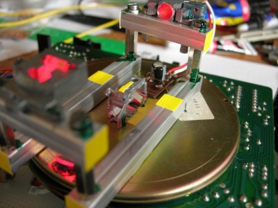

Já to řešil obyčejným laserovým ukazovátkem, pár kousky optiky z CD mechaniky a BLDC motorem z FDD. Mám to připravené pro stroj už asi půl roku, na kterém ovšem ještě stále pracuji, takže zatím otestované pouze na stole - funguje perfektně, citlivost výborná, výrobní náklady minimální. Měří to polohu špičky nástroje ve 3D - co víc si přát.
Dá se to použít pro ruční i plně automatické zjištění polohy špičky nástroje. Zatím přemýšlím jestli to nezačít vyrábět, možná by se to dobře prodávalo.

tomashal: Měří to polohu špičky nástroje ve 3D? s jakou přesností? Pokud na 0.01mm tak bych se o tom rád dozvěděl víc, případně bych o to měl i zájem.
QNX: S tou přesností je to asi tak: Toto provedení je schopno bez problémů měřit setinky, ale celá optika je umístěna na rotující podložce a osa paprsku laseru musí procházet přesně středem rotace. Vzhledem k tomu, že nemám prostředky k tomu, abych to na setinku seřídil, je přesnost asi o řád horší - jak to vypadá s přesností v praxi si ověřím až to budu mít kompletně hotové i se strojem a to ještě nějakou dobu potrvá. Ani nevěřím, že to letos stihnu.
Problémem může být fakt, že se jedná o dosti jemný mechanismus, kterému nemusí svědčit otřesy a špína ve stroji. Moje prototypová konstrukce není příliš robustní a je stavěná na menší přesnosti, ale kdyby se to vyrobylo dostatečně pevné s dobrým krytem a otevíracím otvorem pro nástroj, mohlo by to obstát i v tvrdších podmínkách.
prochaska: Zaměřovací tečka je druhé zařízení, které mám pro můj stroj připraveno. Jedná se o krabičku s výsuvnou dutou sondou. Vnitřkem sondy prochází zaměřovací laser a mimo to sonda reaguje na kolmý dotyk. Účelem tohoto zařízení je jednak najetí na bod (0;0) a také změření výšky materiálu v ose Z. Zároveň má sonda po vysunutí sloužit jako kalibr pro již zmiňovaný rotační 3D snímač.
Nejsem strojař a tyto mé výtvory jsou výplodem mé tvůrčí fantazie a vznikaly na základě mých potřeb a tužeb
Jsou to spíše "vyumělkované hračičky", protože výhodnější bude zcela jistě statické řešení pomocí dvou kolmých paprsků. Pro zajímavost přikládám nějaké foto.
