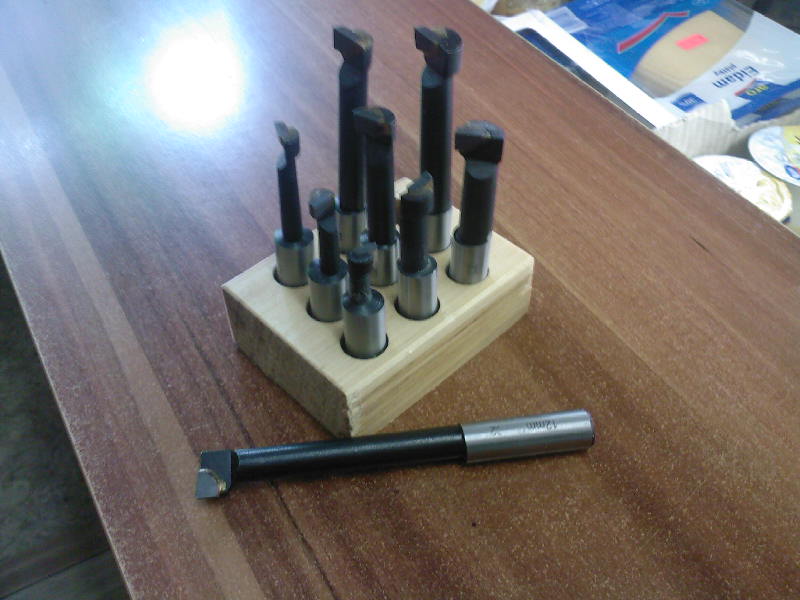

28. 12. 2009, 12:04
Kilovolt píše:No taky sem si říkal,jestli by nebylo lepší použít ty nože do vyvrtávací hlavy.Já už sem si je objednal-až v lednu přijdou,pořešim upínač a bude :lol: Tady link: http://www.vyrobnistroje.cz/cz/Vyvrtavaci_Noze.aspx
PS:když už stružíš to radeco,nech si na konci rozšíření na břit
Tak mi to dnes dorazilo. :lol: Na večír odzkouším.

28. 12. 2009, 6:52
Tak to docela šlo :lol: , jen ty slabé se rozechvějí :cry: v oceli i při malé třísce. Měkčí mat.jsem nezkoušel. Jinak za ty prachy docela OK.

28. 12. 2009, 8:43
Ta idea drzaku je mozna ode mne, ty noze na obrazcich co mam na www http://benedikt.lphard.cz/photo/index.p ... lderupnute v tom drzaku upnute jsou puvodne urcene do vyvrtavacich hlav. Jsou s tvrdokovem, koupil jsem je kdysi v zacatcich od Promy (dokonce to jsou mozna shodne s temi v prispevku vyse). Jinak co jsem koukal po inspiraci ve forech, tak ja osobne bych se asi moc netrapil tim, ze bych osoustruzoval Radeco na mensi kulatinu. Brousil bych to klidne na brusce a to tak aby se to veslo do kruhoveho otvoru a ne aby to melo kruhovy tvar. Ty originaly co mam jsou sice obrobene na kulato, ale rozhodne ta tenci cast neni v ose upinaci stopky. Neni od veci se podivat, jak se brousi noze do diry ze ctyrhraneho Radeca. Jinak receno, maximalne tomu dat formu osoustruzenim/obrousenim na prumer diry do ktere se to ma vejit a pak uz jen pokracovat za pomoci brusky. A pokud nejde o to nechat tam co nejvetsi misto pro spony, tak to ani s tim brousenim moc neprehanet. Nuz bude tuzsi a bude mit mensi tendenci ke chveni. Ostatne pro vrtani se da taky pouzivat takzvany Dbit, a ten bych prirovnal k ad absurdum zjednodusene nabrousenemu nozi. Ma jen na konci zbrousenou plosku, v rezu pripominajici prave to D. Je jednoduchy na vyrobu. Navic se da udelat i z daleko tvrdsich materialu nez je Radeco.
