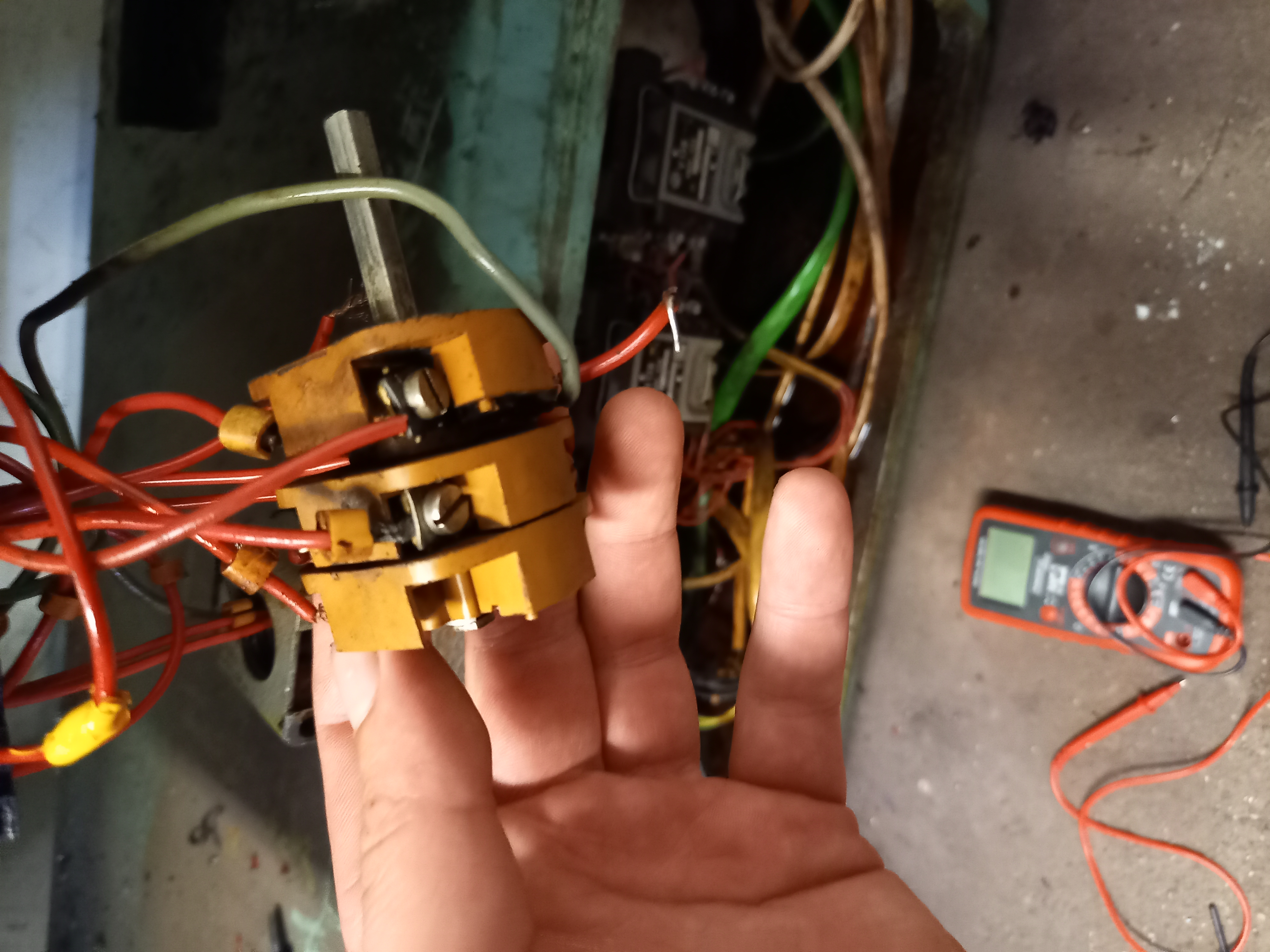

Zdravím , soustruh přestal přepínat pravé , levé otáčky a zastavení je úplně na jiné poloze. Je tam přepínač obzor VS 16 . Nevíte někdo nejakou náhradu ?
Děkuji za každou radu

Spojil jsem se s firmou OBZOR a vačkový spínač vyrobí . Poslali pro kontrolu správnost zapojení . Bohužel se v tom moc nevyznám tak přikládám výkres , jestli někdo může zkontrolovat . Díky

Když spojim 104-105 a 103-108 + 117 na 104 tak se soustruh nerozbehne . Nevíte někdo proč ? Nebo to mám zapojené špatně ? Mela by to být hvězda dolů . Díky

1. 9. 2021, 12:29
Obrácený směr Ti jede? Pokud ne, mohlo by to být jistící nadproudové relé R1, nebo blokovací kontakt stykače S2

1. 9. 2021, 1:10
Zkoušel jsem zapojit i obrácený a nejede

1. 9. 2021, 1:13
Na starý vačkový přepínač to běželo normálně akorát se vysypal a potrebuju zapojit aspoň jednu polohu ať můžu točit

1. 9. 2021, 1:22
JAké stykače jsou sepnuty na polohu hvězda dolů a jaké v poloze hvězda nahoru?
