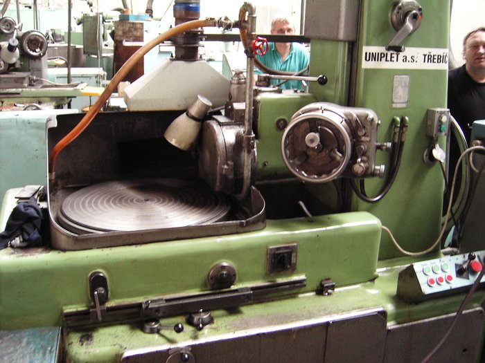

Kotouče jedině na brusce nakulato.

Trn s dosedací plochou, do soustruhu, jedna strana, otočit, druhá strana, s trnem do brusky na kulato, líznout jednu stranu, otočit, líznout druhou stranu. Pár minut, 100% výsledek.

Josef píše: 2. 9. 2021, 4:32 Kotouče jedině na brusce nakulato.
Tiež som toho názoru, ideálne upnúť na dobre prebrúsený magnet, ideálne obrúsiť všetky funkčné plochy (čiže 4).
Pozn.: v poslednej dobe sa kvôli produktivite objavili horizontálne brúsky s rotačným stolom a pojazdom v priečnom smere. Jedna firma s ktorou spolupracujeme má takúto relatívne malú brúsku, 400mm priemer stola, 350mm horizontálne umiestnený kotúč. Na zarovnávanie rotačných súčiastok raketa.

Něco jako tohle ?

fmodel píše: 2. 9. 2021, 10:18 Něco jako tohle ?
Presne. Takú by som veru vedel ustajniť :?
