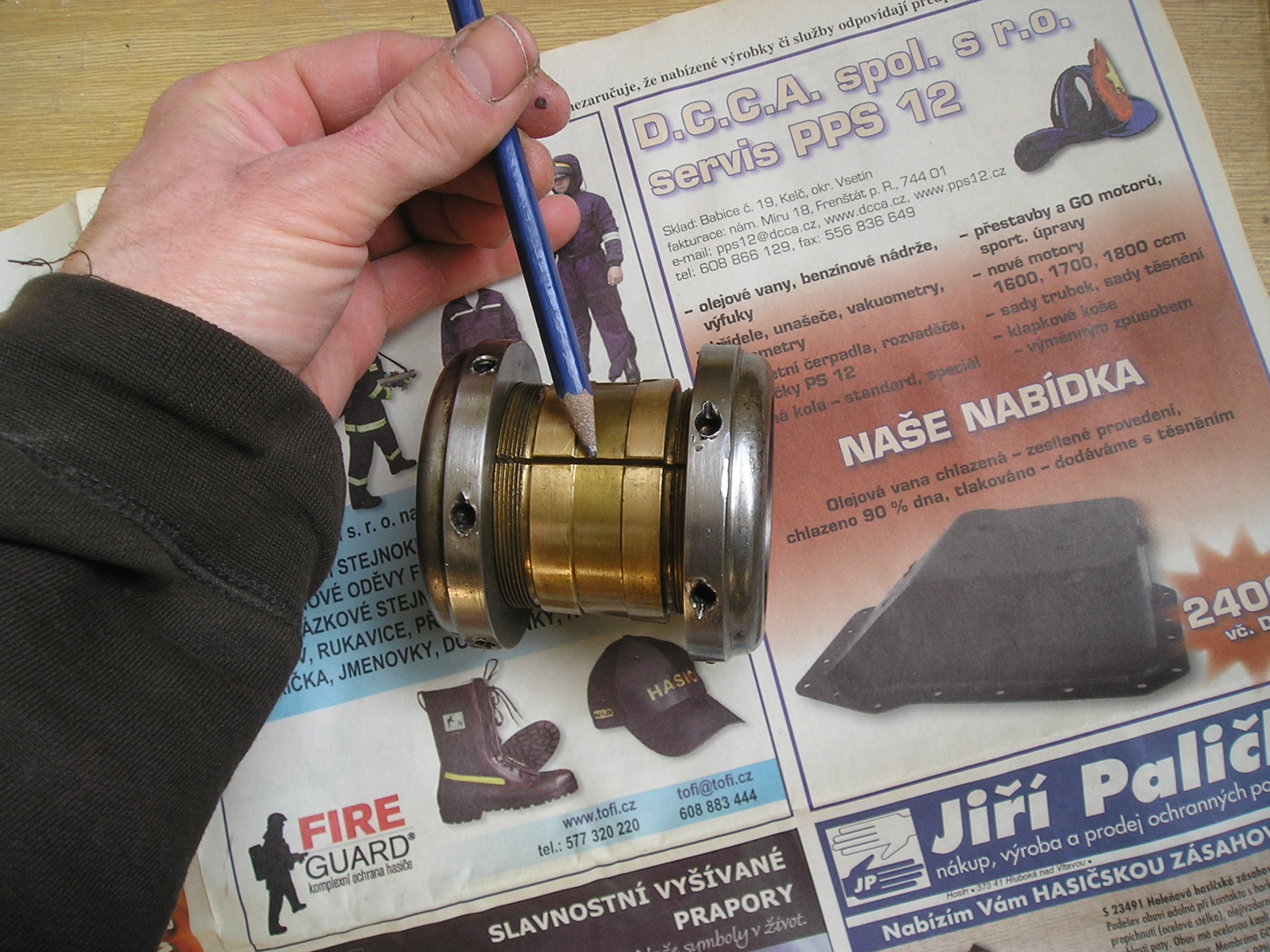

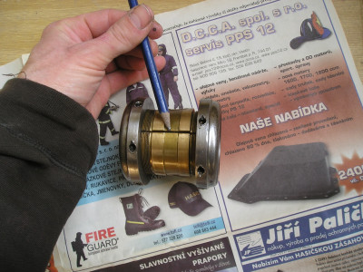

Pro Rdaek335 - Dobré by bylo kdyby jsi v popisu seřizování ložisek doplnil (zdůraznil), že je potřeba před seřizováním vždy uvolnit rozpěrací klínek - vím, že to tam pak máš napsáno, ale už jsem někde viděl stržený zápich pro segrovku na ložisku.
Pro testone - Určitě máš pravdu, ale pochybuji, že někdo z nás se pokusil tyto vložky demontovat.
Tomu co píšeš o vložkách nasvědčuje i pohled z vrchu na šroubky od klínků (takové ty trubky - nevím jak bych to nazval) skrz které jdou ty šroubky a které pravděpodobně zajišťují vložky na správném místě.

Testone, je to tak jak říkáš a díky za upřesnění. Každé ložisko je upevněno ve vložce, která byla vyrobena někde bokem a poté byla do obrobeného odlitku na pevno zalisována. Dá se tedy teoreticky říct, že jsou vložky pevnou součástí odlitku.
Lubos2- to není špatný nápad. Do příspěvku jsem to přidal.

Tak tedy zkusím sepsat moje nové teorie z načerpaných poznatků viz. výše.
1) Zahřívání vlivem velkého axiálního tření můžu nejspíš vypustit. Zkusil jsem povolit popisovanou matici axiální vůle, vřetenem již teď jde o trochu lehčeji otáčet, ale pořád to není ono (porovnávám podle videa toho Rusa). Navíc podle konstrukce vřeteníku již vím, že všechny axiální síly působící na vřeteno jsou zachytávány pouze předním ložiskem, které se nezahřívá.
2) Jednou z možností je vrstva nečistoty na aretačním klínku, který roztahuje ložisko pomocí vrchního šroubu. Pokud by kvůli nečistotě nešel klínek dostatečně zvednout, nemusí se potom ložisko dostatečně roztáhnout a vytvořit tak potřebnou mezeru pro olejový film.
3) Problém může být i v nedostatečném nebo žádném mazání vřetena. Myslel jsem si, že když vidím, jak skrz seřizovací matici protíká trocha pumpovanýjo oleje, tak že je mazání funkční. To je ovšem omyl, protože mazání vřetena je zde uděláno dle mě docela blbě.
Mazání vřetena je totiž vyřešeno tak, že skrz mazničku se vstříkne olej, olej poté stéká po vnějším obvodu ložiska na spodní stranu, kde se vsakuje do filcového knotu. Knot se vrchní plochou dotýká vřetena a až jakmile se celý odspodu nasákne olejem, začne olej přenášet na vřeteno a mazat ho. Dobře to zde zmínil zverodoctor, protože pokud je filc špatně umístěn a nedotýká se vřetena, tak prostě nemaže. Může být taky kus filcu utrhnutý a být nalepený na vřeteni, nebo může být filc zatvrdlý.
4) Ložisko není upevněno ve vřeteníku v ose otáčení. Taky možnost, ale pokud předchozí neumělec s ložisky nehýbal tak kdoví. Dá se to nějak jednoduše změřit?
Víc mě toho zatím nenapadá. Ovšem těch neznámých je tolik, že asi nezbývá než vřeteno sundat, vše zkontrolovat, vyčistit a případně proměřit. Pak to zkusit zase dát dohromady.

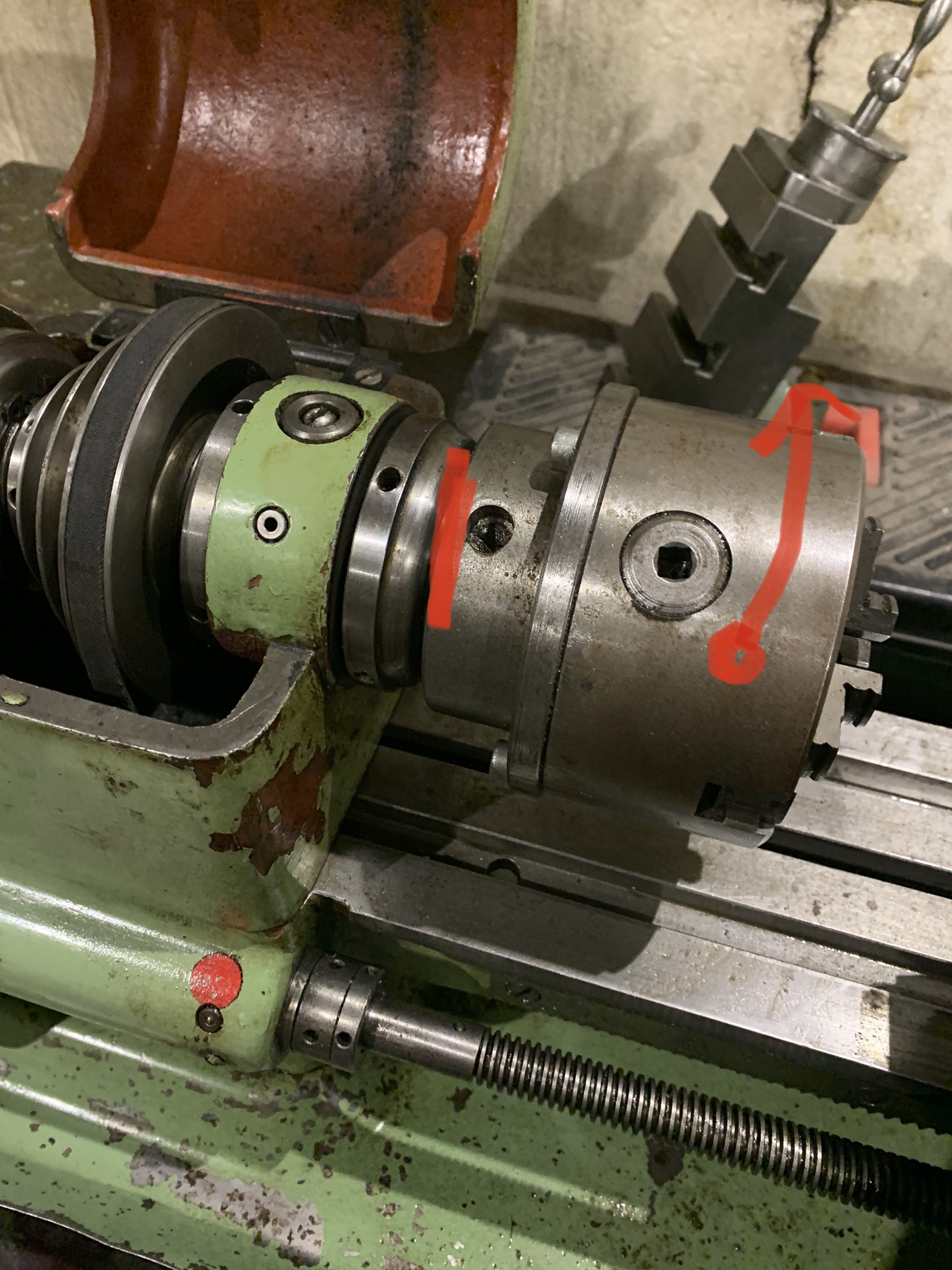

otevřel jsem si odkaz na ruské video uvedené cca dva listy příspěvků zpět a ještě na youtubku chvilku koukal a kouknul na totok :https://www.youtube.com/watch?v=1qOW8VfDrhQ
není to sic mn80, ale její humpoláčtější kopie TB16, ale pořád v principu stejný stroj. Chci se zeptat, jako ročník ruštinou již nepolíbený, vysvětluje někde autor videa to, jak se mu podaří zastavit vřeteno tak rychle? Já když točím závit a vypnu motor, tak se setrvačností ještě vytočí cca tři otáčky závitu, mít nůž mimo obrobek jako má on, točí se to ještě mnohem déle.... Napadlo mne, nemá na stroji třeba motor s brzdou?

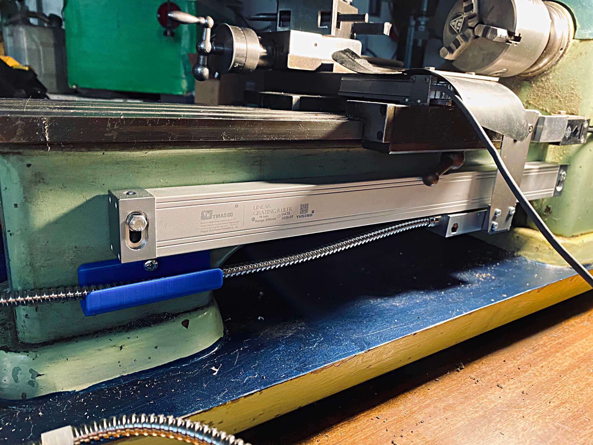

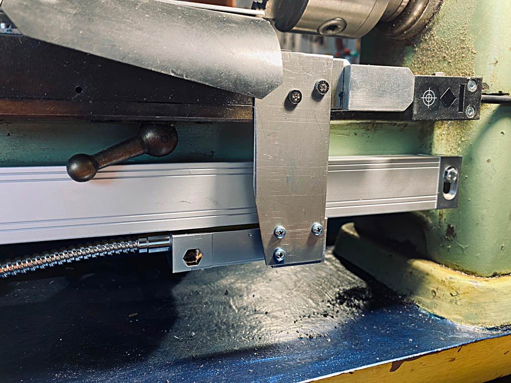

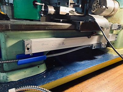

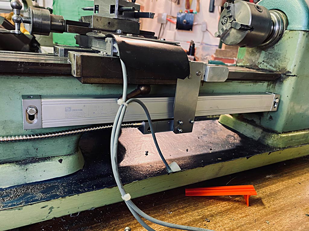

Původně jsem chtěl pokračovat v již rozepsaném vláknu, ale nenašel jsem ho. Tak to dám sem, stejně je to Mn80. Po přestavbě mého soustruhu, kdy jsem nahradil zubatá kola krokáčem a elektronikou a instalací DRO na podélný a příčný suport jsem se hodil do jiného levelu práce. Primární účel elektroniky - řezání závitů jsem využil za tu dobu jen jednou, ale i tak to byla pohoda. Dělal jsem závitový kroužek na upevnění čočky laseru. Trvalo to vše cca 10 minut.
Mnohem víc ale používám prostý posuv suportu při obrábění. Tady mám možnost rychlost posuvu měnit otočením knoflíku. A aby to bylo ještě pohodlnější, mám možnost zapnout elektrický doraz.
V každém hotovém programu je alespoň jedna chyba. I tady jsem objevil mušku, při dojetí na doraz se posuv zastavil a musel jsem sjet z dorazu ručně.
Není to sice tvrdá chyba, ale je to nepříjemné. Stále jsem to odkládal, ale když mi před vánocemi přišlo skleněné pravítko na podélný posuv, tak jsem váhal jenom pár měsíců a už je tam. Starej magnetickej pásek sice chodil v pohodě, ale magnet na sebe překvapivě chytal špony. Tak tedy změna na sklo. Je to sice jenom 5u pravítko, tedy fakt žádná přesnost, ale pro mou práci to stačí s obrovskou rezervou.
No a dneska si hraju s tím programem.

3f motor ide brzdit DC napatim.berni píše: ↑24. 3. 2021, 2:01 otevřel jsem si odkaz na ruské video uvedené cca dva listy příspěvků zpět a ještě na youtubku chvilku koukal a kouknul na totok :https://www.youtube.com/watch?v=1qOW8VfDrhQ

nevěděl by prosím někdo, k čemu slouží na předním bronzovém ložisku MN80Volman dřevěné ucpávky venkovních drážek? Je to jen proti vytíkání oleje? Při rozebrání vřeteníku jsem v drážkách předpoládal ztuhlé nečistoty a drážky vyčistil. U druhé drážky už mi bylo jasné, že to (asi dřevo) tam pravděpodobně mělo zůstat...

Ak je to čo je aj v mojich ložiskách, ale mam úplne iný sústruh tak sú to pásiky na zvýšenie tuhosti ložiska a sú z pertinaxu alebo niečoho podobného

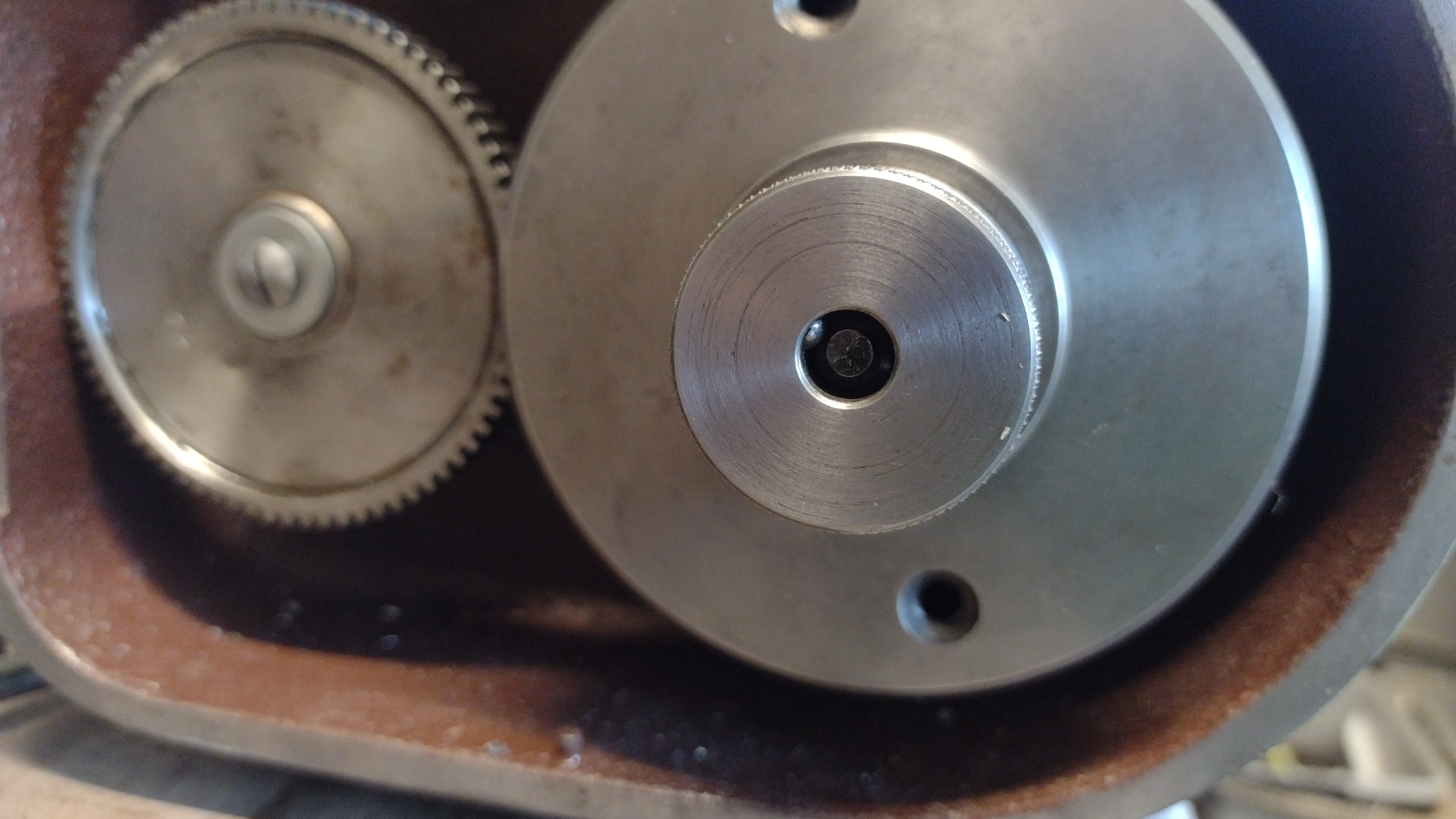

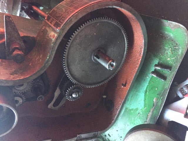

Pozdravujem fandov MN80. Poprosím o radu. MN80, rv 1965. Vyberiem planetku, chcem tam vložiť kolo , a zaisťovací klin ho nechytá. Zdá sa mi, že celý stroj je akýsi hybryd, akoby hlavná posuvová tyč bola buď z novšieho MN80A, alebo z inej modofikacie.
Alebo je to celé zle zložené.
Mám ho dva týždne +-, čiže skúsenosti žiadne.
Vopred Vďaka, Rasťo.
