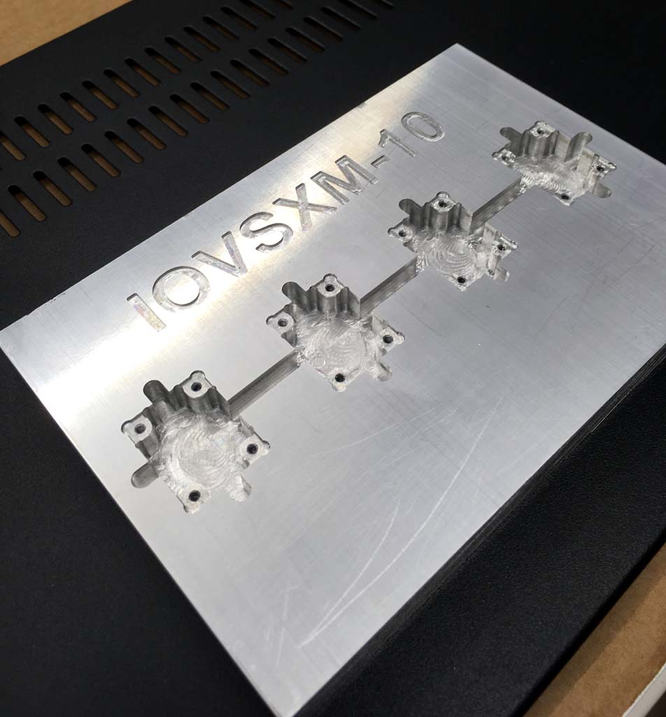

Sice jsem to dělal v práci, ale co už... ;-)
Přípravek na bondování čipu k tišťáku.

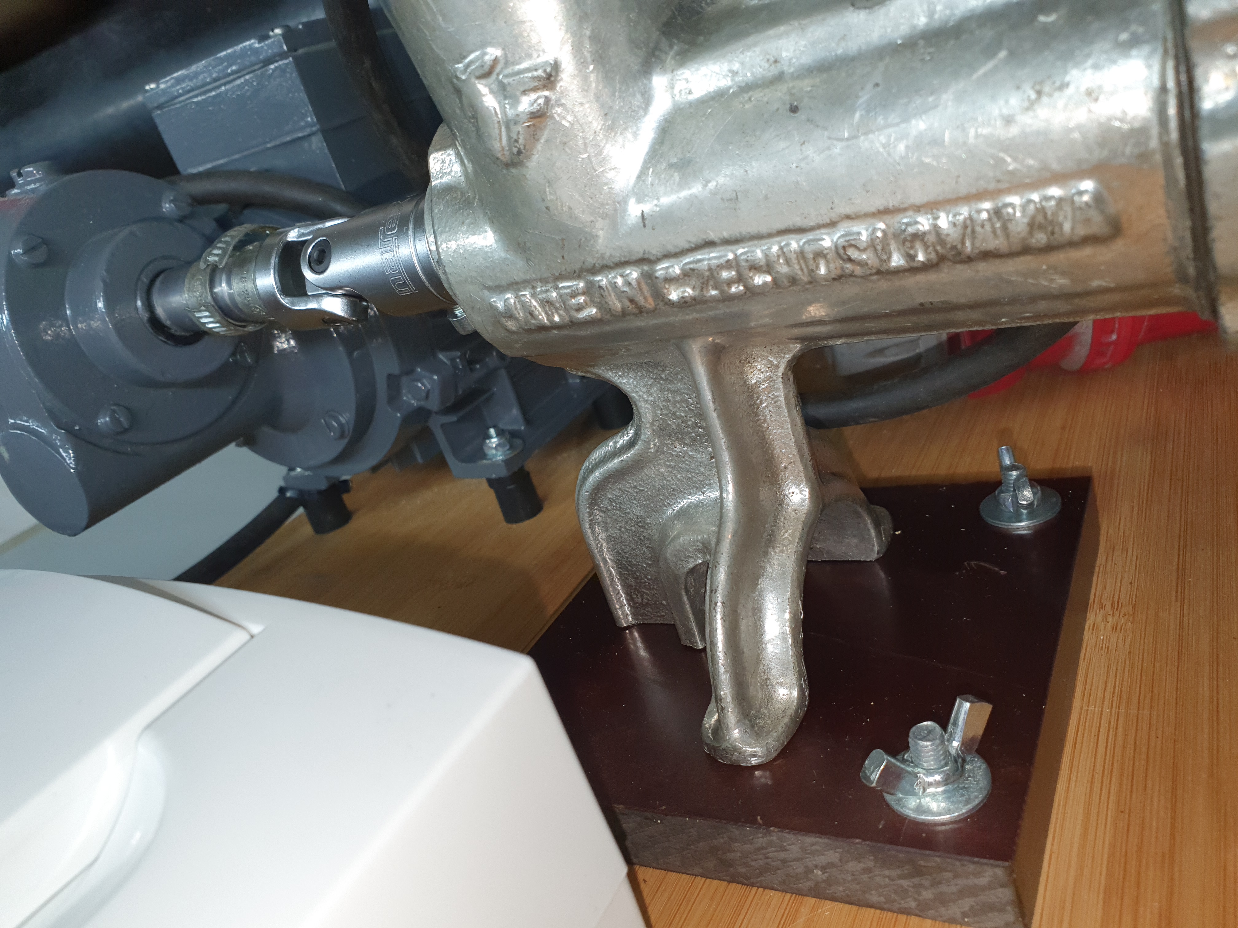

Charon píše: 8. 9. 2021, 9:52 Tak dnesni vecerni bastl, kurňa to teprve zjistuju kolik mam vlastně kamarádů... No je to z toho co šuplíky daly, pro kamarada co robí klobásky. A má je dobré, takze on dodal mlynek a prkno, já zbytek a on z kazde udirny přinese povinný desátek :D Nadosmrti, uvidime jak dlouho mu to vydrzi :lol:
Dej mu tam nožní spínač, až si tam zapomene prsty, tak to ocení. Taky když bude potřebovat přerušit nabíjení se to hodí.
On na tom jenom mele, nabijecku jsem mu bohuzel uz dělal loni :D Teda ne od nuly, koupil si strojek co delaji nejaci nerezáři ze zbytků v práci, vymenoval jsem mu tlacnou obyč. zavitovku za trapez, malem se utocil. To chtel jen rucni, ze pry ma cit pri plnění.

Z toho mlýnku bych měl strach. Dodělal bych tam násypku vyšší, než je délka prstů s dlaní, aby rukou na šnek nikdo nedosáhl a přidal dřevěný tlouk.

V zájmu bezpečnosti bych udělal spouštění motoru nožním pedálem. V "zápalu boje s masem" může kámoš velice snadno přijít k úrazu. Než druhou rukou nahmatá vypínač můžou být prsty v p****i.
Pto Tebe jakožto elektrikáře to přece nemůže být žádný problém.

Mas samozrejmne pravdu, jenze on je celkem socka a kdyz mu reknu litr za slusnejsi pedál tak se vyvrátí. Kdyz najdu neco kolem tri stovek, tak to do něj vrazím, tohle v supliku nemam.

Charon píše: 9. 9. 2021, 11:29 Mas samozrejmne pravdu, jenze on je celkem socka a kdyz mu reknu litr za slusnejsi pedál tak se vyvrátí. Kdyz najdu neco kolem tri stovek, tak to do něj vrazím, tohle v supliku nemam.
Třeba tady: https://www.tme.eu/cz/details/fs-01/noz ... gIfXPD_BwE
máš pedál za dobrý peníz, přidáš k tomu stykač, který najdeš v šuplíku a je to. Za ty klobásky Ti to stojí.

Kluci, to vám snad ani nemůžu říct, je to opravdu osmička, uříznul jsem nohu s šroubem, přerovnal základnu a udělal do ní čtyři závity :D

Taky mám 8mičku. Normálně se přidělává na stůl, když je toho troška, ale když melu maso na salámy nebo klobásy, tak jedině do soustruhu a za chvíli je hotovo.
Nechtěl jsem vyrábět těžké monstrum, kvůli manipulaci a mytí.
