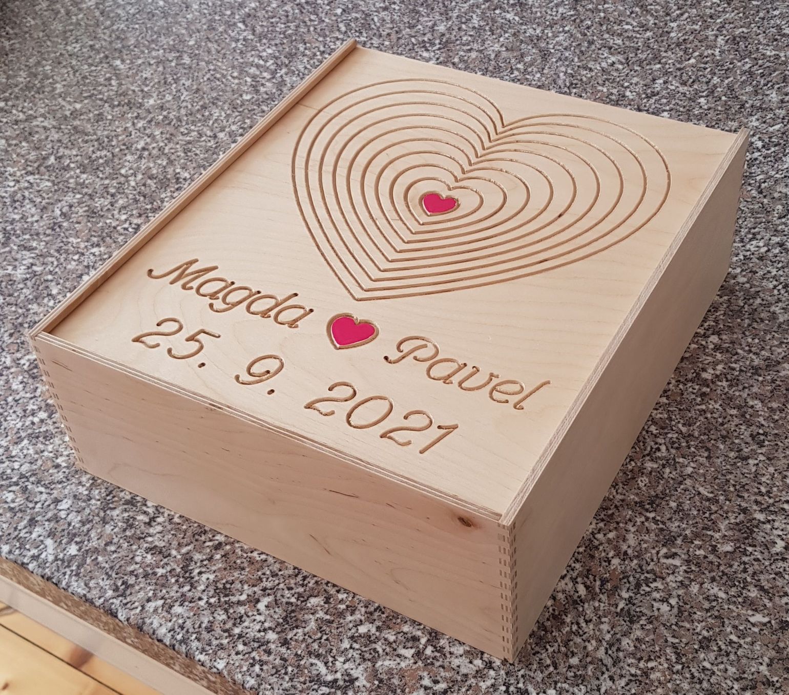

Když manželka uviděla to víko, tak dostala hysterák, že jsem to celé zkazil
Joooooooooo... Dycky, když po mě moje žena něco chce, tak po ní vždycky chci nějakou malůvku. Jenomže moje žena je "bohužel" humanitně vzdělaná, a tak se zmůže jen na zmatené vysvětlování a chaotickou gestikulaci

nastesti ne, moje se naucila v cad a preda mi rovnou model
Ale jak pak muze tvrdit, ze to neni ono, kdyz ani nepopsala, ze to ma byt takove a takove...LSoft píše: ↑13. 9. 2021, 6:00 Joooooooooo... Dycky, když po mě moje žena něco chce, tak po ní vždycky chci nějakou malůvku. Jenomže moje žena je "bohužel" humanitně vzdělaná, a tak se zmůže jen na zmatené vysvětlování a chaotickou gestikulaci
