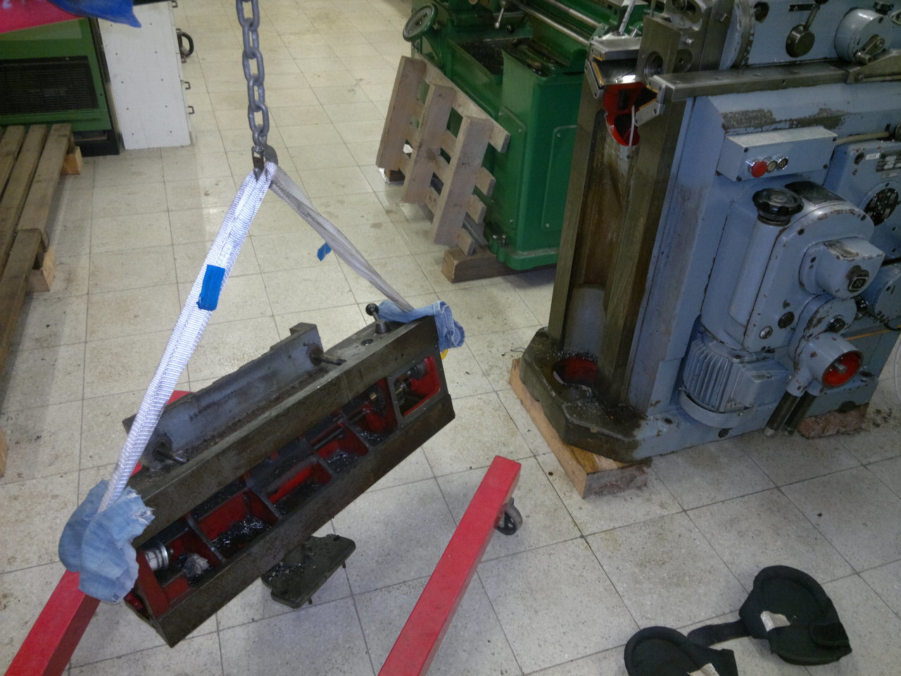

Dneska jsem skládal posuvovou převodovku na GH450. Protože plocha pro gufero co je na hřídeli nad rychloposuvovým motorem už nebyla v ideální kondici a taky bylo znát že se do motoru pod převodovkou dostával olej, udělal jsem drobnou úpravu. Jednak jsem tam dal místo jednoho gufera dvě tenká, do příruby mezi převodovkou a motorem jsem vyvrtal odtokové dírky a na hřídel motoru vyrobil silonový kroužek, který odvede přípaný únik oleje mimo hřídel motoru a olej pak vyteče vyvrtanými dírkami na vnější plášť motoru.
