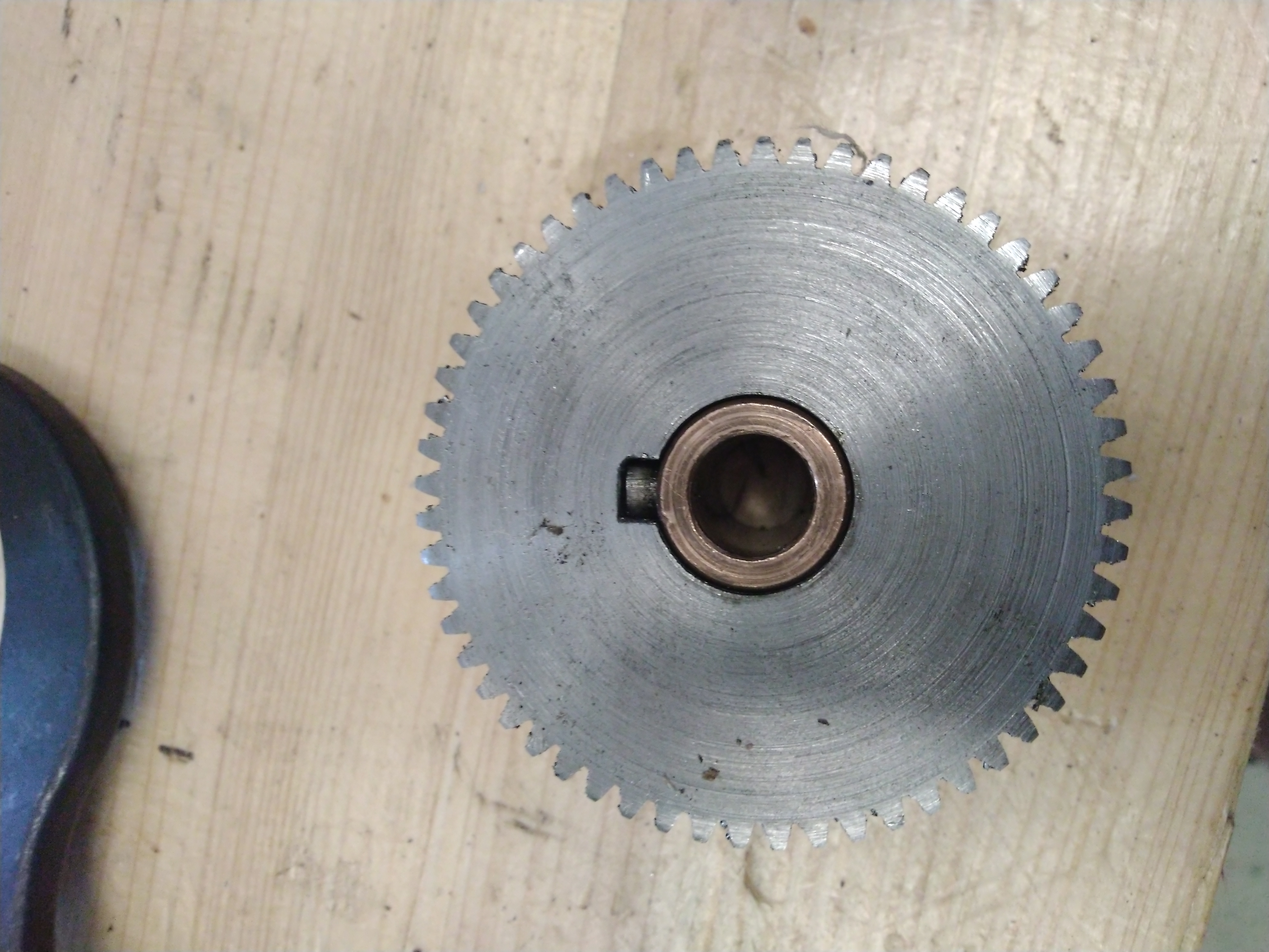

Našel jsem také na mateze, jsou to mod 1 56t, již objednané dva.

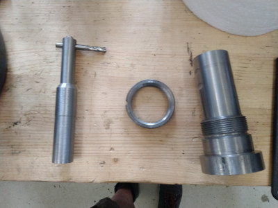

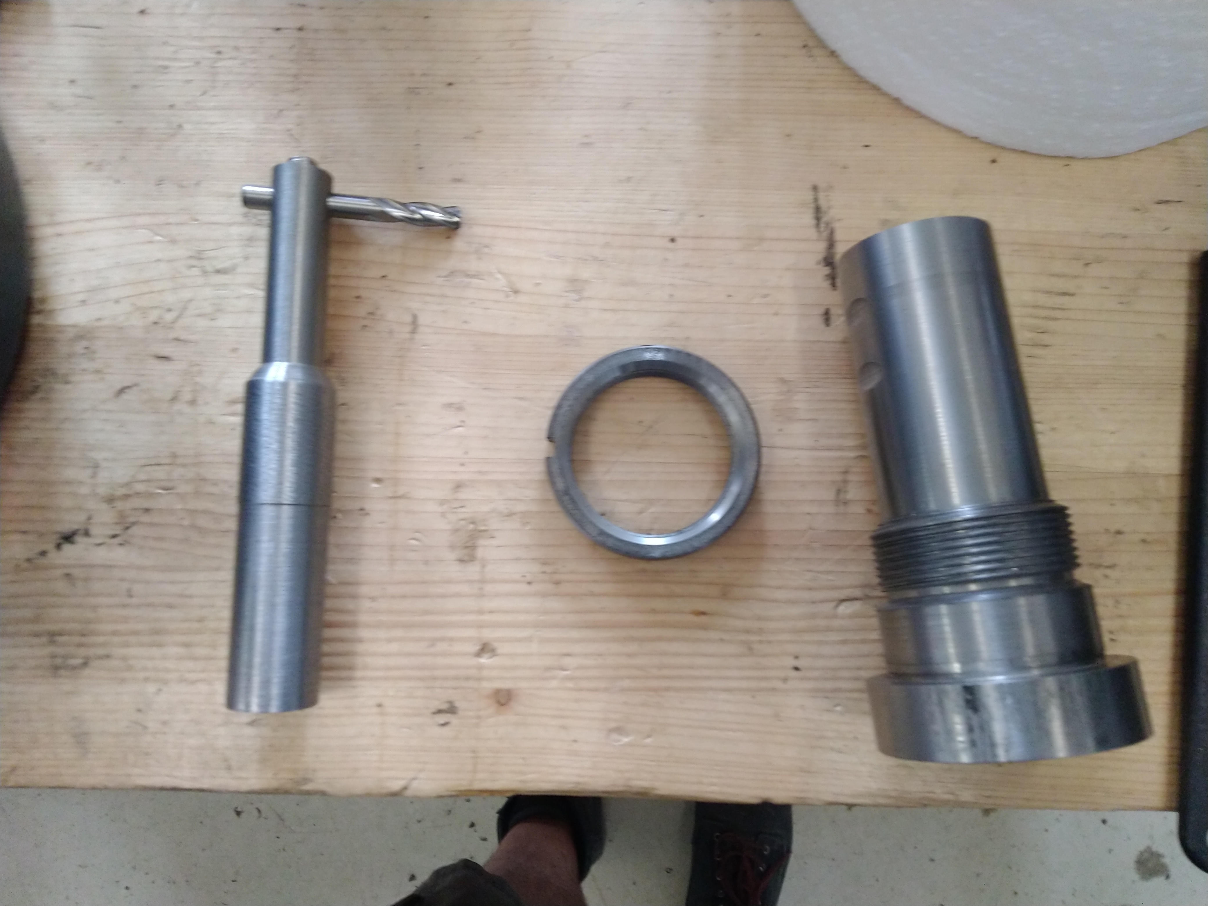

Čelní ozubená kola jsem dostal se zpožděním, ale mezitím jsem vyráběl tento nástavec na obrážečku ... Trvalo mi to skoro celou sobotu.

Hezke, z ceho jsi to dělal? Mas ten zavit nejaky oskákaný

Velká část je z nástrojové oceli, nebo alespoň tak jsem to nechal označit. A malý, tím si nejsem jistý. Nějaký druh tepelně zpracovatelné oceli. Vzal jsem to z mé schránky na kov. Ano, trochu jsem neuspěl se závitem, příliš mnoho klábosení.

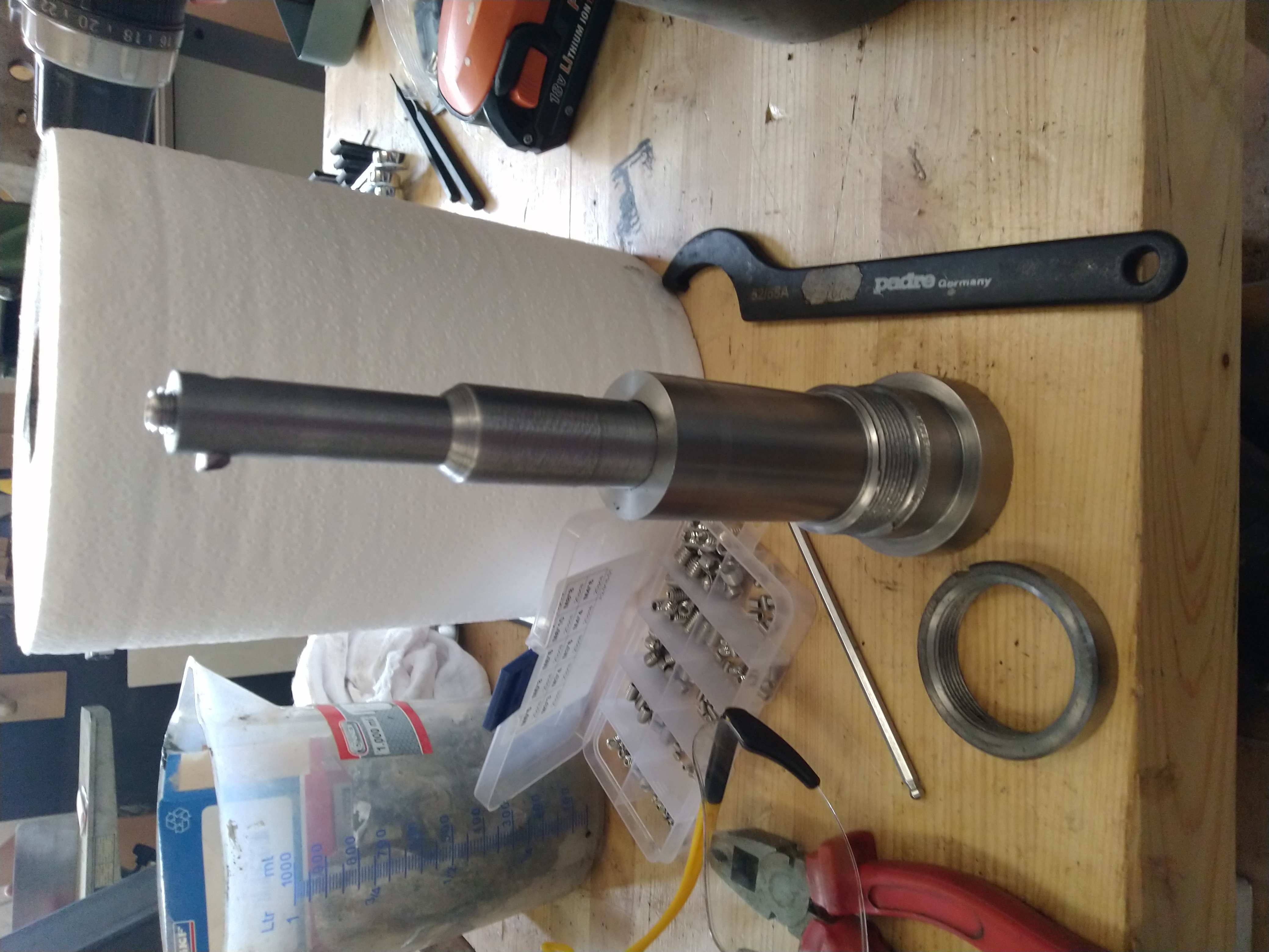

První pokus, rohy nejsou příliš ostré, ale zatím fungují. Nůž jsem vyrobil ze zlomené frézy.
