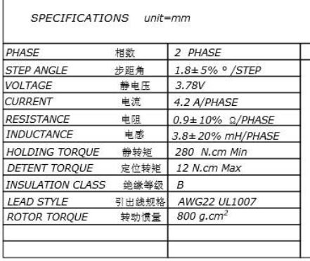

Krokový motor: Nema23 Stepper Motor WT57STH115-4204B 428oz-in 3Nm 4.2A, 1,8stupně /krok (200kroků/otáčka) https://www.aliexpress.com/item/1005002339110722.html
Driver DM556
zdroj: 36V/5A (180W)
Max rychlost otáčení krokáče a tím posuvu do sestavení nevím jak zjistit.

Tlatoani píše: 17. 9. 2021, 11:57 Krokový motor: Nema23 Stepper Motor WT57STH115-4204B 428oz-in 3Nm 4.2A, 1,8stupně /krok (200kroků/otáčka) https://www.aliexpress.com/item/1005002339110722.html
Driver DM556
36V je pro takovýto motor trochu málo, ve vyšších otáčkách bude ztrácet. IMHO by stačil menší, ale uvidíme, co napíše atlan..

nema23 87mm mam teraz, predpokadam. Ze servokrokac by stacil aj mensi, v kazdom pripade ked kupis 180W tj hybridny krokac nema23 87mm plus elektronika na konci dlzka cca 113mm stoji 108E
Co ked sa zamyslis nieje velky cenovy rozdiel oproti obycajnej nema23 a poriadny driver plus zdroj.
Teraz nema23 napajam 70V aby sa vladal bez rampy roztocit. Tak ze tvojich 36V je nic moc.
Kdez to hybridny krokacby mohol behat aj na 36V pac do PID dobehne. Ale to vsetko uz bolo v tomto vlakne spomenute.

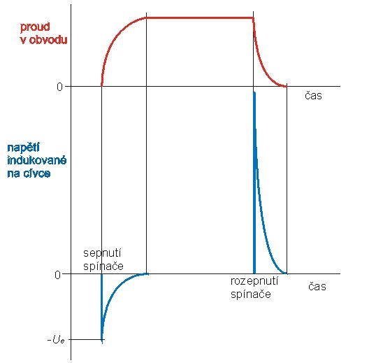

Ten motor i driver je už koupenej. DM556 má max proud 5,7A. Pokud tomu správně rozumím já budu muset nastavit 4,3A podle motoru, napětí 20 až 50V. Motor má následující prarametry:
Chápu, že parametry motoru jsou to statické, ale jak by se tam mohlo využít těch 70V nebo 50V co vydrží DM556? Ve chvíli když bych připojil vinutí, tak při odporu 0,9Ohm a indukčnosti 3,8mH bude postupně narůstat napětí a proud a driver to při 4,3A zařízne. Indukované napětí při skokovém zapnutí jde proti napájecímu, ale je to tak významné, že je třeba 70V? Nebo proč je třeba těch 70V a lze doporučit nějaký konkrétní zdroj?

To je ten problem ze postupne bude narastat prud. Cim vysie napatie tym skor ten prud dosiahnes a tym vecsi moment ma motor.
A kedze bude startovat bez rampy res potrebujes vysoke otacky, pre vysoke otacky potrebujes aby ten prud dosiahol maximum skor ako pride dalsi impulz.

Tlatoani píše: 17. 9. 2021, 7:53 Chápu, že parametry motoru jsou to statické, ale jak by se tam mohlo využít těch 70V nebo 50V co vydrží DM556? Ve chvíli když bych připojil vinutí, tak při odporu 0,9Ohm a indukčnosti 3,8mH bude postupně narůstat napětí a proud a driver to při 4,3A zařízne. Indukované napětí při skokovém zapnutí jde proti napájecímu, ale je to tak významné, že je třeba 70V? Nebo proč je třeba těch 70V a lze doporučit nějaký konkrétní zdroj?
To indukované napätie na obrázku je iba od cievky, v hybridných krokových motoroch je ale ešte indukované napätie od magnetov, ktoré je úmerné otáčkam. Takže vo vyšších otáčkach potrebuješ väčšie napájacie napätie.
Navyše aj to indukované napätie od samotnej cievky sa s otáčkami zvyšuje, toto napätie závisí od otáčok, prúdu a derivácie indukčnosti podľa polohy rotora. Ale neviem, aký veľký podiel na celkovom indukovanom napätí má táto zložka.

turnigy píše: 19. 9. 2021, 11:28 Navyše aj to indukované napätie od samotnej cievky sa s otáčkami zvyšuje, toto napätie závisí od otáčok, prúdu a derivácie indukčnosti podľa polohy rotora. Ale neviem, aký veľký podiel na celkovom indukovanom napätí má táto zložka.
Dá se asi celkem snadno změřit. Připoj na cívku krokáče osciloskop a roztoč ho externí silou (třeba akuvrtačkou).
Původnímu tazateli: jednoduchá poznámka - čím vyšší použitelné napětí, tím vyšší dosažitelné otáčky. Čím vyšší nastavitelný proud, tím vyšší dosažitelný moment.
Při řezání závitů ale zřejmě nějaké šílené otáčky motoru potřebovat nebudeš, řekl bych. Hlavní problém bude s přechodovým dějem, tj. se startem a co nejstrmější rampou, při které se ještě synchronizace neutrhne. Nebo s vymyšlením takového postupu, abys mohl použít letmý start.

Máš pravdu, napätie od magnetov zmeriaš jednoducho roztočením naprázdno. Horšie je to s tým reluktančným indukovaným napätím, to je totiž medzi iným úmerné aj prúdu, ktorý preteká cievkou, takže sa objaví len pri napájaní. Ale možno je to oproti napätiu od magnetov zanedbateľné, neviem, ja s krokáčmi príliš nerobím.
