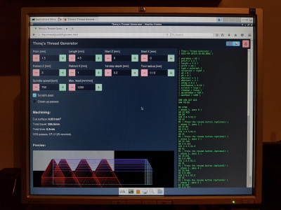

Generátor gcode pro řezání závitů (Mex: náhoda :)), zatím hlavně kostra.. Hlavně mám radost, že se mi povedlo rozchodit vývojové prostředí, ve kterém můžu programovat ve svých oblíbených technologiích a zároveň to buildí tak, že to pak běží i na celkem obstarožním browseru přímo z disku (LinuxCNC 2.7 komp v zatím nezasíťované dílně), což mám velkou radost :)
Kdyby si chtěl někdo hrát, může tady.

Hezký.
Jaký to má hlavní výhody oproti cyklu G76:
https://linuxcnc.org/docs/2.6/html/gcod ... ing-Canned
Teda kromě toho náhledu.

Díky za pochvalu, pánové!
S G33 si můžu více vyhrát, např. vkládat pauzy mezi jednotlivé kroky, lépe počítat hloubku dalšího kroku, vymýšlet různé strategie (třeba pro hlubší závity, kde už by nemusel můj stroj standardní způsob zvládat), atp. Plus G76 v LinuxCNC nepodporuje kuželové závity,
Btw. oceňuji práci s vložením fotky ;)

Díky, není - jazyk TypeScript, framework Vue3, UI komponentová knihovna PrimeVue, buildovací nástroj Vite. PrimeVue ani Vite jsem neznal, jsem zvyklý na něco jiného, ale našel jsem to vše pohromadě vyladěno tak, jak jsem potřeboval (tady), tak jsem tomu dal šanci :) Pěkné!
