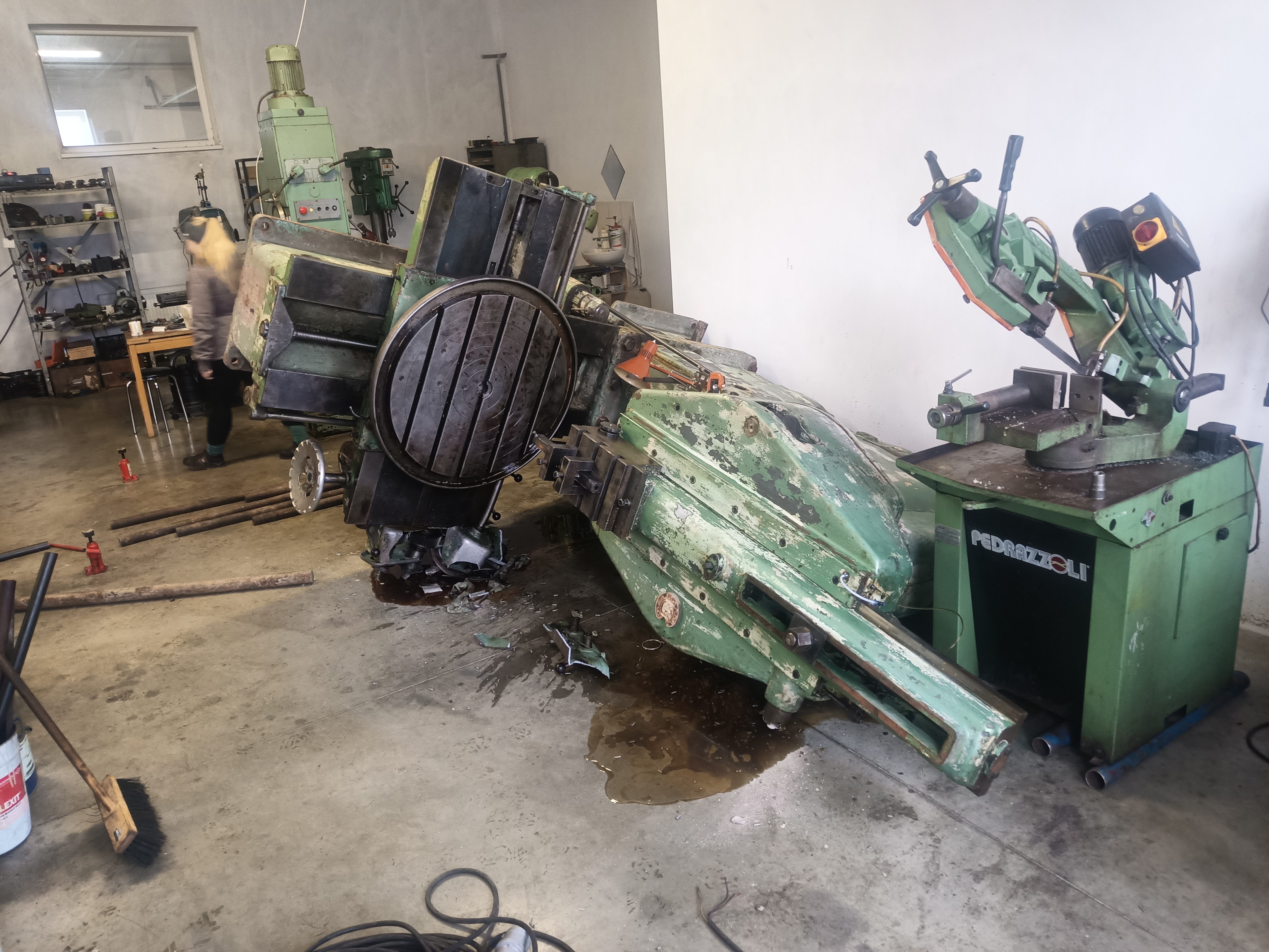

to ti shodil ten malej bloňďatej skřítek v pozadí a nebo se došel jen zasmát až po...
jinak samozřejmě upřímnou soustrast, když vidím tu úzkou základnu a tu výšku + trubky...
Skriatok prisiel až po, psychicka podpora...nuž videl som este pouzitie vozikov na premiestnovanie, no tie sa skrucaju pod stroj kade tade, jedna spona a vozik stoji a masina ide dalej...radsej trubky, 12t horizontka sla po trubkach, vlastne vsetko tu slo po trubkach. Zradili ma ,,utopene,, rebra pod masinou do ktorych trubka pri posune na bok vbehla. Kym som siel celu dielnu a trubky boli priecne tak problem nebol
