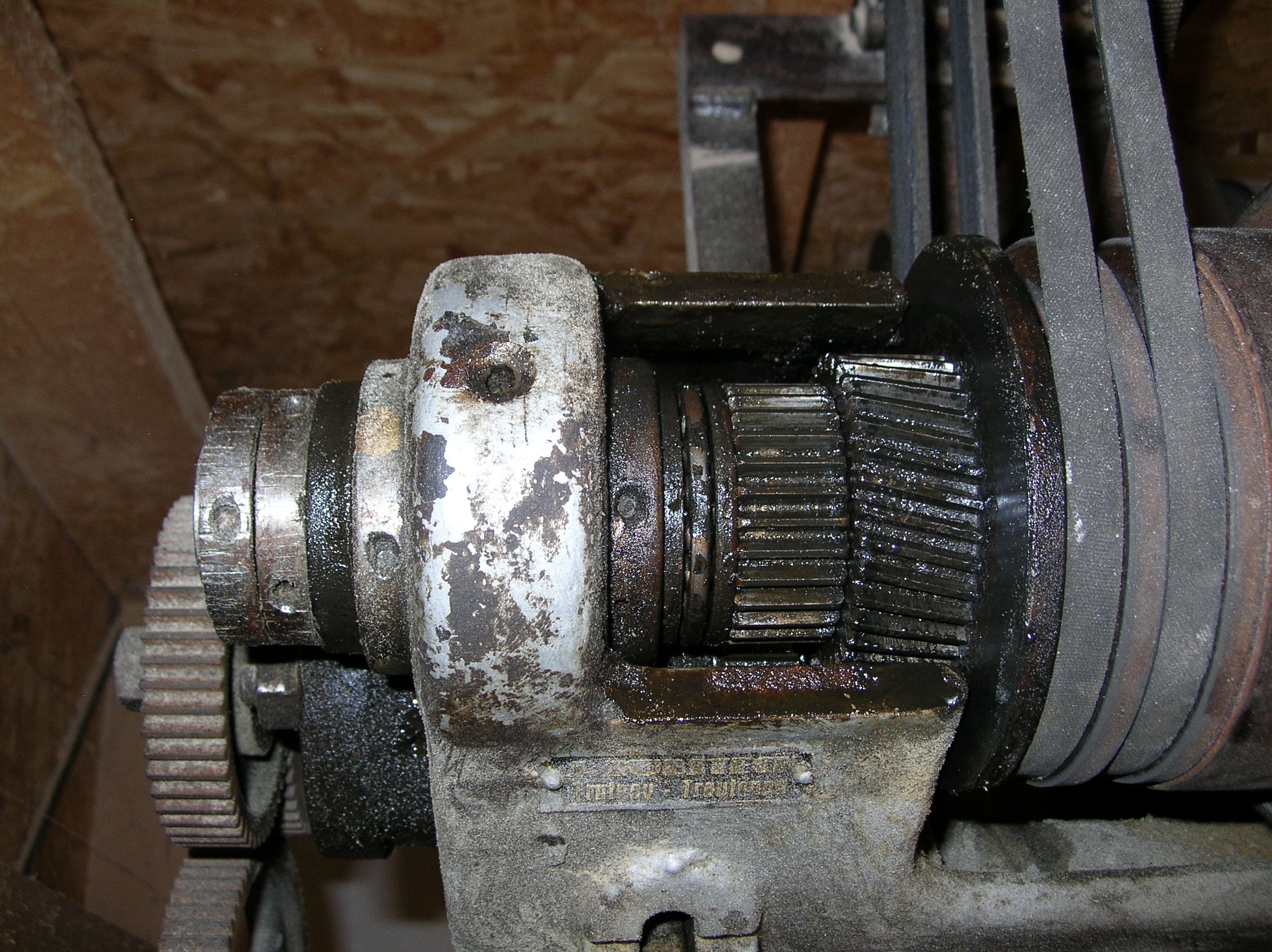

Tak jak na soustruhu "točíme", tak se objevují první závady.
Napřed odešel do věčných lovišť závit v bronzové matce koníku, šroub vypadal dobře, ale matka byla hin. Tak jsem si říkal, že vyrobíme z kousku bronzu novou, ale byl to prapodivný závit. Trapézový závit průměr 18 mm pravý. Stoupání jsem měřil posuvkou a vypadalo to na 3,5 mm. nicméně po vyrobení matky, šli našroubovat pouze dva a půl závitu, pak se to kouslo. Tak jsem pojal podezření, že je to Whithwort, ale mátl mne ten průměr 18mm. Po delším měření jsem došel k závěru, že je to osmnáct chodů vyřezaných na průměr 18mm. No tak s tím se mi nechtělo piplat, tak jsem objednal levou trapézovou tyč průměr 18 mm se stoupáním 4 mm. Z té tyčky jsme vyrobili nový šroub do koníku a matku trochu upravili. Tak koník už maká a už se mi i točí správným směrem. No to byla maličkost proti tomu co mne čeká teď.
Začíná se mi přidírat vřeteno na ložiskách. Celou dobu ho prolévám olejem a jedu jen na 430 otáčkách, nicméně se mu asi nelíbí stálý přítlak koníku. Jedeme na soustruhu cca 8 - 12 hodin denně už sedm dní a vřetenem jde otočit čím dál větší silou, ačkoli plave v oleji. Už jsem zkoušel různě povolovat, přitahovat matky u kluzných ložisek a je to marné. I když je úplně povolím, tak to jde otáčet pořád ztuha. Takže se bojím, že se mi to brzo kousne úplně.
Už jsem přemýšlel, že vyndám vřeteno, ta kluzná ložiska vyhodím a dám tam proti sobě dvě kosoúhlá ložiska proti sobě, ale je tam zatraceně málo místa. Nebo dvě kuželíková ložiska, no musím dodělat co nejvíce kusů ze zakázky a pak to rozhodím, třeba se mi podaří nacpat dopředu nějaké axilání ložisko a pak za něj ještě nějaké radiální (asi jehlové) a dozadu bych dal kosoúhlé, tam by se vešlo.
Přikládám nějaké fotečky a ptám se jestli s tím má někdo nějaké zkušenosti. Samozřejmě budu mnohem chytřejší, až to rozeberu a očistím, teď je to zatím jen předběžná spekulace co s tím. :)

101 letej důchodce byl posledních pár desítek let v kómatu na lůžku, ty ho vzbudíš a hned po něm chceš, aby makal každej den přes 8 hodin v kuse. Co se divíš? :lol: :lol: :lol:
Jinak za mě fakt dobrý, koupit takovouhle historii a znovu ji vrátit do života jak za mlada.
On bude asi největší problém s tím dřevem, protože ten prach se cpe do kluznejch ložisek a totálně se tam zapeče. S tímhle jsem bojoval ny svým starým Kaergeru, když jsem dělal dřevo, tak za chvíli nechtěl jezdit suport, hrozně blbě šla povolovat univerzála atd.

Počkej, jaké udivení nastane, až vyndáš vřeteno. Ono totiž nacpat tam jakékoli jiné ložisko nebude jen tak sranda. Ve vřeteníku totiž bude kužel, ve kterém je uložené to kluzné ložisko.. Tedy alespoň já to tak mám u Volmana. Pokud do toho chceš sáhnout, čeká tě převrtání děr do vřeteníku. Pokud se nesejdeš s dírami, máš geometrii víš kde..

Včera jsem ta kluzná ložiska pořádně prolil olejem, dnes trochu pošteloval a kupodivu celý den fičel jako vítr.
Asi dostal strach, že jestli nepůjde, tak do něj pořádně hrábnu. Musím zaklepat na dřevo, dneska valil, pořád mu kapu olej na ta kluzná ložiska, tak uvidím, jestli si to zase sedlo a je klid, nebo jestli to je jen poslední záchvěv před smrtí těch kluzných ložisek :D .

jestli mu chceš udělat dobře, kup mu k Vánocům kapací maznice. Než půjdeš soustružit, pustíš si olej a ložiska se budou mazat sama.

Ešte by som skontroloval, či náhodou nemáš zbytočne príliš napnuté klinové remene. A možno by nezaškodilo ho trochu vyčistiť, ak do tých odkrytých mazacích kanálov lieta 8 hodín denne prach z dreva.

To máte pravdu, ty odkryté mazací kanálky musím vyřešit.
Už jsem taky přemýšlel nad těmi kapacími maznicemi, jen nevím jak se to reguluje, aby mi z nich nevytekl všechen olej v době kdy na mašině nedělám. To se nějak pootočí, nebo jak to funguje, aby to mazalo tehdy kdy má?
Příspěvky: 6548
30. 10. 2021, 8:42
Klasicka maznice pana Štaufera, nahoře preklopis a jehla to zavře
