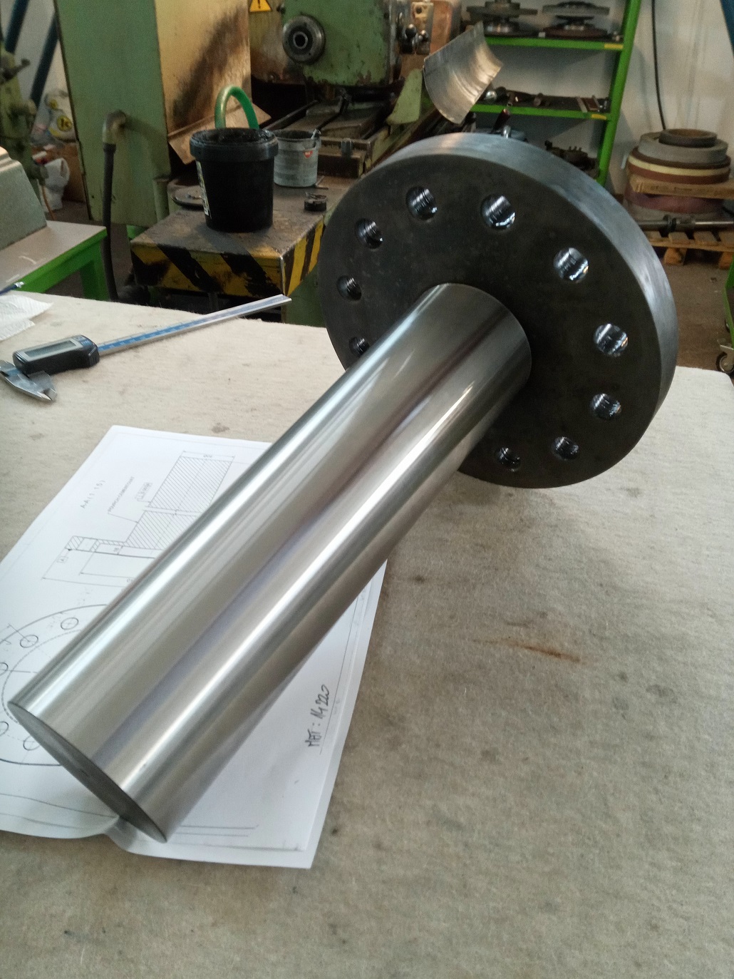

Dnes dokončená "väčšia" zákazka. Ide o valce do tlačiarenskej linky, celková dĺžka 1160mm, brúsené priemery 86,02 +/-0,01, 35h6, 30h6, 20js6. Na konce idú priamo ihličkové ložiská, takže tam museli byť za tepla natiahnuté kalené púzdra, následne obrúsené medzi hrotmi.
Prvá operácia - vybrúsenie dier na púzdrach
Druhá operácia - vybrúsenie priemerov pod púzdra
Tretia operácia - za tepla natiahnuté púzdra
Štvrtá operácia - brúsenie medzi hrotmi
BalazKovo.sk
jergus.balaz
- Příspěvky: 1762
- Registrován: 24. 6. 2020, 8:41
Je to do tlačiarenskej linky na obalový materiál na potraviny. Na tieto valce sa natiahnu gumené "ponožky" so vzorkou, aká má byť na obale. Z vrchnej strany je nanášací valec s farbou. Na každú farbu na obale treba jeden valec so vzorkou. Toto je teda pre obal, ktorý má 8 farieb.

Moc pěkné. Z jakého je to materiálu a jak je tepelně zpracován?
Jaká je drsnost povrchu a jakým kotoučem je to broušeno?
jergus.balaz
- Příspěvky: 1762
Rúčka 11523 čiernená, kalibračný krúžok 19312, kalený, stabilizovaný, čiernený, brúsený.HonzaHorka píše: ↑30. 9. 2021, 6:57 Moc pěkné. Z jakého je to materiálu a jak je tepelně zpracován?
Ra 0,16 a brúsil som to bielym tyrolitom 60K, presné označenie už neviem, dávno je zodraté. Ale z tých lacných kotúčov - skladové zásoby.
