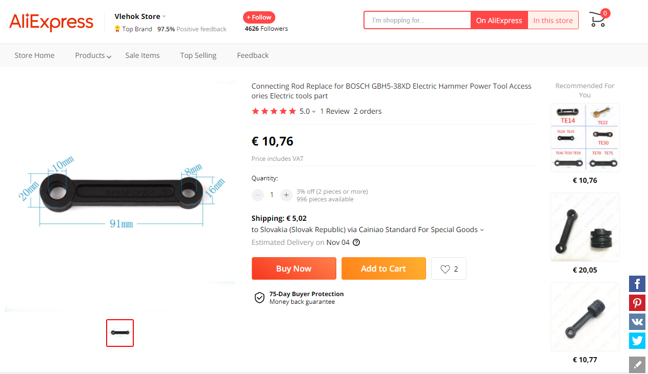

Aliexpress si skúšal? Neviem či je to presne ono, ale majú tam viacero typov, s plastovým piestom aj s kovovým.
https://www.aliexpress.com/item/4000004 ... 6026%22%7D
https://www.aliexpress.com/item/3297351 ... 1fe61aacc9
Tos C45-2000

turnigy píše: ↑2. 10. 2021, 11:12 Aliexpress si skúšal? Neviem či je to presne ono, ale majú tam viacero typov, s plastovým piestom aj s kovovým.
Také jsem to hledal, ale připadá mi že to je na novější model a zdá se mi že je ta ojnice dlouhá.

Majú tam aj samotnú ojnicu, skús porovnať rozmery s tou tvojou
