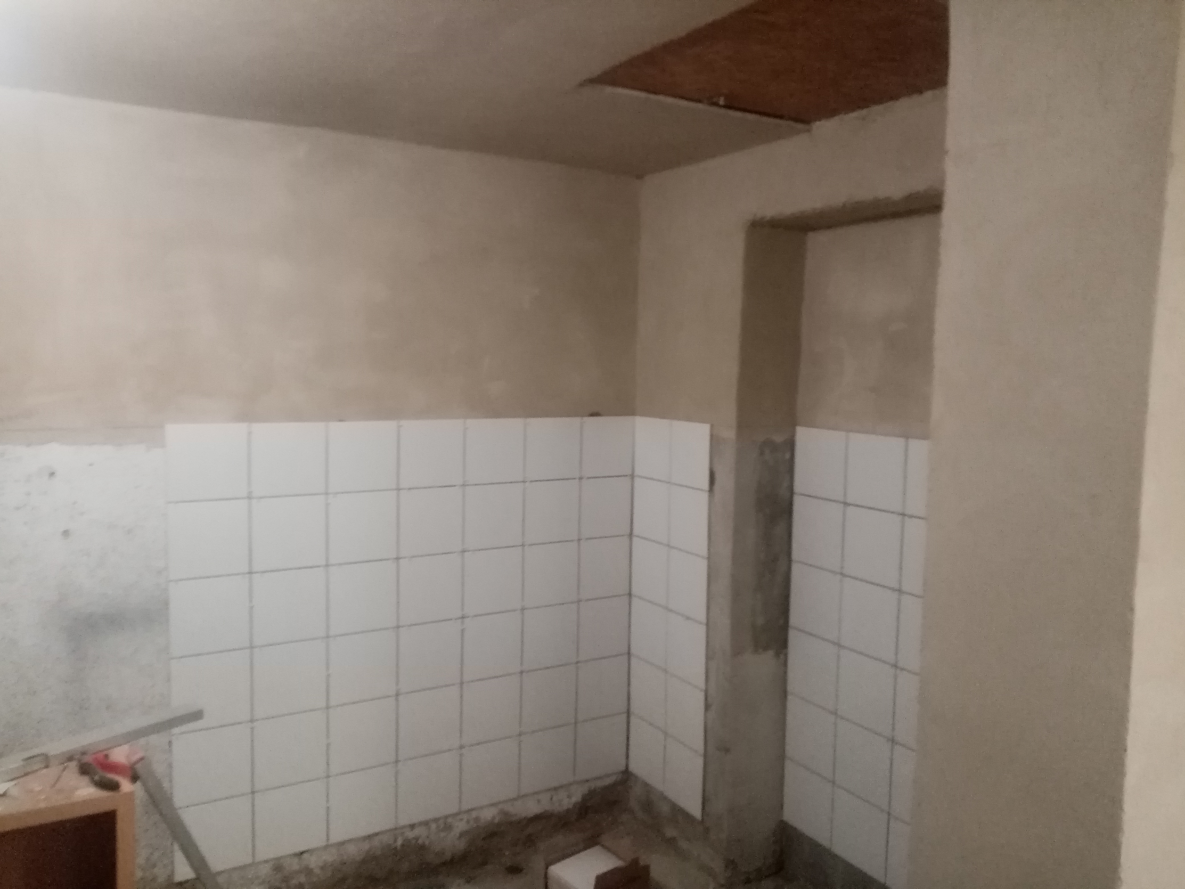

Úplně dnešní práce to není, trvalo to pár týdnů. Přistavoval jsem místnost k dílně. Ta bude zejména určená pro frézku. Nic světoborného, ale mě těch pár metrů navíc udělalo neskutečnou radost.) Když jsem byl v zednické náladě, dodělal jsem od soustruh pořádný sokl. Kvůli bourání zdi jsem musel rozbourat stávající dílnu. Bourání bylo hodně...
Nejzajímavější bylo dostat frézku na místo. Stačil k tomu paleťák, pajcr, klíny a palice a plech na pojezd přes kostky na dvoře. Nejdříve jsem chtěl práci zadat firmě, ale ta nacenila práci na 14 000 kč bez daně. Blázni... Asi takhle, za hodinu jsem neměl co dělat.

Aris píše: 3. 10. 2021, 6:47 Úplně dnešní práce to není, trvalo to pár týdnů. Přistavoval jsem místnost k dílně.
Ještě doprostřed barovou židli s otočným sedátkem :)
